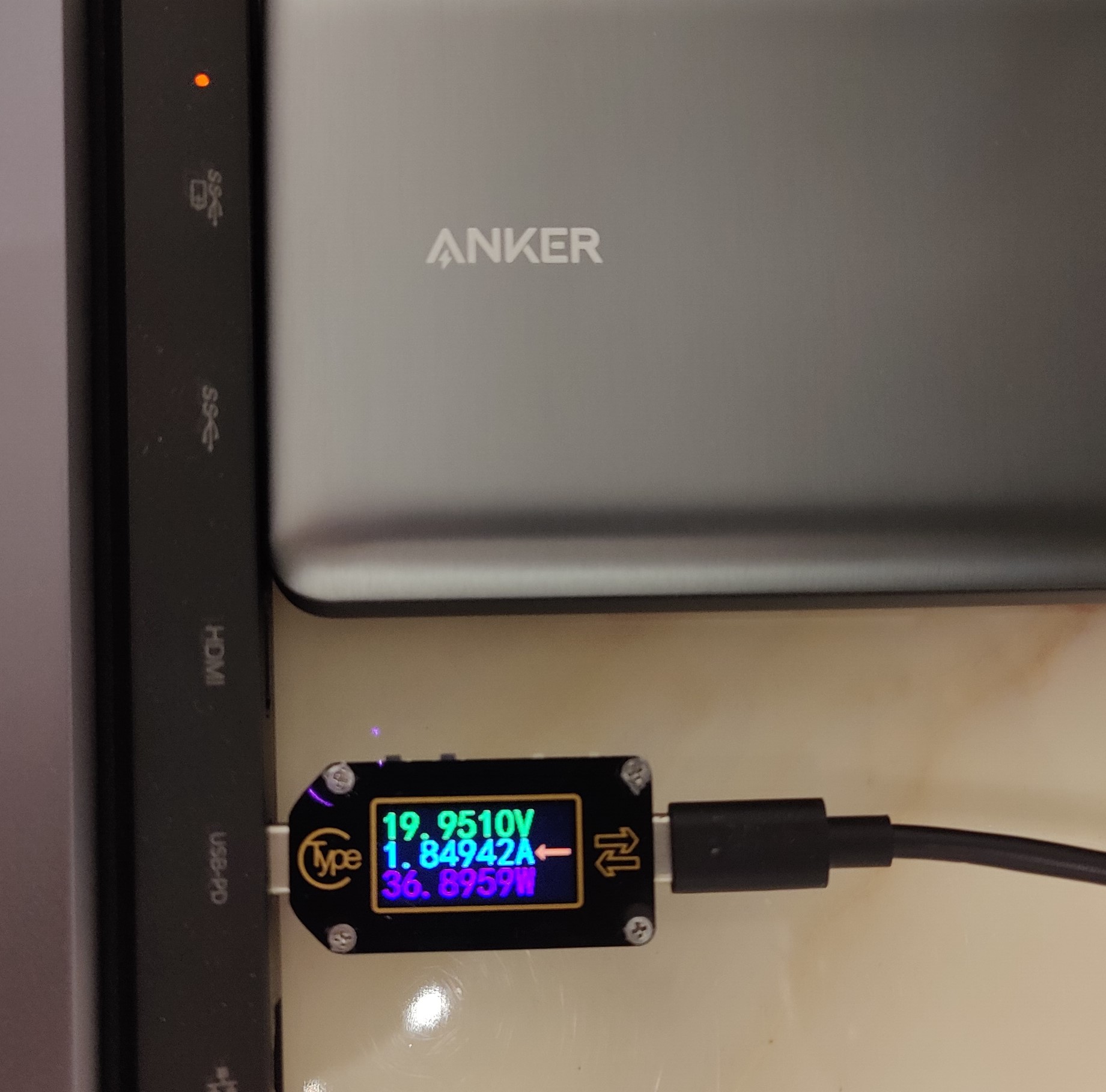

Wenn du wissen möchtest wie schnell geladen wird kannst du dir ein usb-c Multi Meter kaufen dann siehst du wieviel durchfließt.
Ich weiß, möchte aber eigentlich nur eine funktionierende Powerbank und nicht noch mehr Geld für etwas ausgeben, was sowieso nicht richtig funktioniert.
Würde dann in etwa so aussehen:
