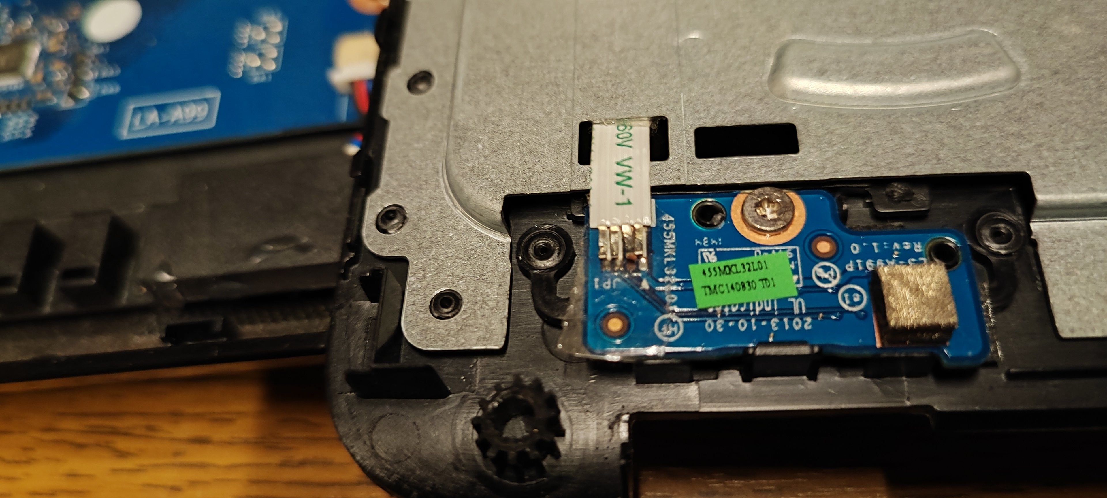

@iTzZent
Shit hab ich den power button geschrottet?
Denn das Notebook geht nicht mehr an.. damn

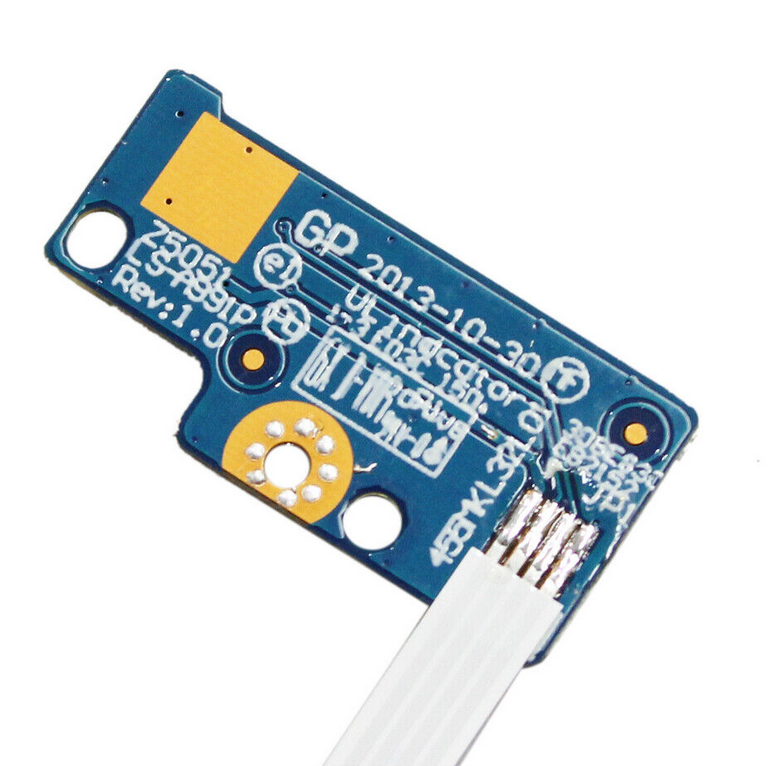

Ja, der Anschluss ist defekt. Versuche mal die Adern wieder sauber zu trennen, denn Ader 3 und 4 liegen aufeinander. Oder such dir gleich jemanden, der dir die 4 Adern wieder sauber anlötet.
So sollte es aussehen:
Kostet sonst aber auch nicht die Welt... https://www.ebay.de/itm/185640150579

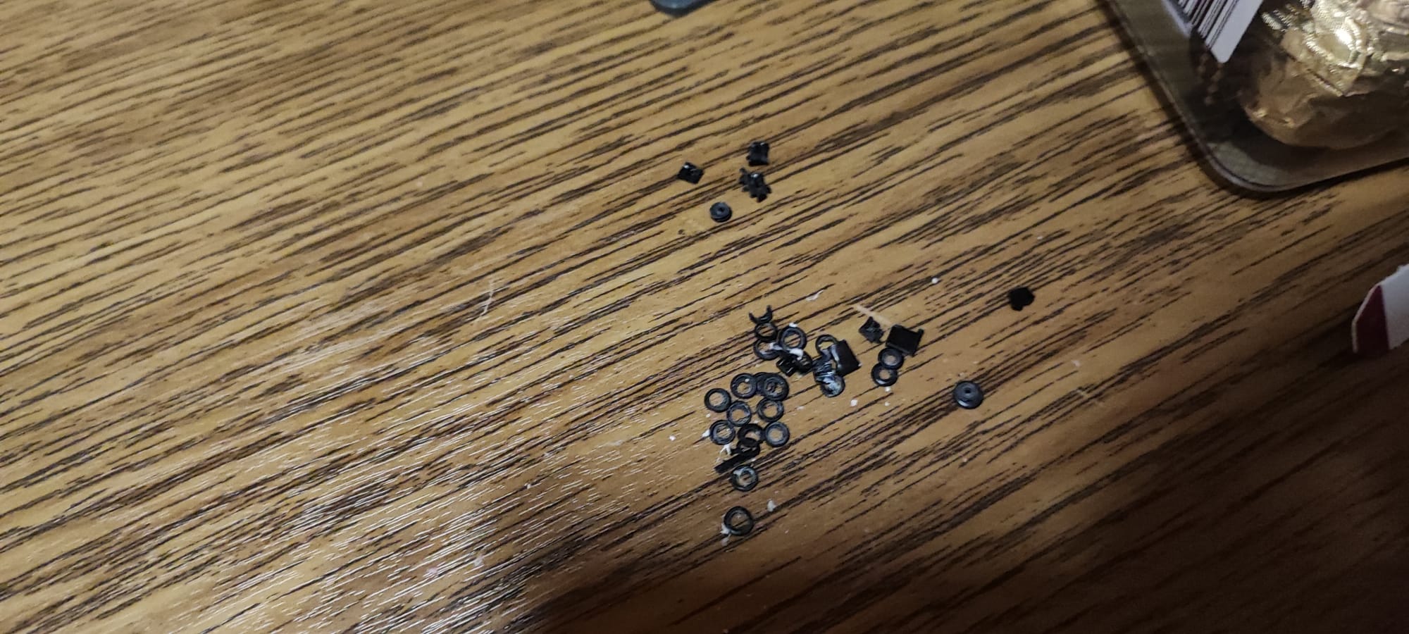

Jo habs mitm Lötkolben noch hinbekommen.... Ok HP kommt bei mir auf ne Blacklist, naja hab auch alles abgemacht und einzeln sauber machen müssen.... Staubgebläse hat nicht so sehr ne Wirkung gehabt haha

Und das mit der Blacklist war auch nur spaß @iTzZent :D Das dingen ist wirklich wohl alt wa.. da waren soviel abgebrochene kleinteile drinne, die nonstop um die gegend flogen :D
Kp woher die stammen aber alles ging wieder gut zu usw. xD
Ich hoffe für Dich, dass nun alle Kleinteile draußen sind und nicht an einer ungünstigen Stelle landen, wo sie später Probleme machen könnten.
jo wie gesagt, habe alles mögliche rausgenommen aus der Wanne und alles einzeln nochmal sauber gemacht weil ich ja genau deswegen bedenken hatte, dass sich iwo noch kleinteile befinden. Zudem ging es nicht nur unter Einsatz des Staubgebläses sauber :D Also musste es getan werden weißte :D^^ Und die gepostete Anleitung da von @iTzZent hat auch geholfen :D
