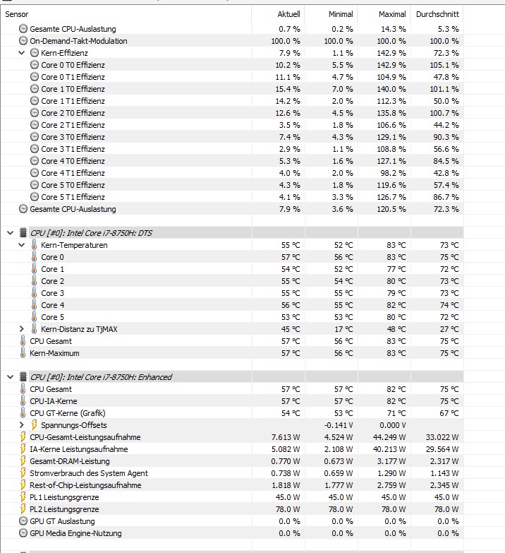

Moin Moin und willkommen im Forum. Ich behaupte salopp, dass du die Auslastungswerte, sowie die Temperaturen via Afterburner ausgelesen hast. Lade dir bitte HWinfo runter. Installiere es und starte im "Sensor only" Modus. Dann starte das Spiel und spiele ~20 Minuten (HWinfo sollte dabei im Hintergrund laufen.). Dann gehe wieder aus dem Spiel raus und gucke, was für Temperaturwerte dir bei der CPU/GPU angezeigt werden. Am Besten, du postest diese hier.
Grundsätzlich kann es zwei Ursachen haben: Hardware zu schwach auf der Brust oder zu hohe Temperaturen. Afterburner zeigt leider nicht immer die korrekten Werte an (daher HWinfo).

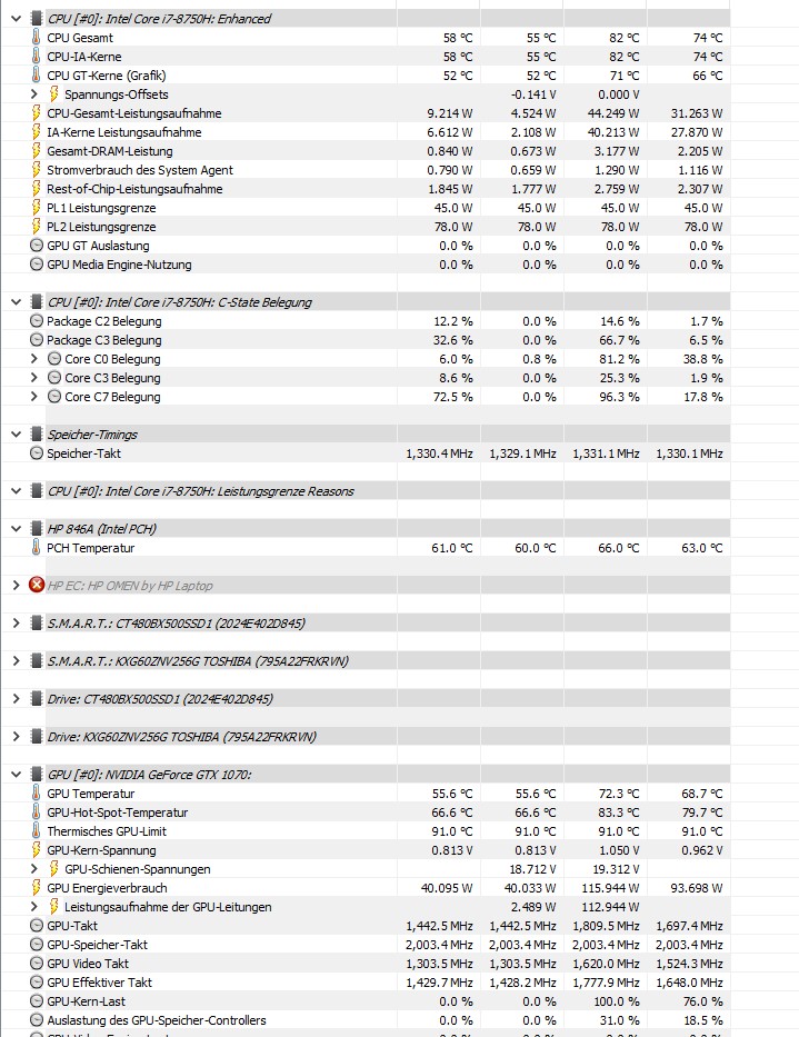

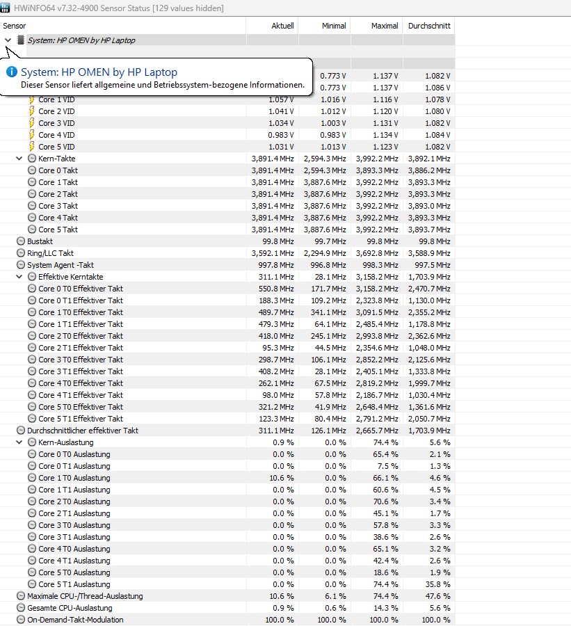

Hier die gewünschten HWINFO Logs. Ich hoffe, ich habe es richtig gemacht.
Wenn die Temperaturen stimmen sollten, so gab es keinen "thermischen" Grund, der die Ursache von schwächelnder Leistung sein könnte. Somit kann man ganz klar sagen, dass dein System dem Spiel leistungstechnisch nicht gewachsen ist. Wenn du lediglich 25 bis 40 fps in einem FPS Spiel hast, so ist es nicht verwunderlich, dass es "lagt". Wenn du das Spiel spielen möchtest, musst du wohl oder übel über eine Neuanschaffung nachdenken. Wir haben aktuell Black Friday Woche, somit kann es gut sein, dass du ein passendes Schnäppchen finden könntest.
