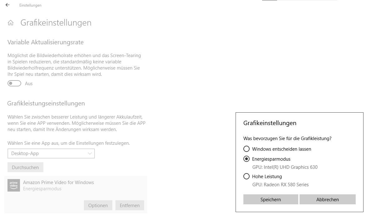

Jedoch ist mir aufgefallen, dass 2 Grafikchips genutzt werden. Einmal die ihm Prozessor integrierte "AMD Radeon(TM) Graphics" sowie die Hauptgrafikkarte "NVIDIA GeForce GTX 1660 Ti". Das war mir so nicht bewusst, da ich mich mit Notebooks nicht wirklich auskenne und man sonst bei Desktop-PCs ja die integrierte Grafikeinheit nicht nutzt, falls eine vorhanden ist und man eine richtige GraKa verbaut hat.
Das Problem dabei ist, dass in Spielen (getestet in Warzone) die Auslastung verteilt wird und die 1660Ti nicht über 40% Auslastung meist sogar nur 10% gekommen ist und die integrierte Grafikeinheit gleichzeitig genutzt wird?
Irgendwas scheint also nicht ordentlich zu funktionieren. Jedoch weiß ich nicht was, weshalb ich hier auf ein paar gute Ideen hoffe.
