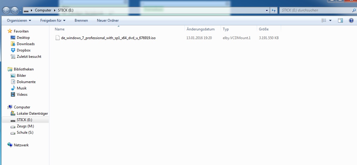

Ich habe nun einen USB-Stick mit einer neuen Win-7 iso. Datei mit SP1 vom Netz geladen (anbei der Screen) und es kommt immer im die Fehlermeldung, die bei der DVD auch kam, "the selected boot device failed..."!
Ich bin nun total ratlos. Habe den Laptop heute wieder bekommen und dieser "geht" am SO wieder mit hoffentlich Win 7. Dass dies so kompliziert wird, hätte ich nie gedacht.
Habt ihr noch eine Idee? Wie binde ich den passenden Treiber in die .iso mit ein?
Falls es so ist, wie auf dem Screenshot: Es reicht nicht, ein .iso auf den Stick zu kopieren......

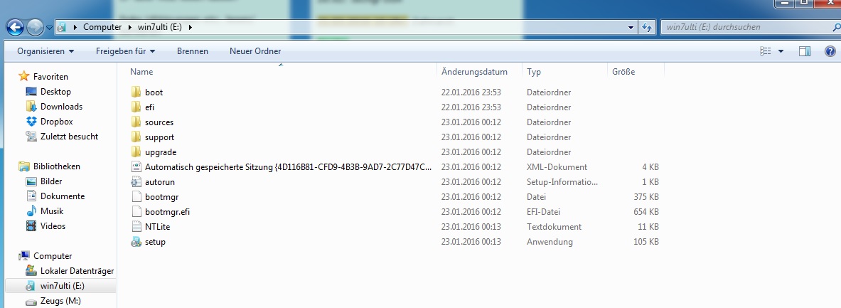

Bin gerade dabei die Iso in Nlite einzubinden und entschuldigt mein Unvermögen, aber nlite verlangt eine CD, d.h. ich kann nicht das iso mit SP1 verwenden, sondern die Win7 CD und dort dann einbinden? etc. -.-
PS: Auf der CD (siehe vorherige Screens) ist kein i386 Ordner, welcher von Nlite verlangt wird.
sorry, falsches Programm, du brauchst NTLite, NLite war für XP, VLite für Vista
mit NTLite lassen sich auch Image Datein laden
Vergesst mein Post! Es funktioniert! Win 7 installiert! Endlich!!! :)
