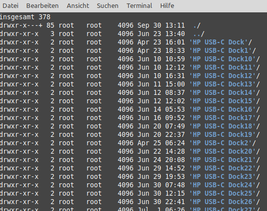

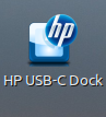

ich bin auf den Thread hier aufmerksam geworden, weil ich auch einen HP Dockingstation und Linux Mint habe. Die Installation funktioniert wie beschrieben. Danke dafür.
Leider erstellt er mir im Verzeichnis
Wäre toll, wenn jemand einen Workaround hätte, um das Überflüssige Icon bzw. die Verknüpfung nicht wieder aufscheinen zu lassen.
Auch die Displayauflösung "vergisst" Linux Mint gerne einmal.
jedes Mal wieder ein neues Verzeichnis (siehe Anhang). Kann man das irgendwie vermeiden?/media/USERNAME/

Hallo Christian,
hast du in deinem Verzeichnis
Danke, bin schon mal froh, dass Linux Mint und mein 32" Monitor funktionieren. Macht das Arbeiten deutlich angenehmer, als auf dem kleinen Laptop.
auch ganz viele HP-USB Docks?ls -la /media/DeinUsername/

hast du was herausfinden können?
- Nov. 2006
- 818
Leider nicht. Hannes vergessen gehabt und hab jetzt Ubuntu drauf... Noch ohne diesen Treiber.
