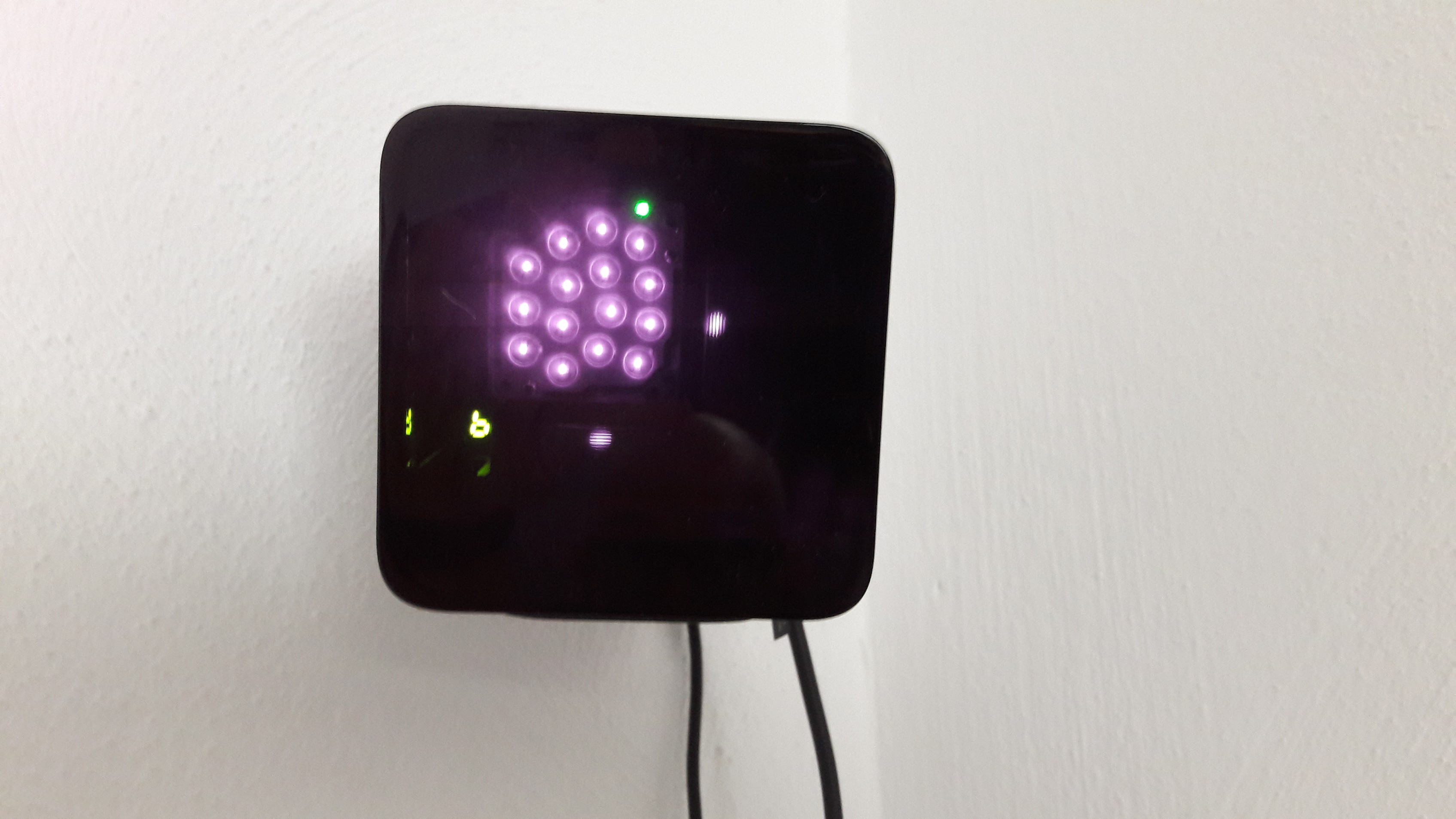

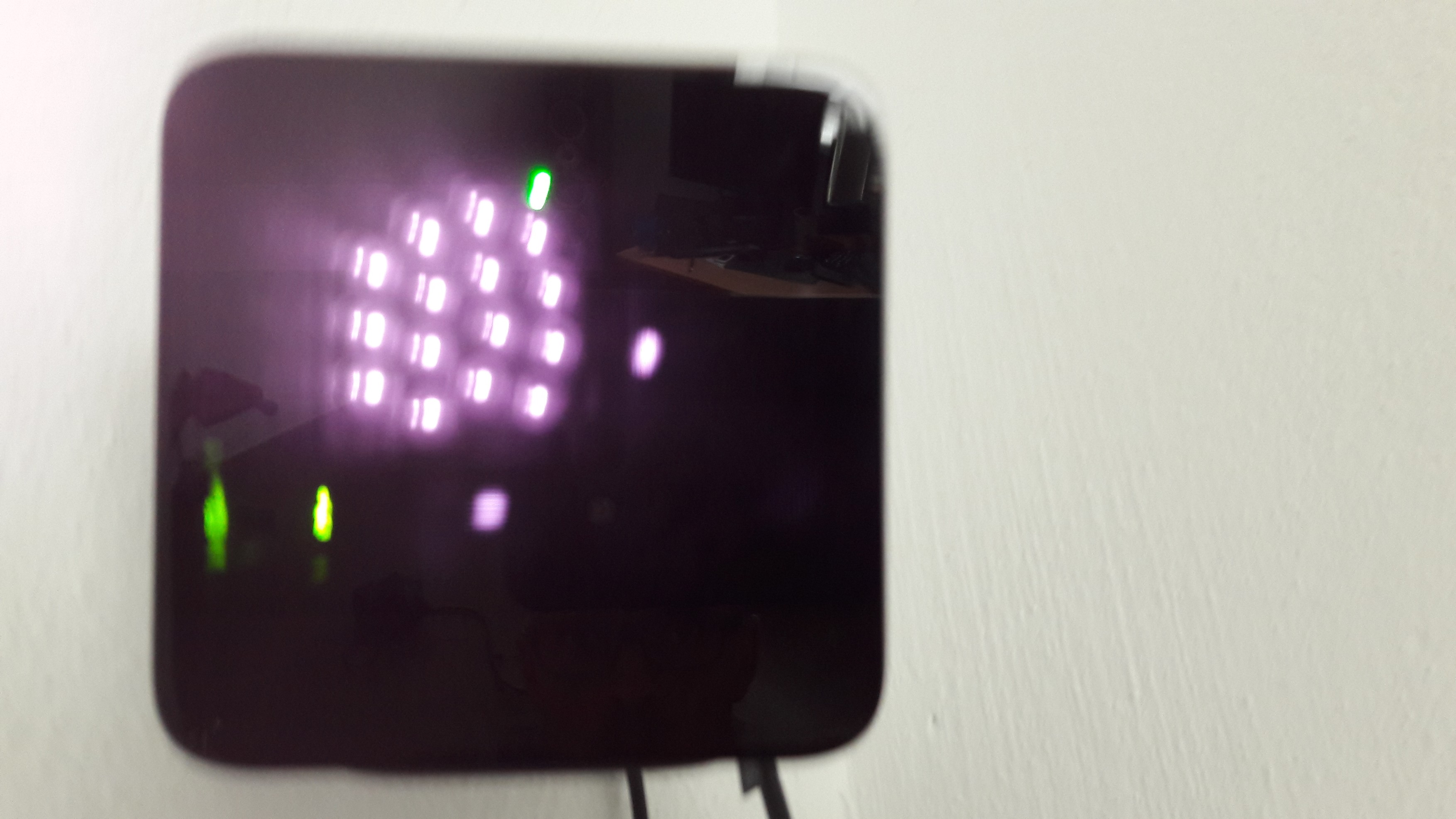

ich habe ein Problem mit der HTC VIVE. Also besser gesagt mit einer Basistation. Ich habe alles probiert, ohne Sync Kabel mit Sync Kabel. Selbst wenn ich einen Kontroller direkt davor halte, bekomme ich die Meldung "Basistation sendet nicht" obwohl die grüne LED leuchtet.
Das Zimmer ist perfekt für VR, mit 2,5m x 2m Freifläche.
Hat vielleicht jemand eine Idee?
HTC antwortet nicht auf meine MAil :-(
Viele Grüße
SW
Ansonsten hast du dich penibelst an die Anleitung gehalten?!

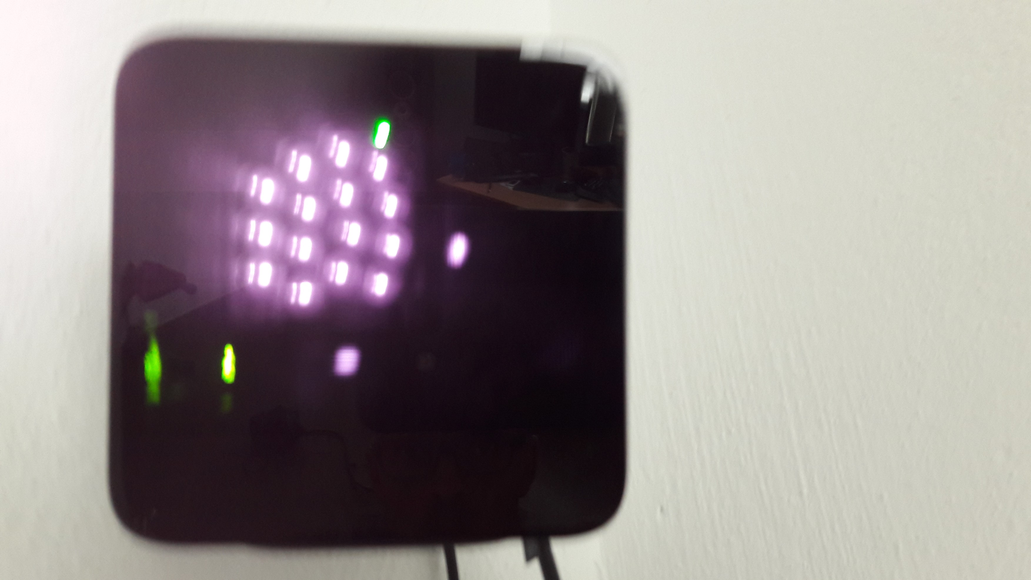

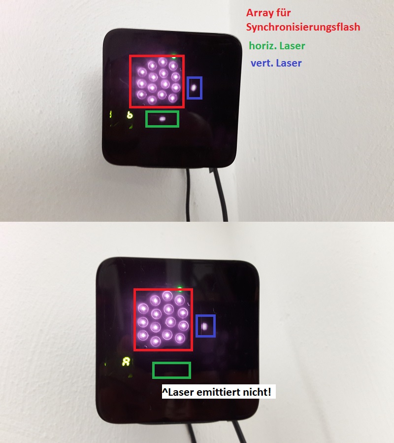

Es scheint wohl einer defekt zu sein, da leuchtet nur ein Laser
Genau deshalb fragte ich. Dieses Problem hatte schonmal jemand: https://twitter.com/vk2zay/status/725721043831136256
(by the way: Alan Yates / vk2zay ist einer der Entwickler vom Lighthouse-System)
Thread dazu: https://www.reddit.com/r/Vive/comments/4gurkr/if_one_lighthouse_doesnt_track_its_probably_a/
A̶l̶l̶e̶r̶d̶i̶n̶g̶s̶ ̶s̶e̶h̶e̶ ̶i̶c̶h̶ ̶a̶u̶f̶ ̶d̶e̶i̶n̶e̶m̶ ̶z̶w̶e̶i̶t̶e̶n̶ ̶B̶i̶l̶d̶ ̶z̶w̶e̶i̶ ̶L̶a̶s̶e̶r̶.̶ ̶O̶d̶e̶r̶ ̶s̶i̶n̶d̶ ̶d̶a̶s̶ ̶n̶i̶c̶h̶t̶ ̶z̶w̶e̶i̶ ̶F̶o̶t̶o̶s̶ ̶v̶o̶m̶ ̶s̶e̶l̶b̶e̶n̶,̶ ̶s̶o̶n̶d̶e̶r̶n̶ ̶j̶e̶ ̶e̶i̶n̶s̶ ̶v̶o̶n̶ ̶b̶e̶i̶d̶e̶n̶ ̶L̶i̶g̶h̶t̶h̶o̶u̶s̶e̶s̶?̶

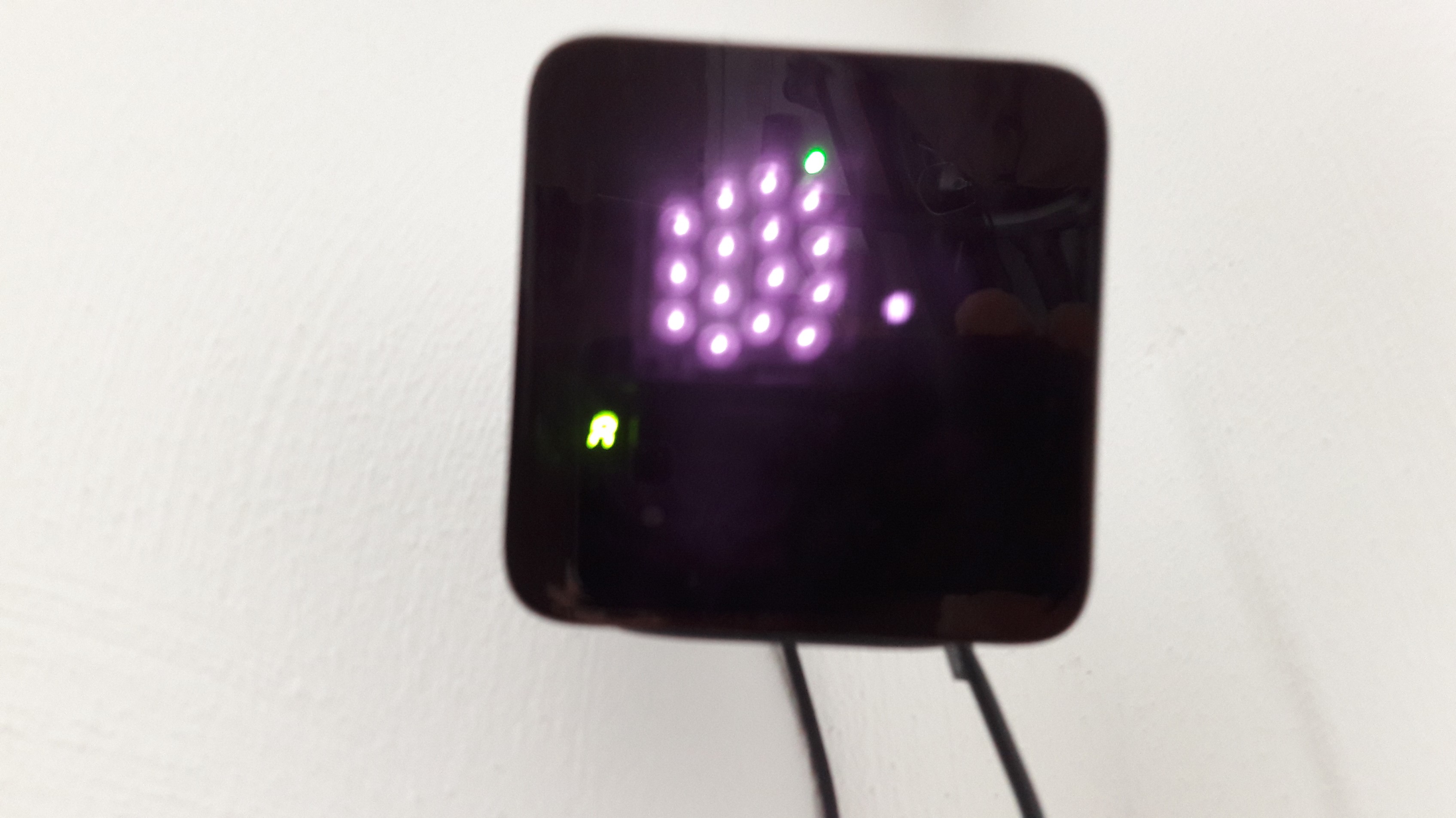

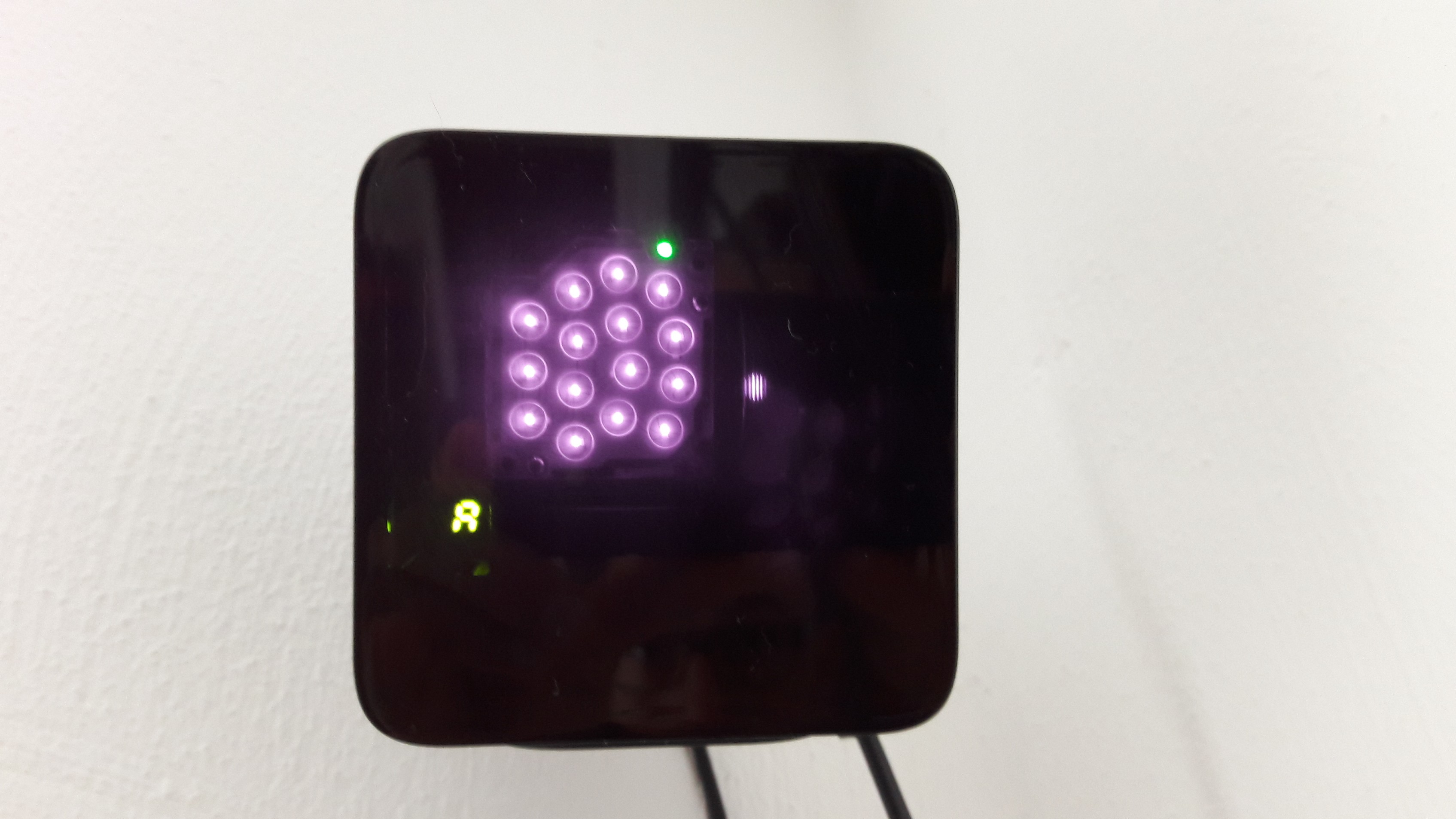

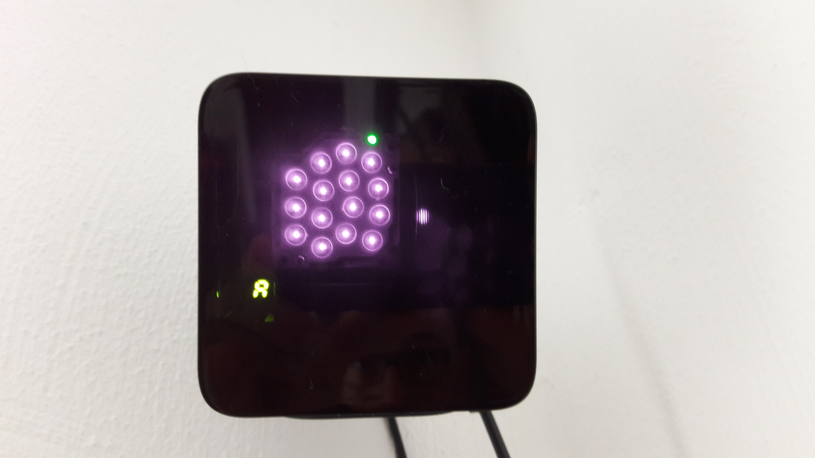

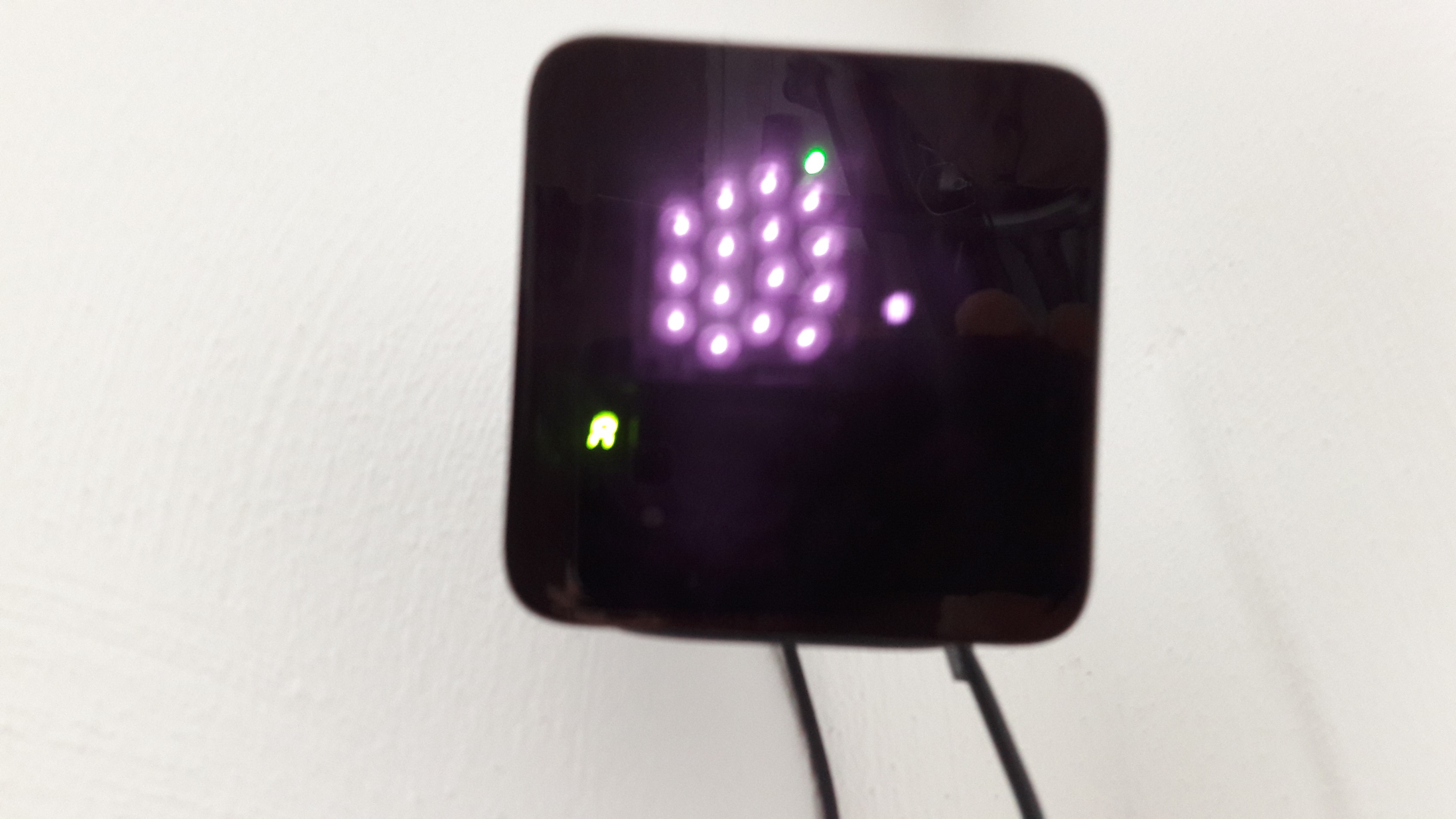

Hier noch mal Bilder in besserer Quali. Beim A leuchtet nur eine LED
Ich vermute das ein LAser defekt ist :-(

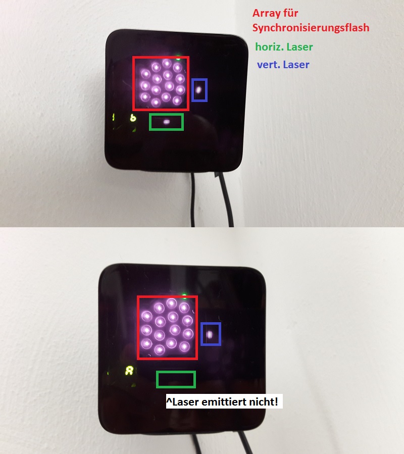

DrToxic schrieb:
@BiA Master
Das ist unnötig, weil bei einem seiner Lighthouses der Laser der Horizontalachse gar nichts emittiert. Die Einheit ist physikalisch defekt.
Zudem wäre die LED auch nicht grün, wenn es ein Sync-Problem wäre.
Ich habe totale Schwierigkeiten das auf den Bilder zu erkennen. Wodrann genau sehe ich, ob eine der Basisstationen einen defekten Laser hat?
Danke Dir für die genauere Erläuterung! :-)
