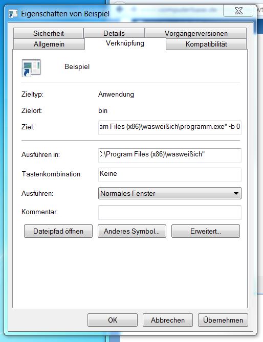

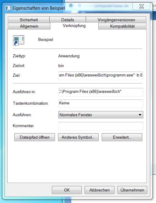

Kannst du mir sagen wo ich diesen ändere? Entweder stehe ich auf dem Schlauch oder ich habe es einfach noch nie gemacht...
In der sabnzbd.ini finde ich den Parameter nicht, also muss ich ihn wohl irgendwo anhängen?
lg
Eine Verknüpfung der Programmexe erstellen und an den Pfad der *.exe -b0 dranhängen...
