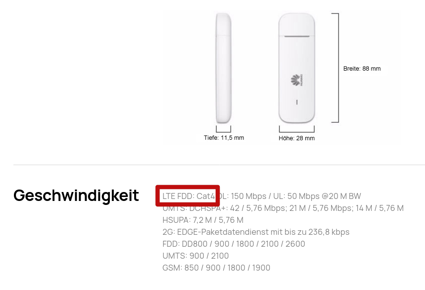

Das ist nur ein Cat-4-Modem; für die Nutzungsabsicht als WG-WLAN-Alternative ist alleine schon das Modem zu limitiert.
do.widmann schrieb:
Liegt es am Stick selbst, oder warum liefert mir mein P30 pro eine so deutlich bessere performance ingame?
Ja, das P30 Pro hat ein Cat-21-Modem integriert, und alleine schon deswegen technisch deutlich bessere Voraussetzungen. Da hat Du beim Stick klar am falschen Ende gespart.
Abgesehen davon, rate ich dazu, die Ursache für das Einbrechen der Performance des Festnetzanschlusses zu ermitteln. Entweder muss man dort mit neuen, modernen WLAN-Accesspoints und entsprechenden WLAN-Adaptern nachsteuern, eine direkte LAN-Verbindung herstellen oder gar schauen, ob es nicht am Internetanschluss selbst liegt.
