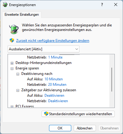

MORPEUS schrieb:
Geht das über den normalen Weg (den Energieoptionen) nicht?
(Beispielbild, wo ich ungefähr meine)
Leider nicht

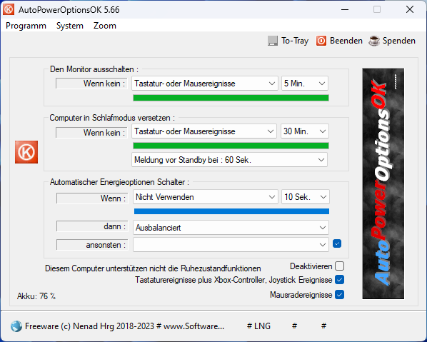

Sagt zwar dass der kein Ruhezustand kann, scheint aber zu funktionieren:
Bei dem Schlafmodus kommt automatisch der Ruhezustand.

Also nach 3 Tagen muss ich sagen AutoPowerOptionsOK funktioniert für mich ausreichend.
Ist zwar kein Hybrider Standby-Modus möglich, aber der Ruhezustand geht nach 30Min deaktivität rein.
Den Standby habe ich auf 1h hoch gesetzt, damit der Standby nicht das Programm unterbricht.
