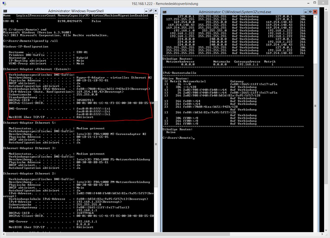

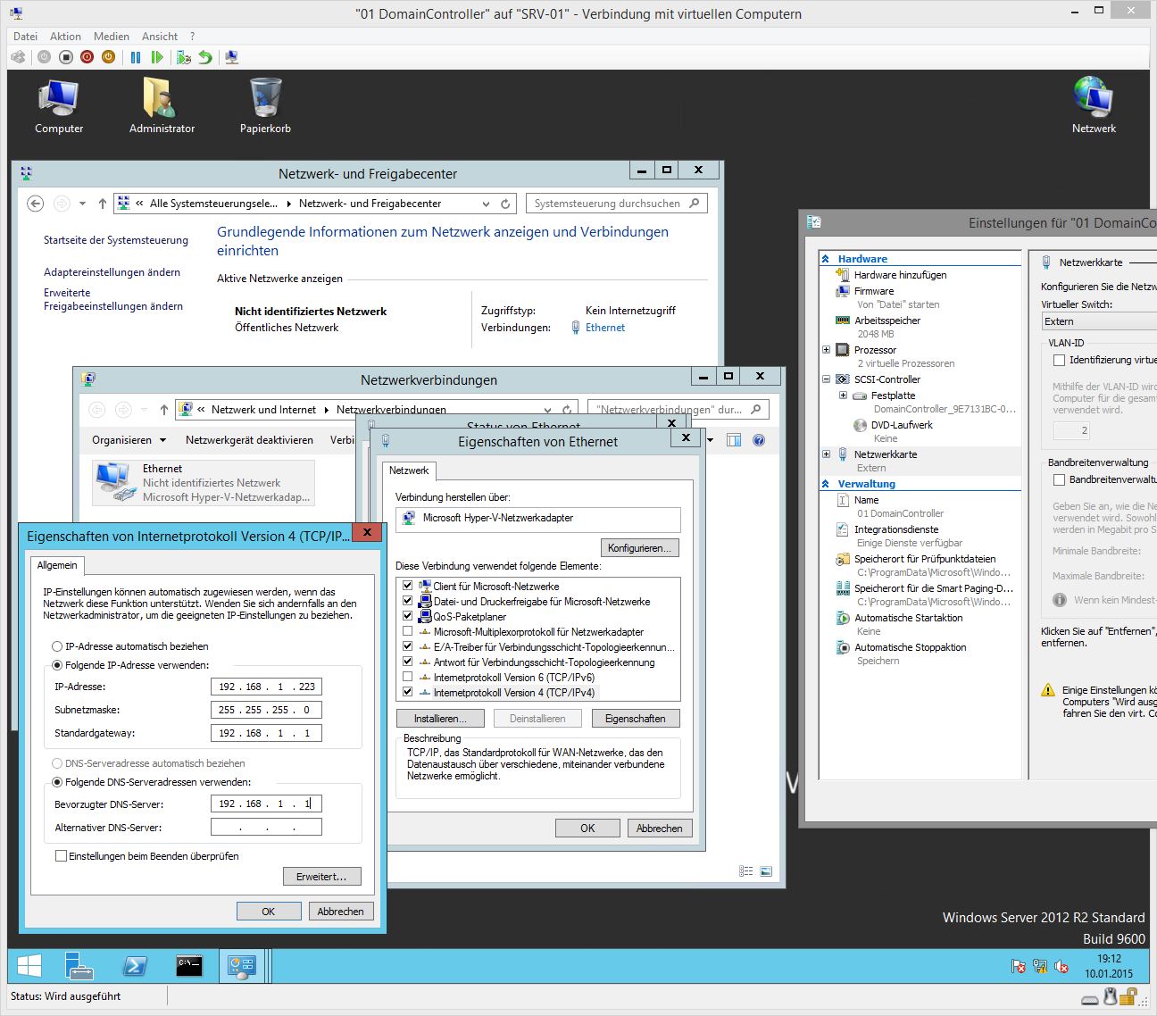

Ich habe einen Hyper-V Server 2012R2 Core! aufgesetzt, in dem ich 2-3 VM´s laufen lassen möchte zum experimentieren (1x DC, 1x Exchange 2013 und evtl 1x W8.1 als Client). Der Hyper-V Host ist nicht in einer Domäne (Workgroup) und ich habe Zugriff von meinem W8.1 Client per Hyper-V Manager. Auf dem Host sind bereits 2 Gen2 VM´s am laufen (2x Windows Server 2012R2) mit denen ich einfach nicht ins Netzwerk bekomme.

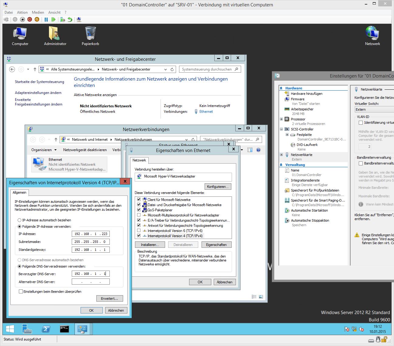

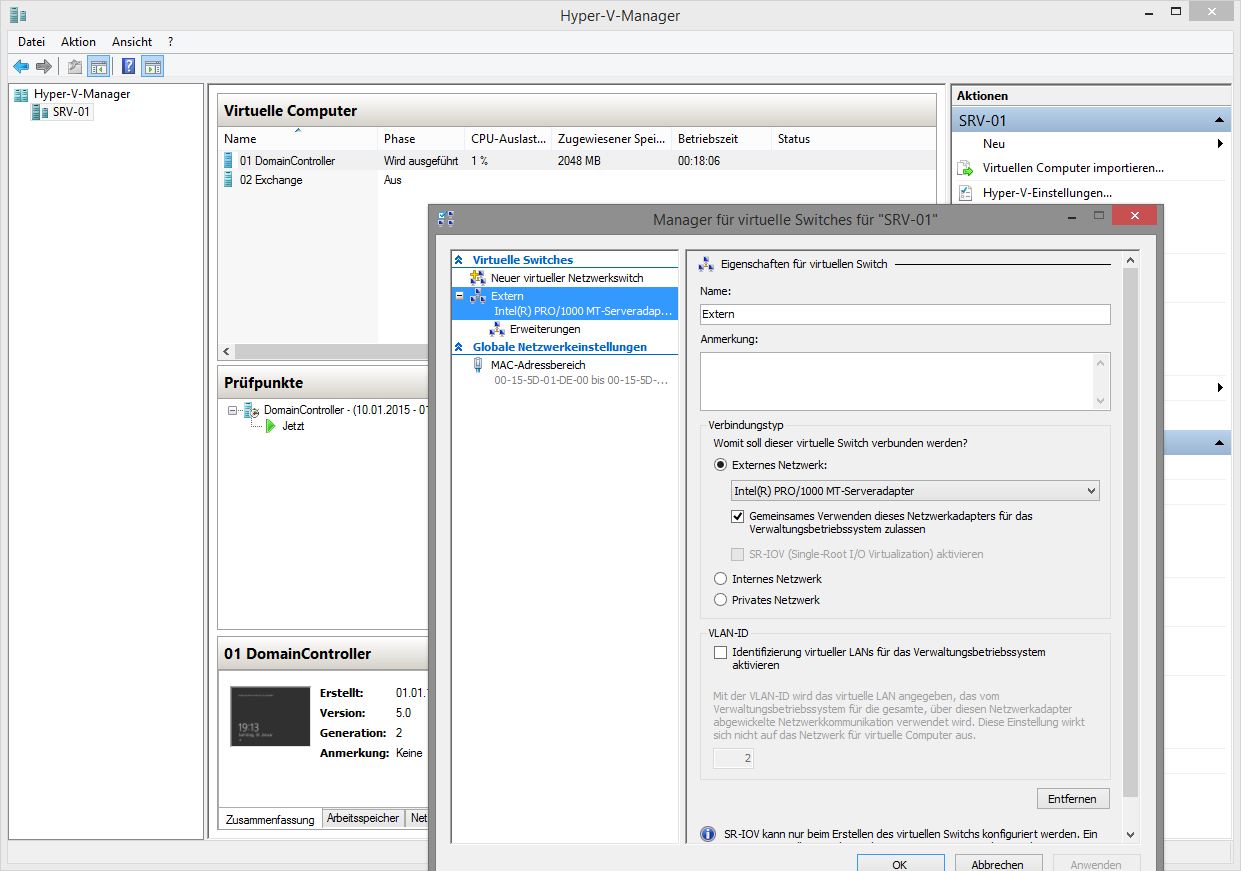

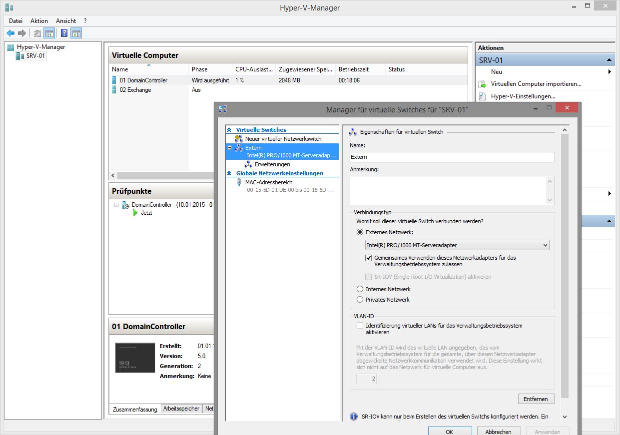

Habe dafür eine vSwitch erstellt, der auf die Netzwerkkarte des Host zeigt, auf "Extern" geschaltet ist und "Gemeinsame Verwendund der NIC...." eingeschaltet ist. Auf die VM´s habe ich jeweils den vSwitch genommen, den ich erstellt habe. Habe den VM´s jeweils eine statische IP vergeben (siehe oben). Als Gateway und DNS habe ich den Router eingegeben, da auf dem kommenden DC noch keine AD, DHCP und DNS Rollen installiert sind. Von der einen zur anderen VM kann ich ohne Probleme pingen, kann aber aus den VM´s NICHT den Hyper-Host oder den Router anpingen!
Im Netz habe ich Anleitungen durchgelesen und angesehen und ich habe es eig nicht anders gemacht. Da es eine Core Installation ist kann ich leider nicht genau nachsehen, ob auf dem Host beim erstellen eine Virtuelle Netzwerkkarte erstellt wurde...und da ich momentan nur 1 LAN Kabel für verfügung habe, kann ich den Server nur mit 1 Netzwerkkarte betreiben!
Habe hier Screenshots gemacht, hoffe es ist alles zu sehen.

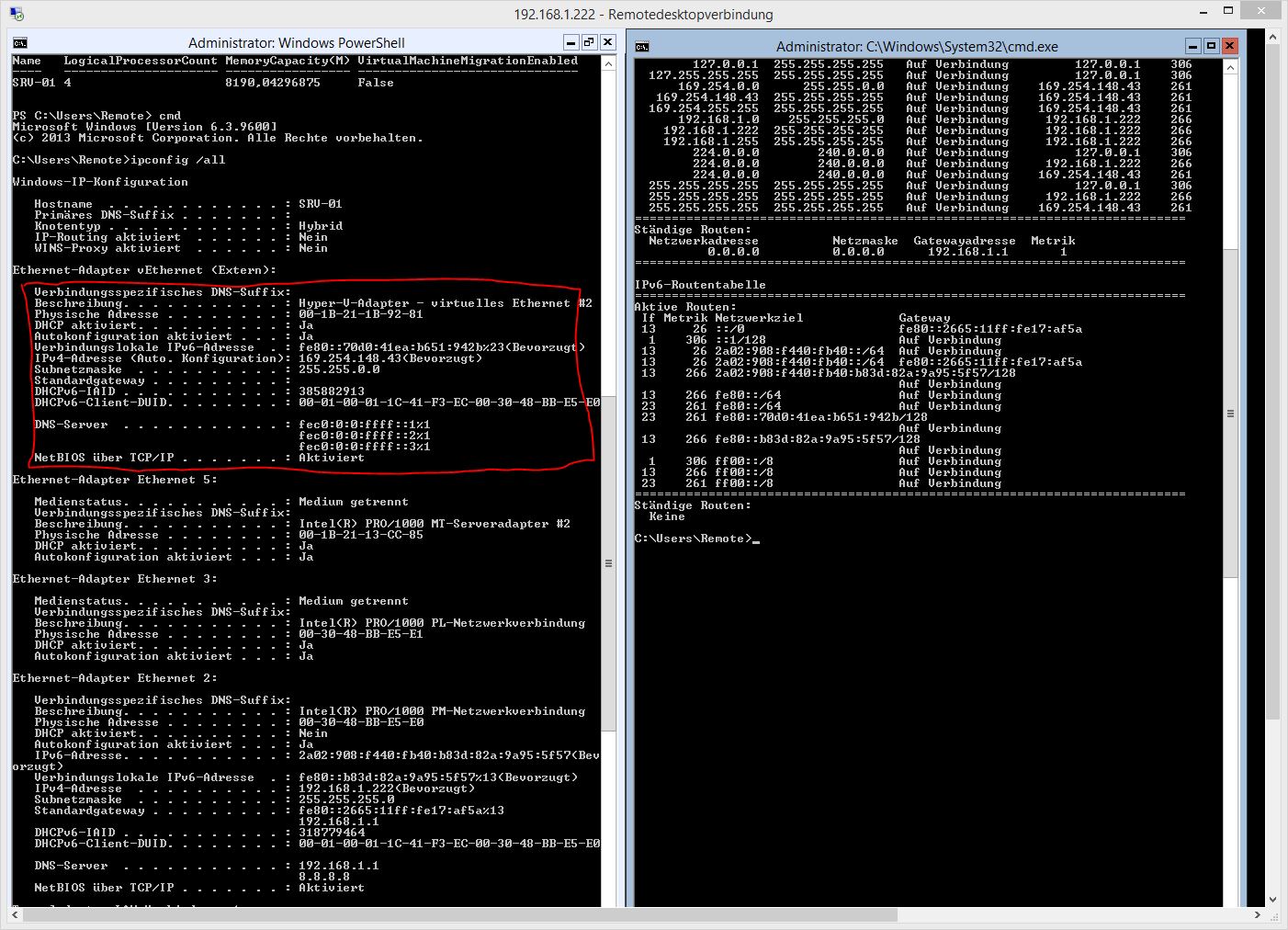

Mh jetzt wo ich die IP vom vAdapter sehe wird es mir eig klar.....
Habe eig vermutet, dass sich der Adapter passend einstellt. Also muss ich den vAdapter von der IP her noch anpassen. Kannst du mir denn sagen, was ich dann genau eingeben muss? Als IP nehm ich mal an eine Adresse im gleichen Segment (192.168.1.225 zbs), aber muss ich dort dann auch GW und DNS angeben? Oder muss ich gar ein anderes Segment anlegen, in dass die anderen Clients dann auch müssen?

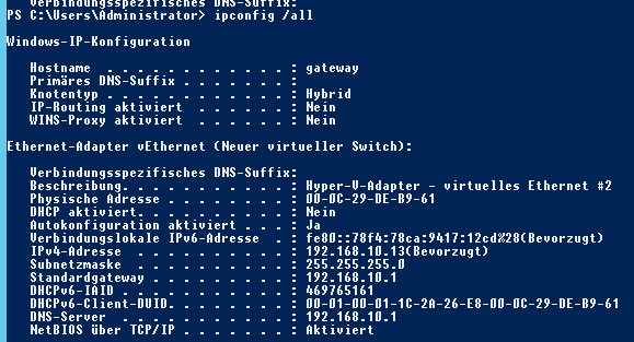

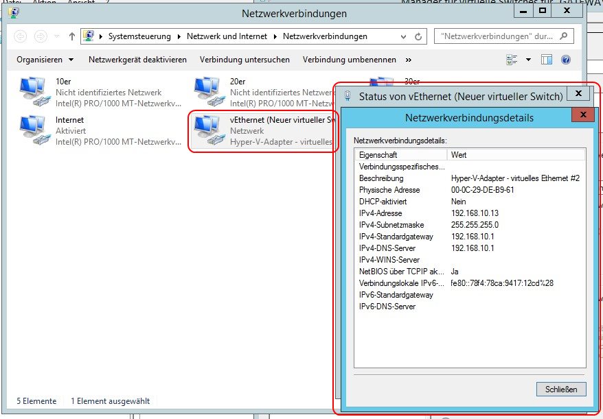

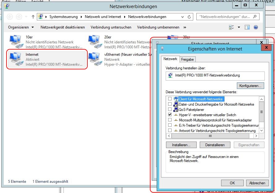

Normalerweise wird durch des erstellen des Switches dem pyhischen Adapter alle Protokolle weggenommen, nur noch das HyperV Switchprotokoll läuft darauf und die da zugewiesenen IP Einstellungen werden auf den vEthernet Adapter, für Hostzugriff, übertragen.
Normalerweise müsste es auf dem Host so aussehen:
Der ursprüngliche physische Adapter taucht bei ipconfig gar nicht mehr auf, nur noch der neue vEthernet:
Am besten löscht du den Switch noch einmal und erstellst ihn neu!

Kann es eventuell auch sein das du beim erstellen des Switches die falsche Netzwerkkarte ausgewählt hast ?
Das würde zum einen auch erklären warum der Hostadapter "Ethernet 2" in der ipconfig noch auftaucht und warum der "vEthernet" Adapter keine IP bekommt da der über die falsche Netzwerkkarte noch keine Verbindung zu einem DHCP Server bekommt.

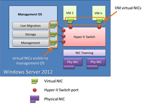

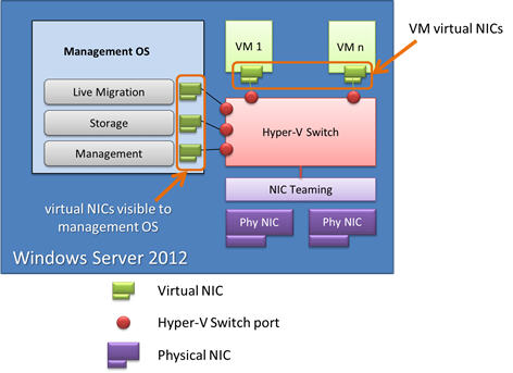

Hier mal ein Bild von Microsoft die die Logik des HyperV Switch darstellt:
Oh man......du hast Recht! Ich habe 2 Onboard Netzwerkkarten und 2 externe verbaut. Nutze einen der beiden Onboard-Anschlüsse.
Im Dropdown Menü konnte ich Intel-Netzwerkadapter #1 und #2 auswählen sowie Intel Pro 1000 PL und PM. Weil es unterschiedliche Netzwerkkarten sind war meine Vermutung natürlich, dass #1 und #2 Onboard und PL und PM die Externen sind.
Teste es jetzt, wird vermutlich funktionieren....
Es klappt! Oh man, dass es wirklich nur an meine Naivität lag, dass beide Onboard-Controller gleich sind...
