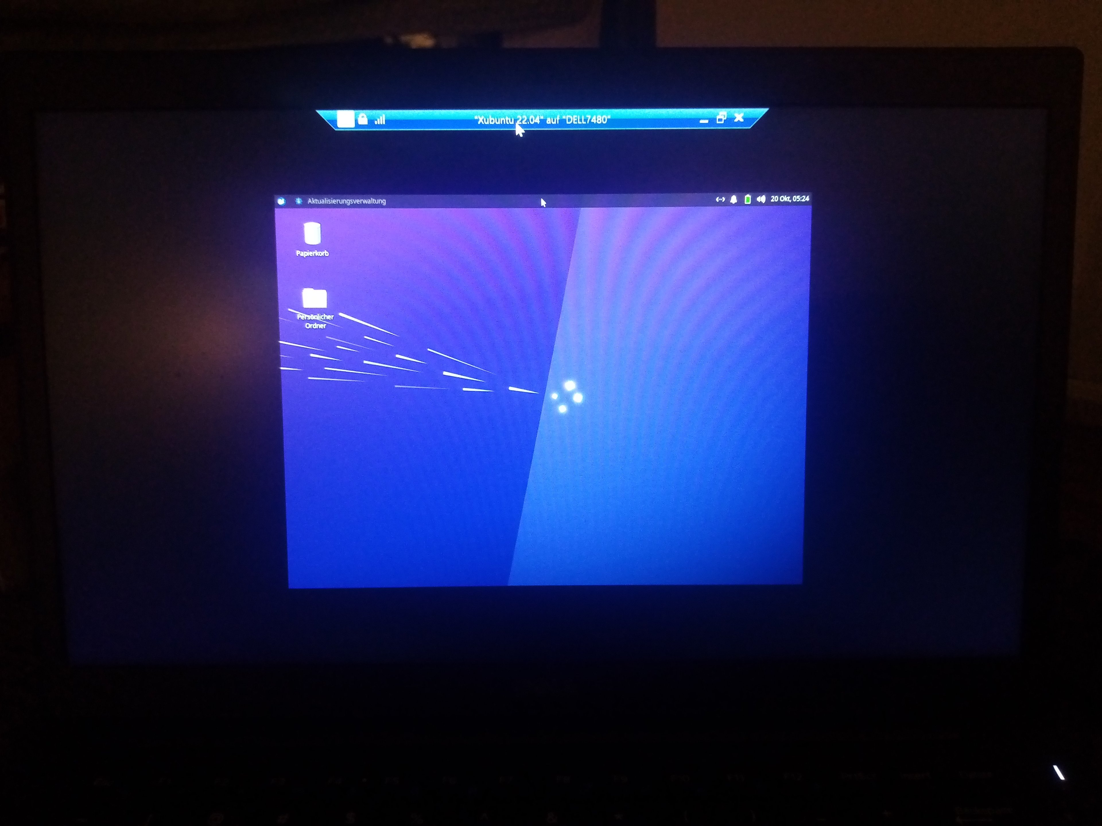

ich habe im Hyper-V-Manager eine Xubuntu 22.04.3 VM aufgesetzt und dort 8192 MB Arbeitsspeicher zugewiesen. Mein Host PC ist ein DELL 7480 mit 16 GB RAM. Ich habe Xubuntu fest installiert und noch so ein paar Kinderkrankheiten:
1.
Wie bringe ich Xubuntu in den Fullscreen?
Muss es so wie hier KLICK anblaufen oder gibt es noch einen anderen Weg? Bei VirtualBox gibt es ja die Gasterweiterungen, die ein Fullscreen erst möglich machen, bei Hyper-V sehe ich sowas nicht.

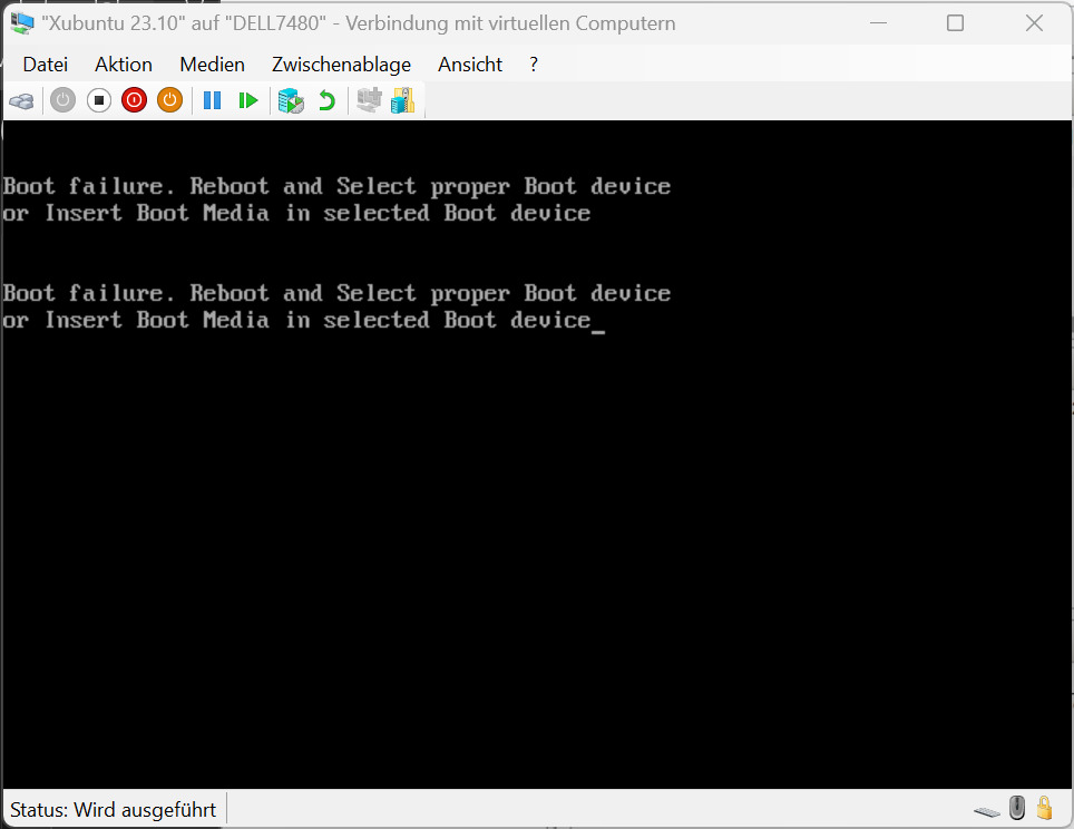

und das ist richtig Scheisse und raubt mir extrem die Lust gerade, der ganze Xubuntu Install von vorne?! Ach nö,Ey
Aber die VHDX ist doch noch vorhanden und im IDE Controller 0, wo liegt das Problem? Ja den IDE Controller 1 mit der ISO habe ich entfernt.
Ich schreibe nachher nochmal etwas dazu.
Weil Du von einem IDE Controller sprichst: Das klingt ja fast so, als hättest Du eine Generation 1 VM aufgesetzt, was BIOS bedeutet. Möglicherweise benötigt der Befehl für die Anzeigenvergrößerung aber eine Generation 2 VM (UEFI). Das Problem ist jetzt, dass ich das nicht berücksichtigt habe. :/
Ich bin nie von solch einem Fehler ausgegangen, daher weiß ich auch nicht, wie man ihn behebt.
Vielleicht klappt es, wenn man die VM auf die Standardauflösung zurücksetzt, was ja glaube ich 1024x768p entspricht. Aber FALLS es wirklich an der Generation 1 VM liegt, dann wirst Du nur durch eine Neuinstallation zum gewünschten Ergebnis des Vollbilds kommen.

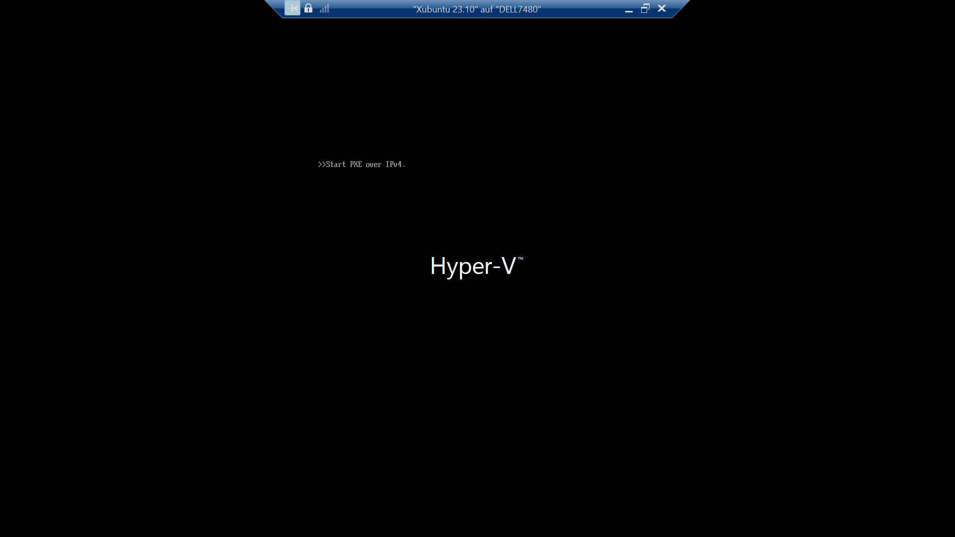

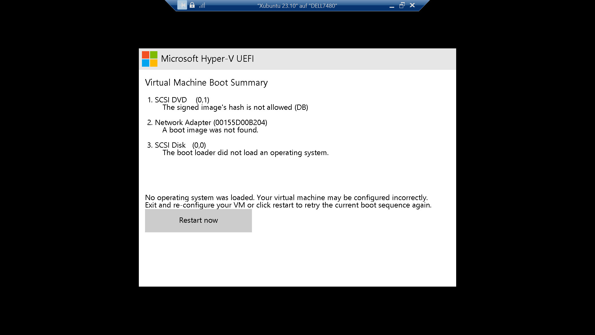

Guten Morgen,
gut also jetzt noch mit der kaputten Xubuntu VM rumschlagen = No. Ich habe Generation 2 jetzt gewählt und eine neue VM aufgesetzt. Allerdings kommt dann das bei Start:
die ISO ist die Standard xubuntu-23.10-desktop-amd64.iso
Was ist das jetzt?

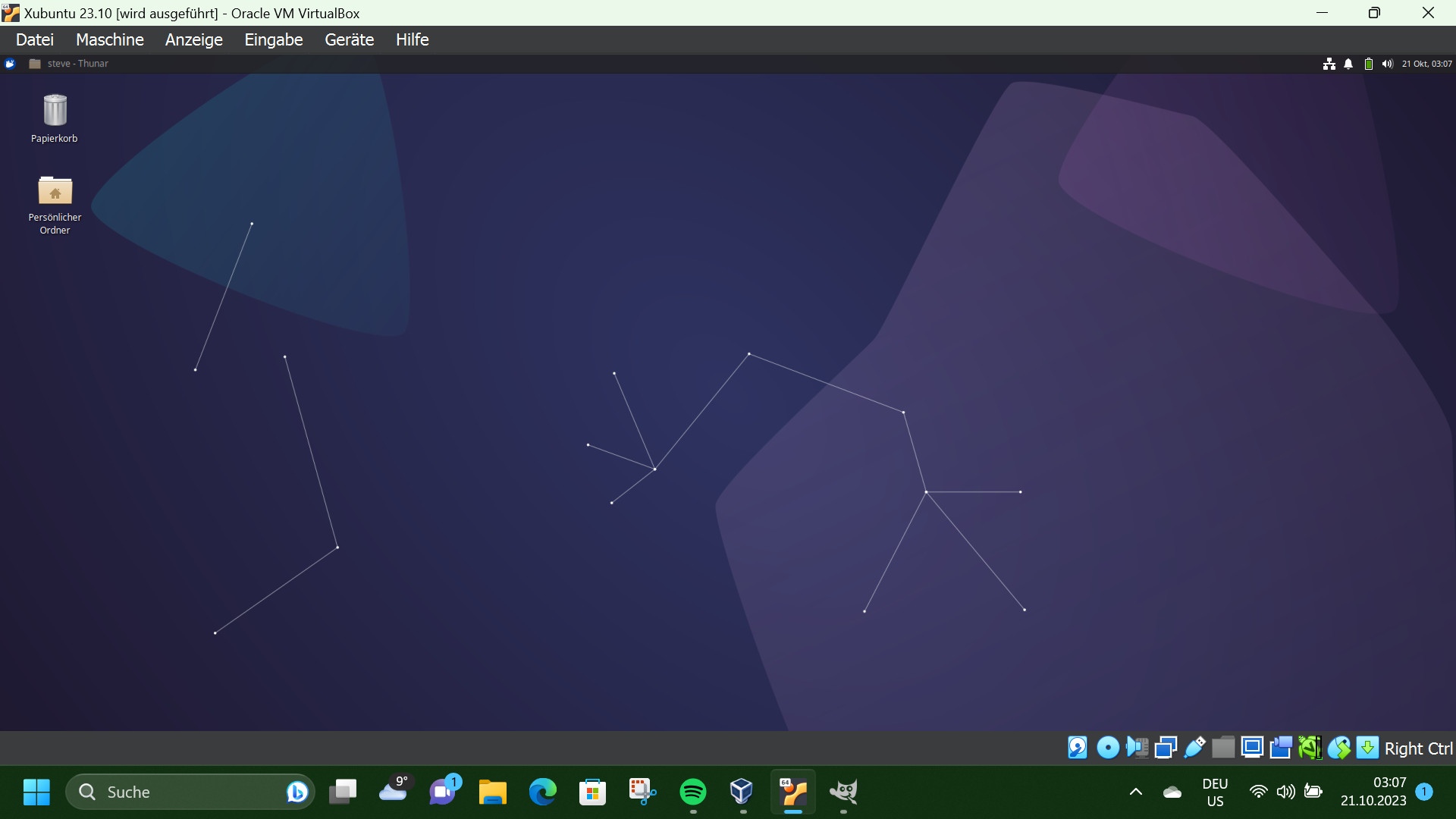

Ok, ich muss das mit Hyper-V aufgeben. Ich habe erneut eine Xubuntu VM mit G1 aufgesetzt und am Ende wieder kaputt.
Ich habe VirtualBox installiert, kenne mich damit aus, und die Xubuntu Installation läuft sauber durch. Mal sehen, ob ich noch einen Thread benötige, aber erst mal ist alles ok,
Ich danke euch
Steve
So DAS sieht doch jetzt vernünftig aus. Liebes Hyper-V Team, bitte noch an euch arbeiten :D
Du musst Secure Boot deaktivieren, das ist meistens mit Linux Images nicht kompatibel!
Edit: (Manche sehen seit jeher da nur eine Schikanierung Linux' von Microsoft ausgehend)
Reaktionen: Steve_ und aragorn92
Und unter "Firmware" gehört die virtuelle Netzwerkkarte ganz nach unten gesetzt. Ich mache es immer so, dass ich vor der Installation das leere Festplatten-Image immer an erste Stelle und das virtuelle DVD-Laufwerk mit der ISO-Datei direkt hinter der Festplatte stelle. Dadurch taucht dann die "Fehlermeldung" beim letzten Post des TE nicht mehr auf, wo die virtuelle Maschine zuerst versucht, ein nicht vorhandenes Image aus dem Netzwerk zu booten.
