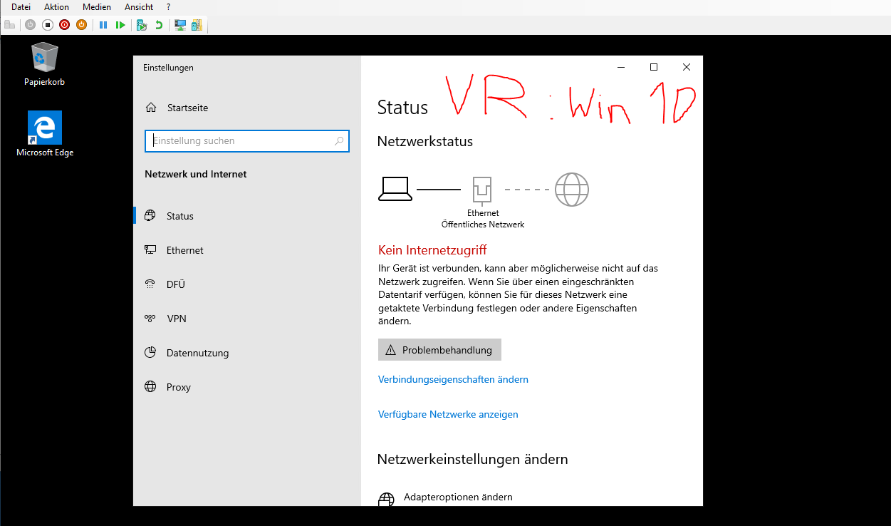

ich habe auf meinem Rechner mit Hyper VR Win 10 Installiert und es läuft momentan auch einwandfrei.
Ich wollte zum testen über über CMD von meinem Hauptrechner zu der Virtuell erstelltes Win 10 , kommunizieren ( zum testen ) , habe ich den Befehl - msg /server : pcname * test* , und dann Enter gedrückt , aber es funktionierte nicht.
Habe mal mein Gehirn eingeschaltet und dachte das die Zwei Win 10 im gleichen Netz sein müssen das sie überhaupt kommunizieren können , also liege ich in meinem verdacht richtig ?
Denn der Haupt PC ist in einem anderen Netz als wie der VR Win 10 . Subnetzmaske ist zb. bei dem ersten Rechner 255.255.255.0 und bei dem zweiten ist es 255.255.255.240 . Auch der DHCP Server ist ein anderes bei beiden , also ist es iwie nicht möglich das sie kommunizieren können .

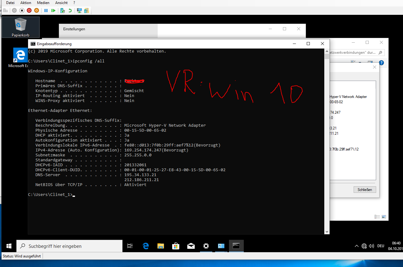

Poste bitte mal "ipconfig /all" von beiden, der VM und vom Rechner.

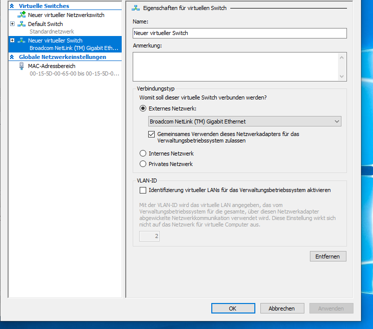

Welchen Switch hast in der HyperV Konsole erstellt?
Das OS ist auf beiden, PC und VM, Windows 10?
Ja , bei beiden läuft Win 10 .

Du musst natürlich auch den erstellten Switch über einen Netzwerkadapter der VM verbinden.
Als der Switch Typ, extern, ist schon mal richtig.

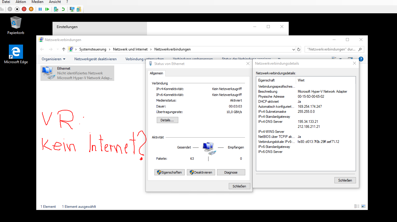

Ist die VM auch über den angebunden?
Bitte prüfen und Bild posten.

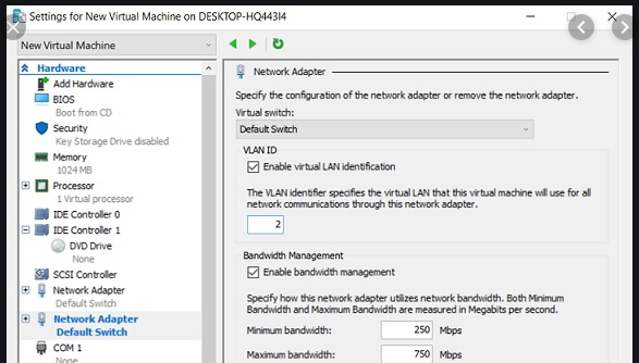

Ich habe den fehler gfunden denke ich .
Hab den Switch Typ auf Extern aber im VM war der auf Default Switch eingestellt, die habe ich jetzt umgestellt und jetzt sind wir im logischen gleichen Netz.
Das war wohl der, logische, Fehler. :)

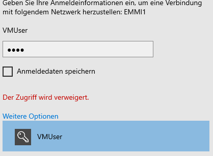

Thares schrieb:
Wie zb. das ich von meinem Haupt PC nicht ohne auf VM zugreifen kann.Kommt immer ne fehlermeldung.
Da fehlen noch ein paar Details.
Wenn ich unter Explorer : \\name\c$ eingebe um mich mit der VM zu verbinden . Den Usernamen und PW akzeptiert das System , aber dann kommt da eine Fehlermeldung wie folgt: Der Zugriff wird verweigert.
