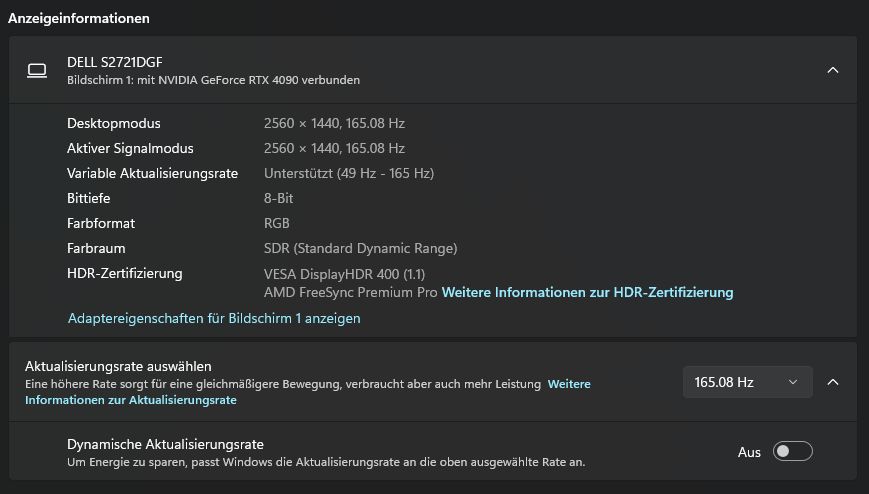

Ich habe grad etwas Mühe bei den Hz Zahlen vom Monitor die man einstellen kann in Windows und den FPS in einem Spiel.
In Windows kann ich ja hier die Hz einstellen:
Und via Nvidia habe ich die auf 160Hz limitiert:
Wenn ich jetzt in der Windows-Einstellung den Monitor auf 60Hz stelle, wird dann in Spielen trotzdem auf 160 geschaltet?
Würde ich dann mit dem OSD vom Afterburner sehen, dass die FPS nie über 60 gehen? Oder wie würde sich das bemerkbar machen?
Also weiss der Monitor automatisch von 3D-Anwendungen, dass er jetzt auf die max 160 schalten kann?
Nein, du hast Bildfrequenz des Monitors auf 165 Hz gestellt und die Bildrate, die die Grafikkarte berechnet, auf 160 Bilder die Sekunde begrenzt.
nein, außer du stellst im Spiel eine Entsprechende Auflösung mit 165 Hz ein

Da borderless Window der Standard ist wie erwähnt wurde, dann muss ich ja zwingend den Monitor auf 165Hz stellen in Windows damit ich davon profitieren kann?
