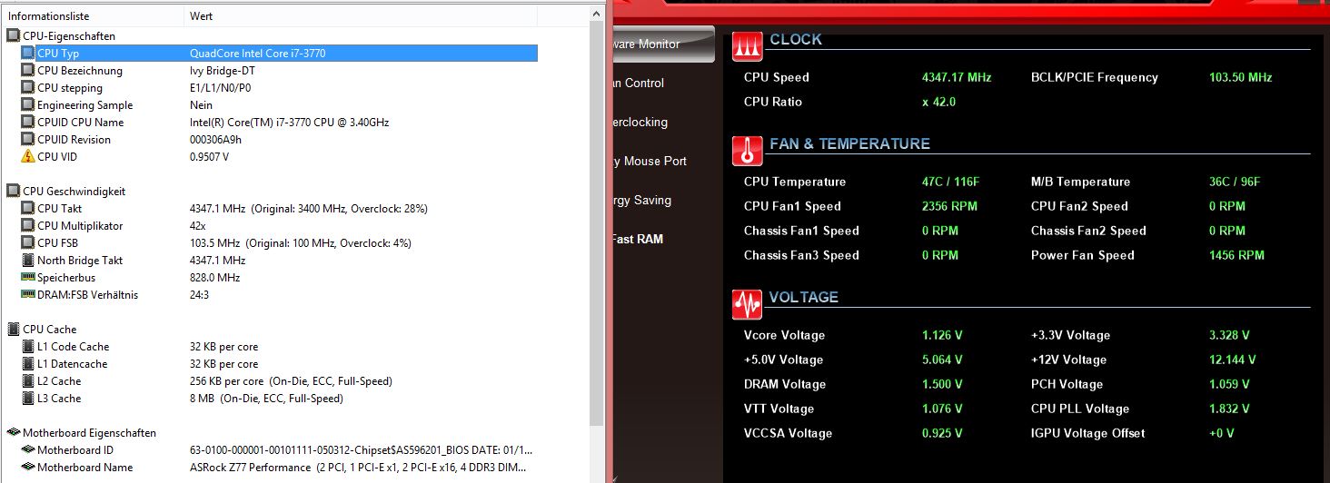

Wegen des Übertaktens, es hängt auch sehr stark vom Board ab, meinen i7 ohne K habe 28% bzw rund 947Mhz mehr entlocken können:
Was der i5 an der Stelle mit macht, weiß man natürlich nicht^^ Aber gehen tut da, je nach Board, eine Menge.
Was hast du für ein Board, so dass du die max. Turbo Stufe als Standardwert dauerhaft nehmen kannst.

Aber bei einer Nicht K CPU, also ohne freien Multiplikator, sind auch bei einem anderen Mainboard maximal zwei Turbostufen mehr machbar.
Das halte ich für nicht richtig, siehe mein Screenshot weiter oben.
Das steht auch im Bild, ist ein Asrock Fatal1ty Z77 Performance.
