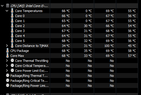

Laut CoreTemp geht die Temperatur nicht höher als 70 Grad während Cinebnech und Cpu-Z Stresstest :D
Ist meistens im 65 Grad Bereich - sind auch 4 Gehäuselüfter installiert
genau, wie sehen die Temperaturen beim benchen aus ? Ram läuft im Dual-Channel und XMP Modus ?
die Temperaturen auch mal mit HWinfo oder HWmonitor am besten auslesen

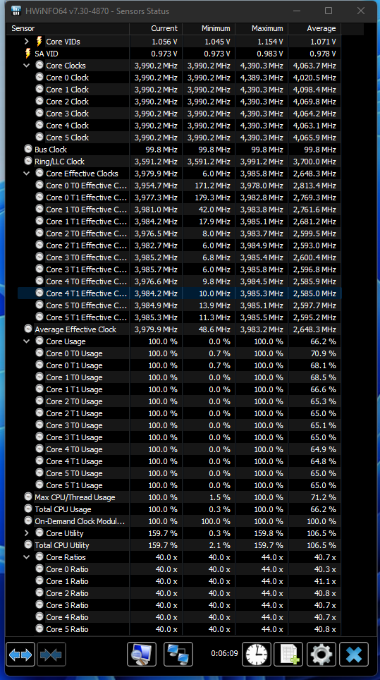

Nicht nur die Temperaturen, sondern auch den Takt, während Cinebench läuft.
Sind alle Kerne aktiv?
Reaktionen: artos331, Verak Drezzt und Cardhu
Es sind alle Kerne aktiv, Takt ist irgendwo bei ~3,9 ghz:
5 Minuten innerhalb Cinebench und die Temperaturen betragen:

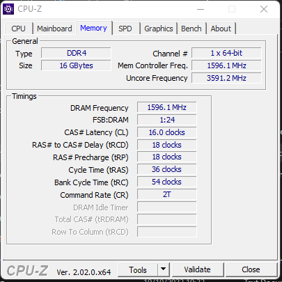

Bzgl des Rams, ich nutze aktuell nur einen Stick, den anderen mein kleiner Bruder, weil sein Ram nen abgang gemacht hat, aber ich könnte es später mit beiden versuchen. D.h single Channel, sitzt auf Slot 2. XMP sollte auch aktiviert sein, hier ein Screen aus CPU-Z:

Dann würde ich erstmal warten bis Du wieder den zweiten RAM-Riegel hast. Je nach Benchmark kann das einen massiven Unterschied machen.

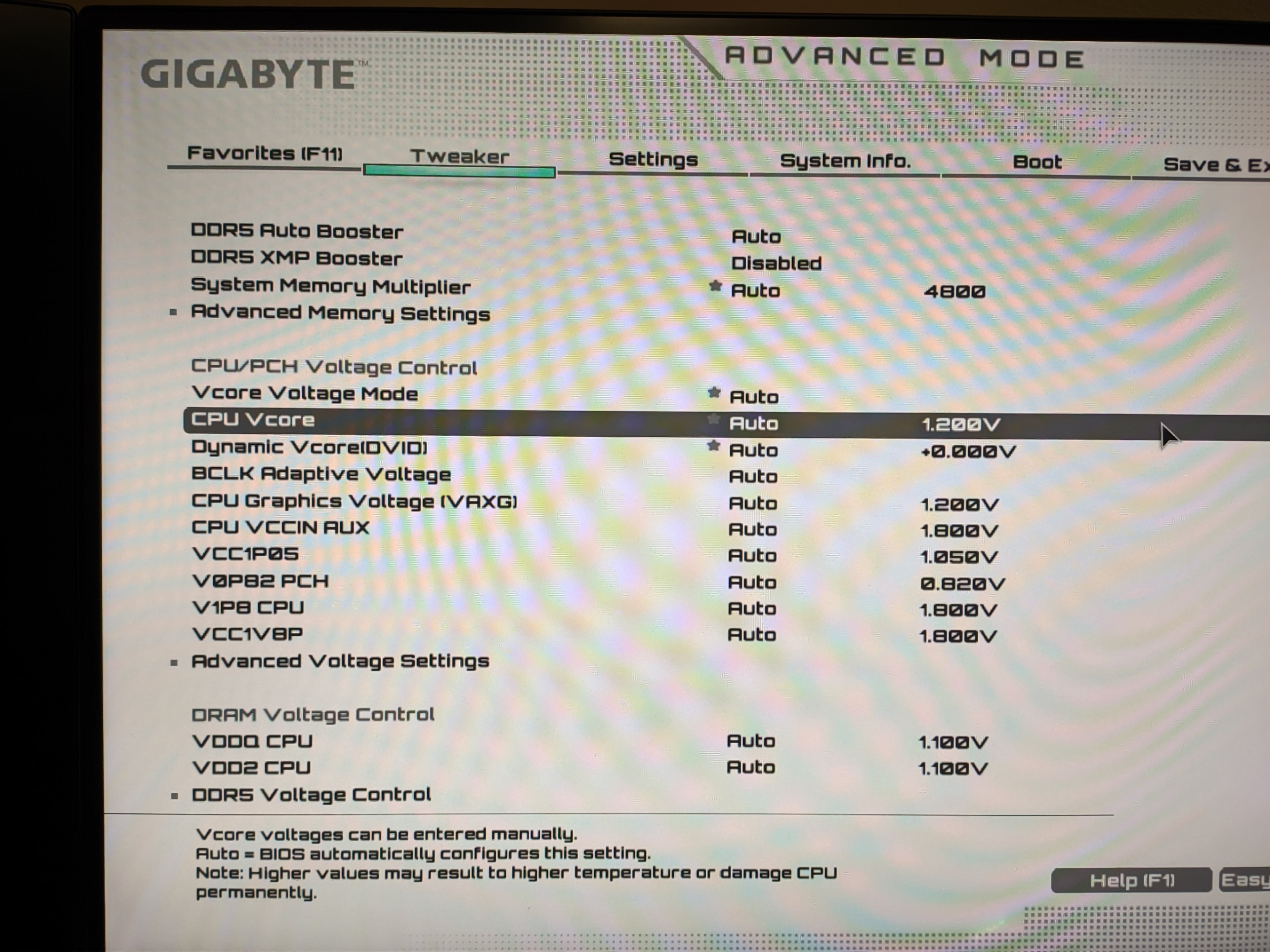

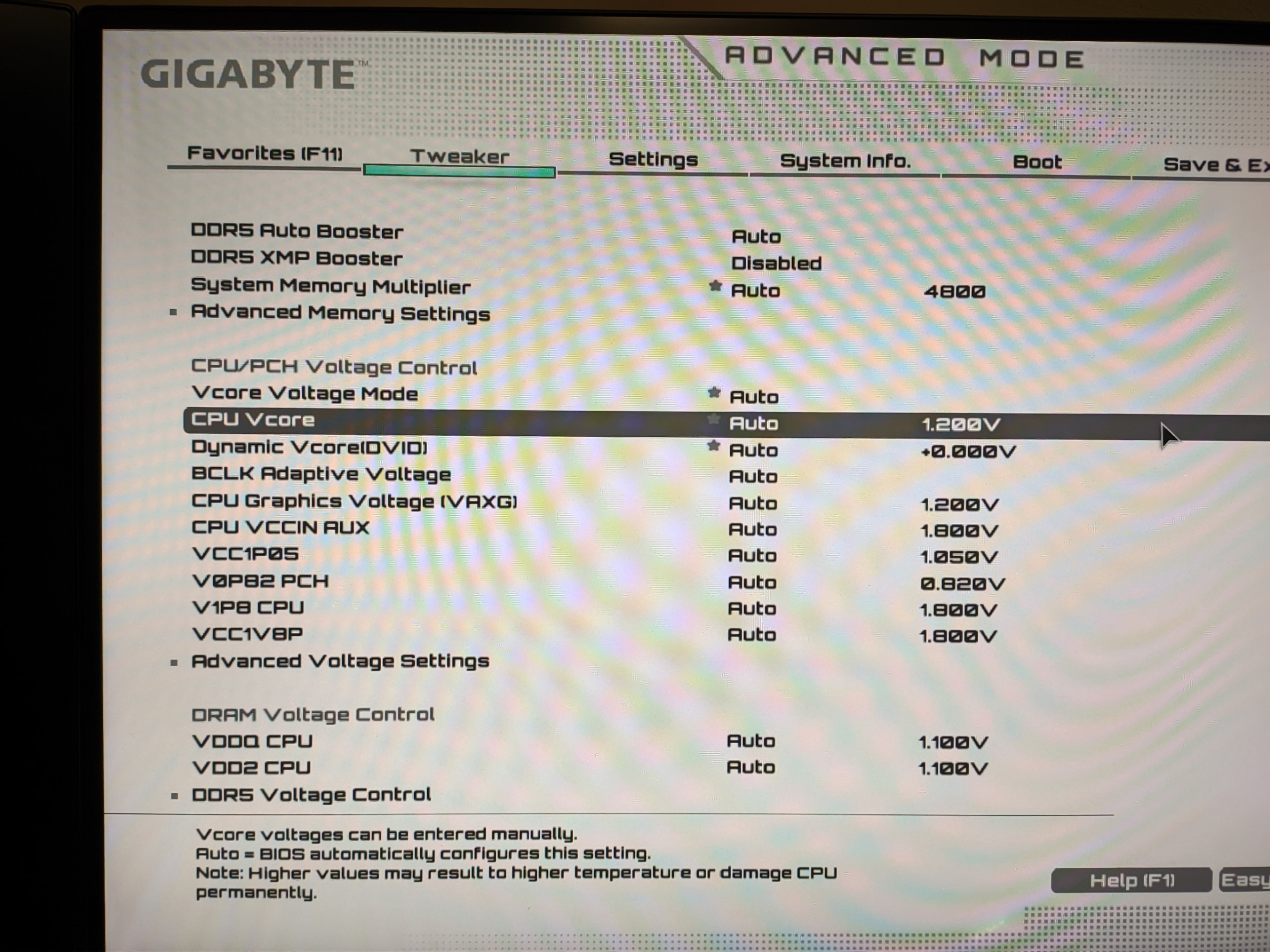

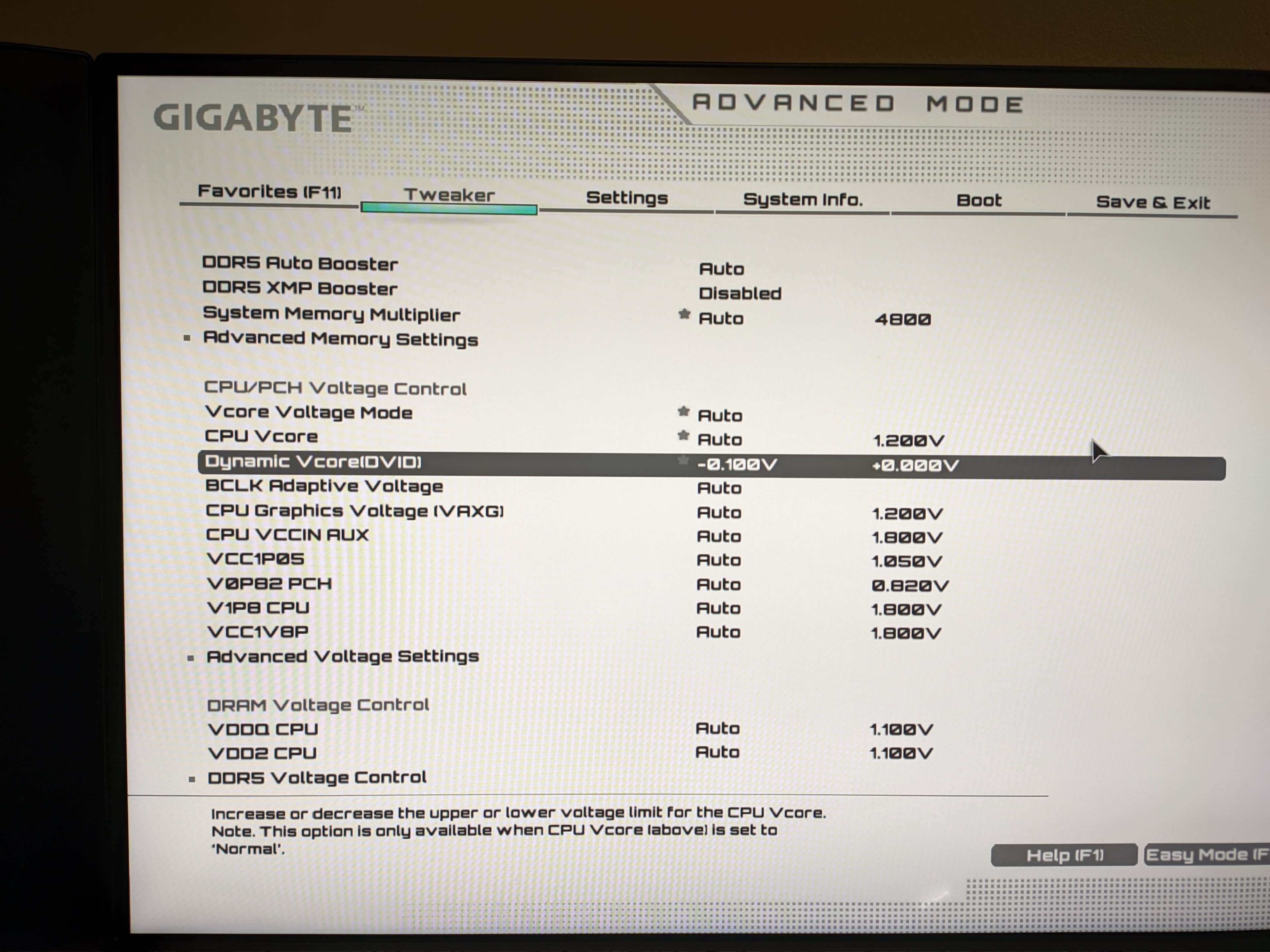

Ich wollte gerade einen eigenen Thread aufmachen, da ich dasselbe Problem hatte. Habe das Problem zwar gelöst, verstehe es jedoch noch nicht ganz.
Habe einen Intel i5-12400 mit einem Gigabyte Z690 AORUS Pro. Im Cinebench R23 Singlecore hatte ich ca. 570 Punkte und im Multicore ca. 5600 Punkte.

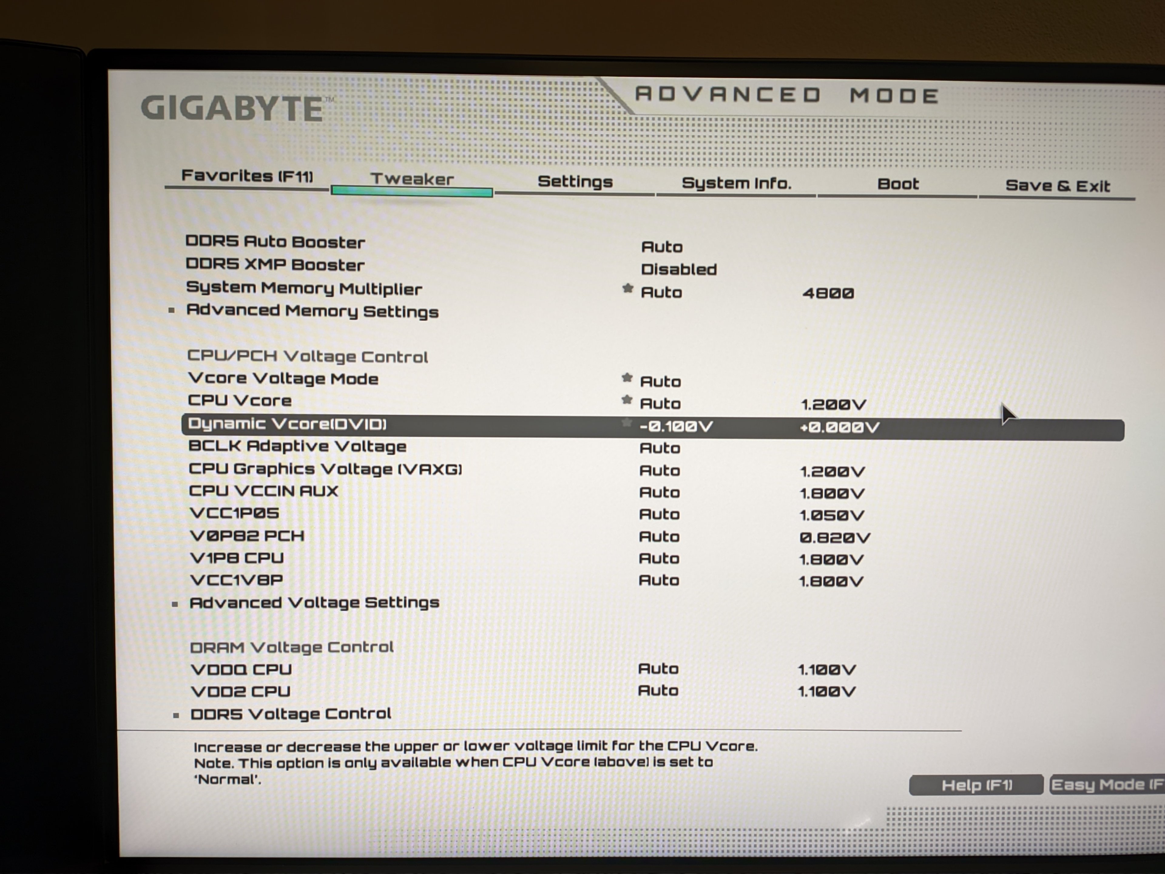

Problem bei mir war diese Einstellung im BIOS:
Nachdem ich es zurück auf "auto" gesetzt habe, hatte ich schlagartig 1720 im Singlecore und ca. 12100 im Multicore.
Habe diverseste Kombinationen ausprobiert aber keine andere Lösung gefunden. Beim Undervolting macht das Board irgendwas, wodurch die Leistung enorm einbricht. Turbo etc. wird erreicht, aber vermutlich nur Bruchteile von Sekunden, weshalb die schlechte Performance zustande kommt.
Mit -0,1 VCORE zieht mein System 105 Watt während R23 läuft, ohne so ca. 165 Watt.
Hat noch jemand eine Idee, warum die schlechte Performance beim Undervolting zustande kommt?
