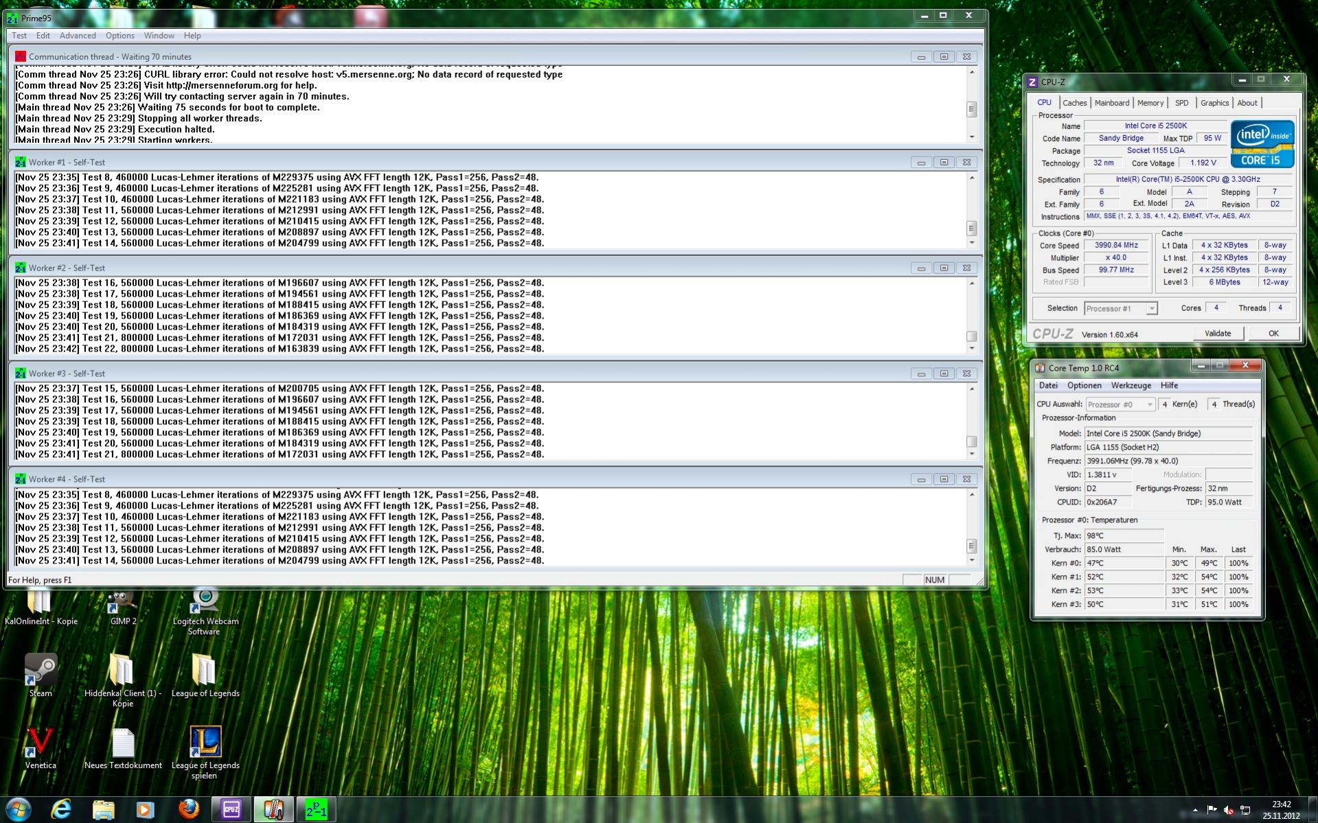

Hallo Leute,
ich habe meine CPU heute zum ersten mal übertaktet und habe dazu eine Anleitung gefunden im internet.
Ich wollte nur fragen ob die Werte so ok sind? System is das selbe wie in meiner Signatur.
Prime lief bis zum Zeitpunkt des Screenshots ca 15 min unter "Small FFT´s"
Falls ihr noch irgendwelche Werte benötigt sagt mir einfach bescheid.
Danke im vorraus ;)
passt soweit, im Windows Event Viewer nach eventuellen WHEA-ERRORs ausschau halten (beim OC:: = CPU hat zu wenig Spannung)
Ich persönlich würde ja den Intel Burn Test so 10-15 Runden auf max Settings durchlaufen lassen.
Edit: bei deinen Temperaturwerten macht es mich irgendwie traurig, dass ich meinen 3570k erst köpfen musste um mit 4GHZ @ -0,120 V offset auf solche Temperaturen zu kommen...
Super danke für die schnelle Antwort :)
auf wie viel sollte denn die Spannung?

@PfanneR
Auf welchem Level ist deine CPU Load-Line Calibration eingestellt? Und wie weit geht bei dir die CPU VCore (min.) mit deinem AsRock Z68 Extreme4 Gen3 im Idle runter? Auslesen kann man das z.b. mit Open Hardware Monitor...
@SilentDill
CPU LoadLine is auf Level 5 eingestellt
Wie weit die CPU VCore runter geht kann ich dir erst heute abend sagen wenn ich nachhause komme
Stabile 4GHz im Offset Mode (Last und Idle) mit Level 5 und unter 1.200 Volt, da kann man nicht meckern.
Rein interessehalber würde mich (gerade bei level 5) noch die Core Voltage im Idle interessieren bzw. wie weit dein Mainboard runterregelt. Ich geh einfach mal davon aus, das bei dir "Package C State Support" auf "Auto" steht und der Rest auf "Enabled". ;)

Mit selbiger Prime Auslastung gibt mir Coretemp 69W bei 1,3511V an, Temps um die 58°C
@derin: Darüber habe ich auch schon nachgedacht, 4 Cores auf 45 und als Turbo auf 50... Benutze häufig CAD und FEM Programme bei denen man mit jeden 100 MHz mehr einen Schub an Geschwindigkeit bemerkt...
Edit: Ist bei dir bei Multi 40 Schluss oder reicht dir einfach die Leistung? bei Prime lande ich übrigens zwischen 60 und 62 ° C mit den Mugen bei ca 800 RPM.
Mit intel Burntest komme ich sofort auf 75 ° C... Keine Ahnung was das Programm für einen Sinn haben soll, selbst nach einer Stunde Rendering (Alle Kerne durchgehend auf 100 %) komme ich nicht über 62 ° hinaus...
