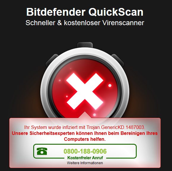

IceyJones schrieb:
probier auch mal den bitdefender quickscan. der scannt die laufenden prozesse:
http://quickscan.bitdefender.com/de/#
wenn er sagt, die datei ist sauber, ists klar kein virus
Das klingt wohl nicht gut! Dann scheint wohl eindeutig ein Virus sein.
Was wäre die beste Möglichkeit vorzugehen? AVIRA Rescue CD machen?
DaLexy schrieb:
Da haste nen Bitcoin Miner eingefangen.

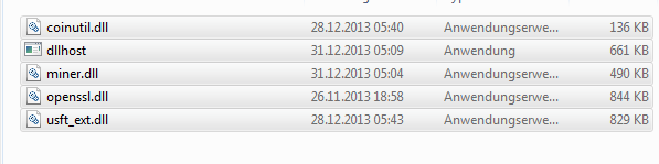

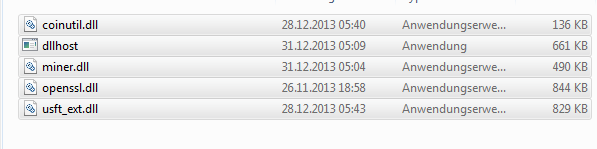

Habe alles mit Malewarebytes durchlaufen lassen: 3 Funde, alle wie in der Anleitung beschrieben gelöscht.
dllhost.exe bleibt. Wenn ich dateipfad öffne sehe ich diese Dateien:
Also miner.dll klingt schonmal nicht gut, siehe: http://systemexplorer.net/de/file-database/file/miner-dll
Wenn du möchtest, kannst du die Dateien auf https://www.virustotal.com/de/ hochladen und auswerten lassen.
Sollte der Fall klar sein, würde ich nicht mehr länger zögern und das System neu aufsetzen lassen, nachdem du mit einer Anti-Viren-Live CD deinen PC gescannt und deine noch nicht gesicherten Daten gesichert hast:
https://www.computerbase.de/forum/threads/sammelthread-viren-wuermer-trojaner.104361/page-40#post-15071453
