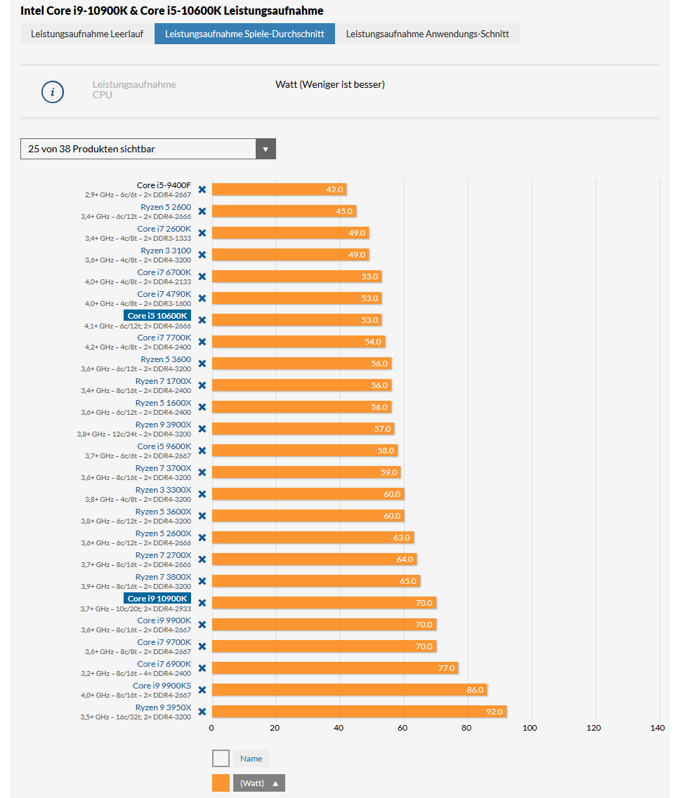

Lass dich nicht verrückt machen, von den Zahlen, mit denen manche hier jonglieren. Im Spieledurchschnitt gibt es nämlich überhaupt keine Probleme Comet Lake zu kühlen. Schau selbst ...
Zu Release gabs nur 10600K und 10900K zum Testen, dein 10700K wird sich dazwischen einordnen.
Mit nur dem mittleren Lüfter wird das locker reichen, wenn nicht hochschieben den vorderen, falls Seitentür noch zu geht. Sonst kannst, wie erwähnt, auch vorne nen 120er drauf machen.
Das Bild is aus dem PCGH Test.
Reaktionen: kobey
