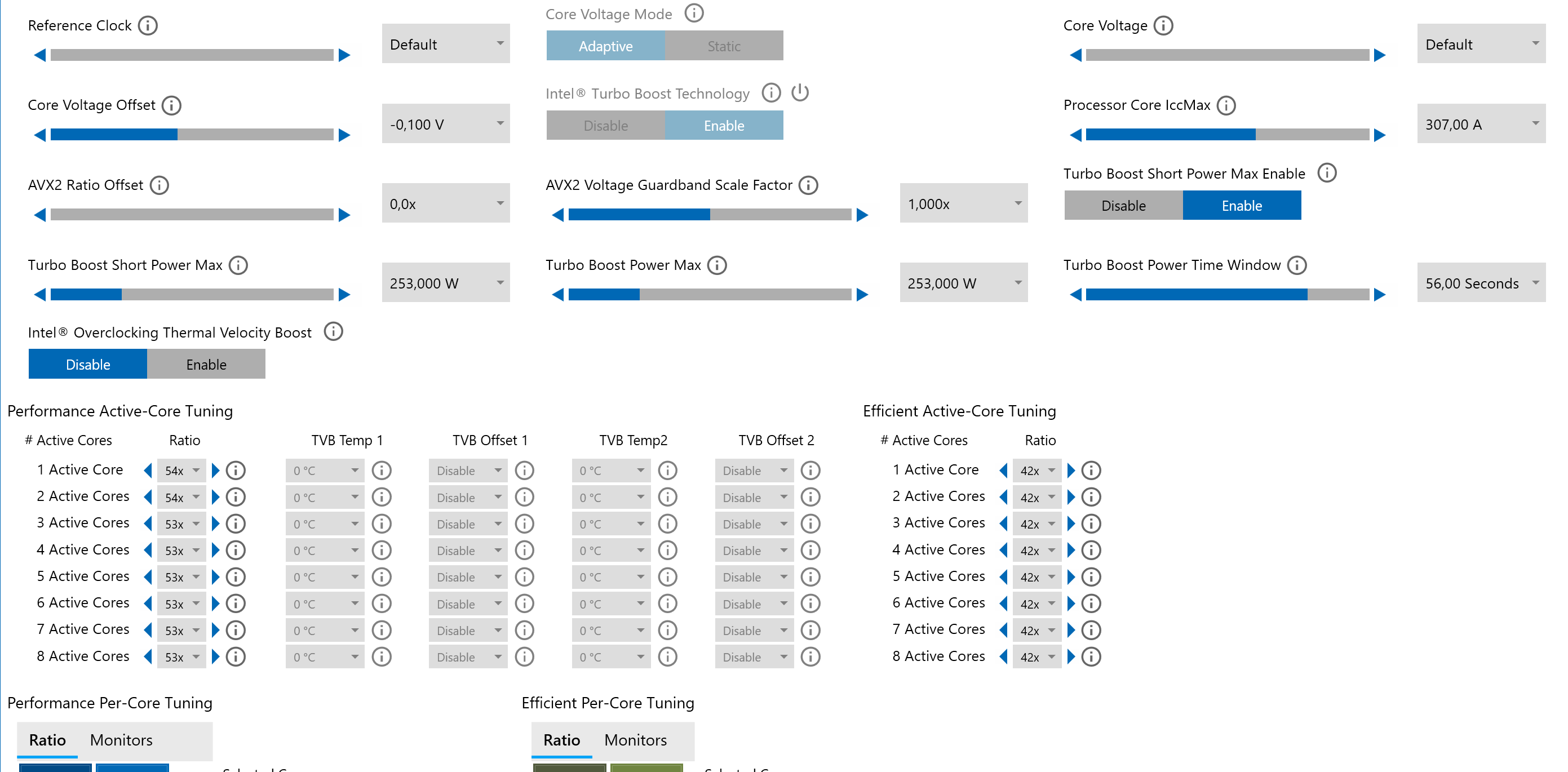

Frage dazu:
ich bekomme meinen nicht unter 1,222 unter Last. Ist das die S-Lotterie, oder denkst du geht da noch was? Temperaturen sind um max. 80 Grad, also nicht kritisch. Geht mir mehr um den inneren Monk der Optimieren will :D
Einstellungen wie folgt:
Gute Frage, stabil unter 1,20V ging bei mir auch erst plötzlich nach einem BIOS Update (ASRock Z690M Riptide)
Nur mit Offset wird es nicht gehen, da crasht er dann Idle.
Ah Ok, sonstige Einstellungen hast du keine gemacht, außer die 4 E-Cores abgeschalten? Ich habe das Problem, dass ich zwar das Offset einstellen kann, aber ab 0,1 bringt es quasi keine niedrigere Spannung mehr ... Das war mit meinem alten 6700K um einiges einfacher :D
Einfach mal im Bios wühlen. Gibt mehrere Schrauben: LLC, Offset, VF Curve
Könnte sein dass es an einer Schutzfunktion vom BIOS liegt. Wenn das System meint, dass die CPU mit dem Offset nicht stabil läuft, wird die Spannung nicht weiter gesenkt.
Bei Asus lässt sich das deaktivieren, die Funktionen heißen dort "IA CEP" und "SA CEP". Wie das bei Gigabyte-Boards ist weiß ich aber nicht.
