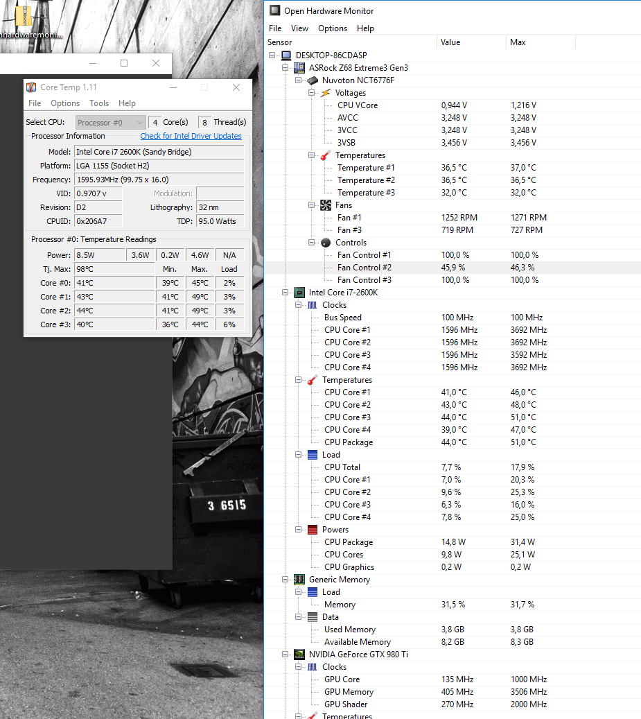

Also ich habe da so ein Problem mit der CPU an dem ich langsam verzweifel,

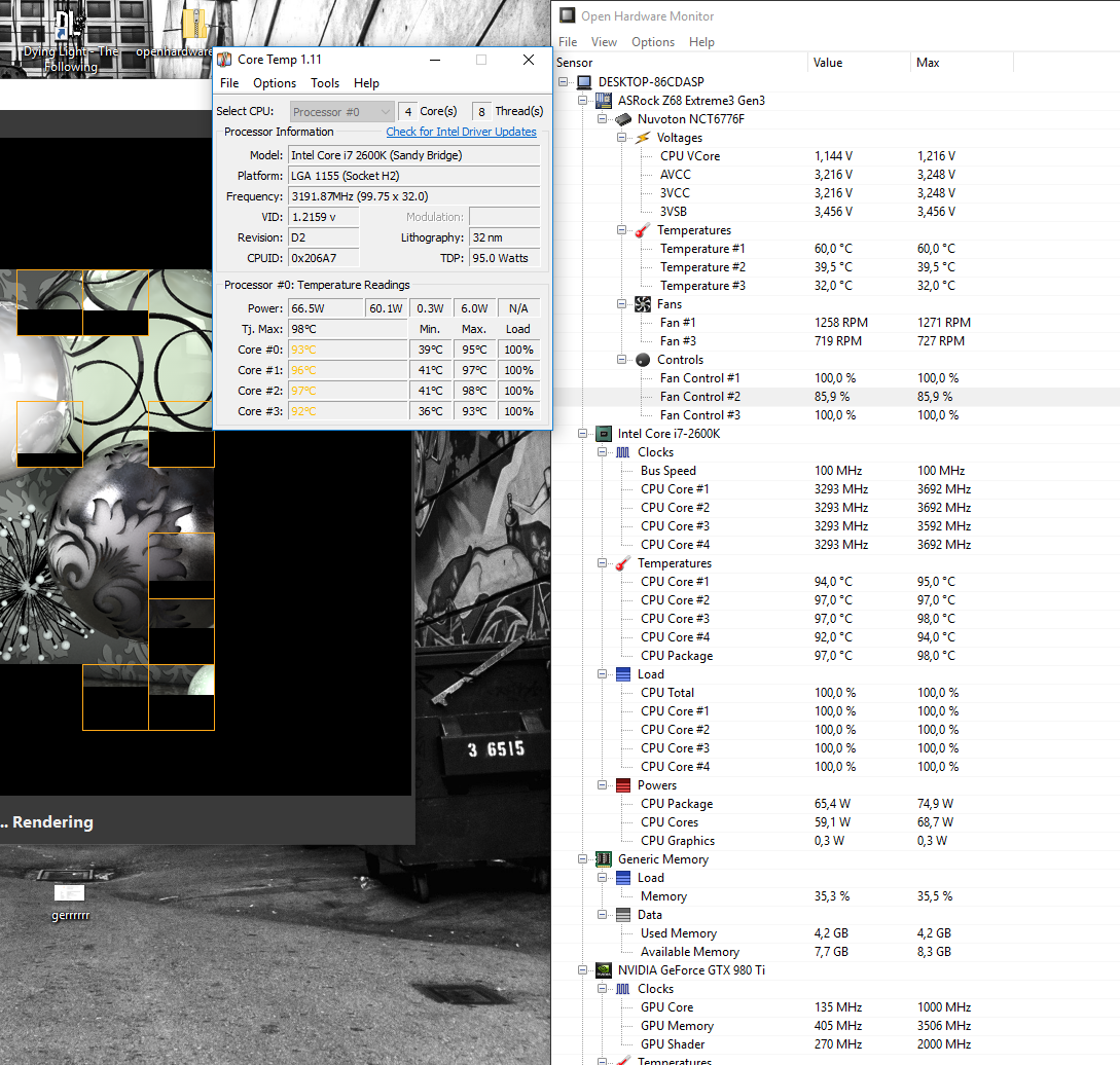

Mein I7 2600k läuft im Idle auf 35-40 Grad was denke ich ok ist, jedoch sobald die CPU unter Vollast steht (bzw in Games)
gehen die Temperaturen auf bis zu 97 Grad danach fängt die CPU selbst an runterzudrosseln wenn ich das richtig sehe, was mir jetzt erst nach ca 6-7 Monaten aufgefallen ist ein Wunder das die überhaupt noch läuft. Sobald ich zb. Cinebench oder Games schließe fallen die Temperaturen auch sofort sehr sehr schnell wieder. Kann es sein das trotz Default Umstellung irgendwas mit der Spannung nicht stimmt? Habe auch mal meinen Finger an die Wärmeleiter vom Kühler gehalten und es war auf jeden Fall ziemlich heiß, auch wenn man das eig nicht macht ^^ Ich lad mal noch ein paar Fotos dazu.

ah sorry Leute total vergessen bin bisschen Krank und matsch im Kopf, den Thermalright HR-02 Macho
Spannung ist in Ordnung kann man zwar evt. Noch manuell optimieren aber Ok.
Temperaturen sind für den Kühler definitiv zu hoch.

ok dann sitzt der kühler einfach nicht richtig, hast mal ein bild vom Einbau? Weil sonst kann das kaum sein.
OK, dass darf eigentlich nicht sein. Ohne OC alles auf Standard sollte der fette Macho in der Lage sein, die CPU unter 75°C zu halten, selbst wenn man sie mit Prime95 AVX quält.
Ich kann mir eigentlich nur 1 Möglichkeit vorstellen:
Der Kühler ist doch noch nicht richtig montiert.
Da sitzt definitiv der Kühler nicht richtig, mein eigener i7-2600k mit 4x 4,4 GHz und Macho (inzwischen im Zweitrechner) ist idle bei 32 Grad und Vollast nach 10 Minuten Prime95 bei entspannten 63 Grad.
