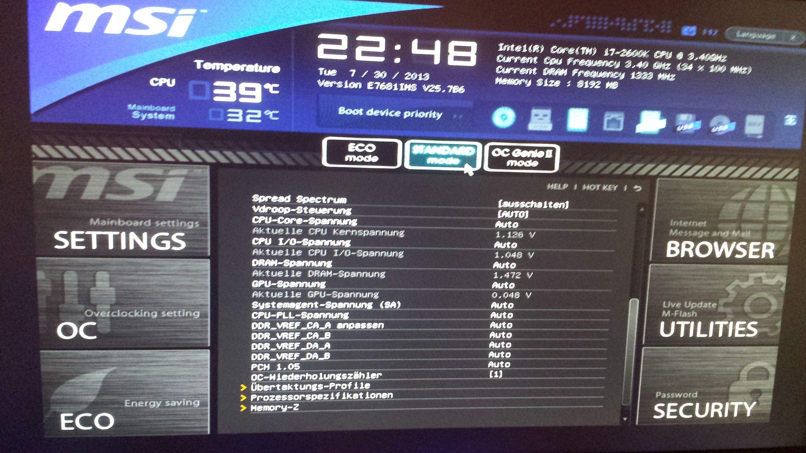

Servus,
was genau muss ich denn da hoch schrauben, damit ich mehr Schub bekomme? Lese oft, dass viele mit der CPU bis zu 4,2 GHz haben... oder meinen die den Boost Modus?! o.O
Wenn ich dadurch mehr FPS bekomme... immer her damit :P
hier 2 Screens von dem Bios.

Solltest dich mal ein bischen ins Thema reinlesen bevor du irgendwas umstellst
ja naja... Multiplikator hoch schrauben und bischen vcore erhöhen (am besten 5er Schritte)

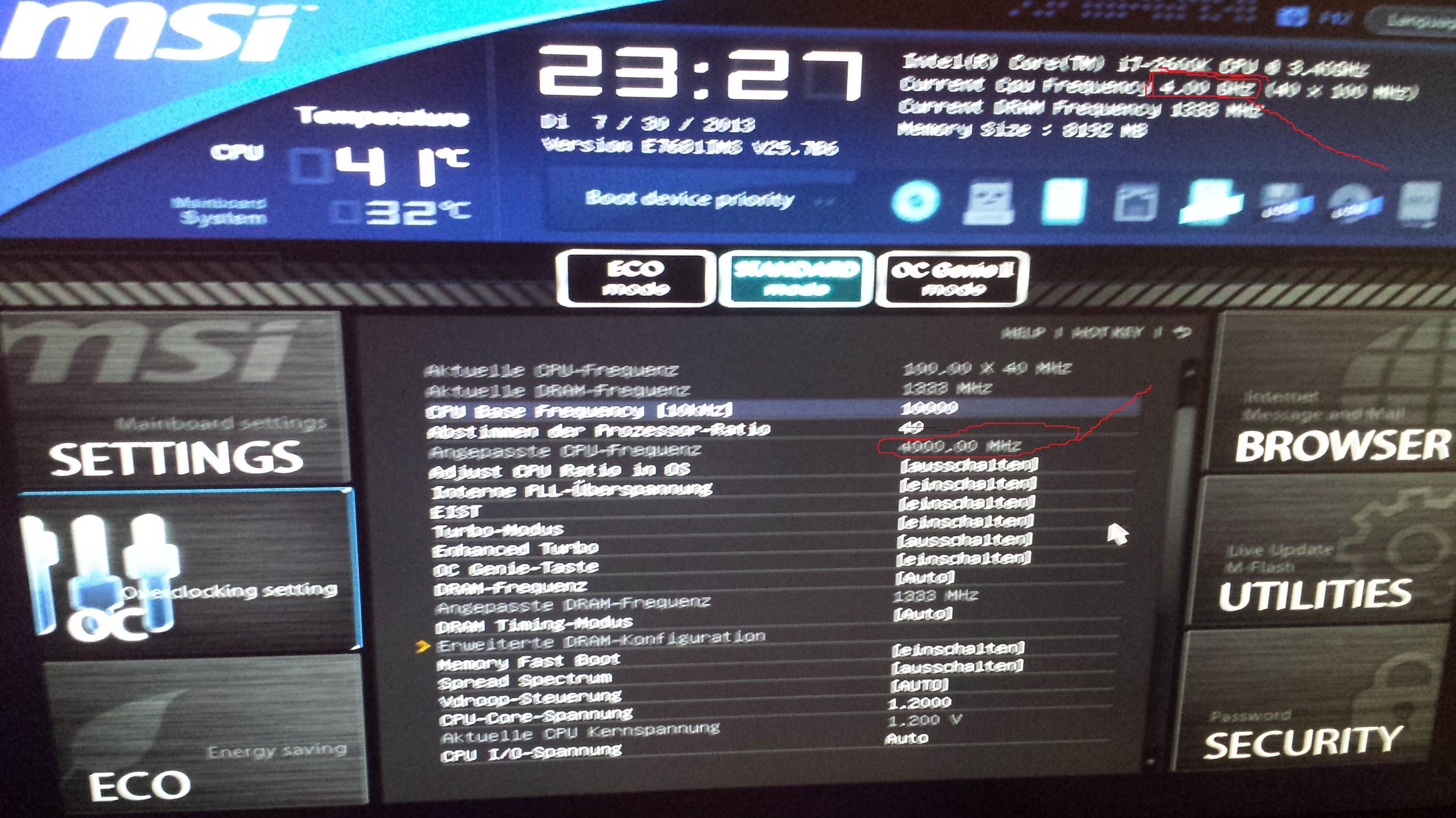

Die Werte hab ich ja schon bischen gegoogelt. Allerdings finde ich z.b. diesen Multiplikator nicht. Darum die Screens.
Fande das ale Bios übersichtlicher als das neue :D
Les dich erstmal in das Thema Übertakten und CPU/GPU Limit richtig ein, dann reden wir weiter.
PS: Wir ham nen Sammler für solche Fragen.
PPS: Stell mal auf Englisch, bei dem Denglisch blinkt man ja nicht durch. ;)
==> "Abstimmen der CPU-Ratio" auf manuell
Lesen hilft ja manchmal.
"Abstimmen der Prozessor-Ratio" steht bei Dir auf "Auto". Wenn Du das auf "Manuell" stellst, wirst Du im Feld darunter auch den Basis-Takt-Multi einstellen können.
Aber wenn Du nicht genau weißt, was Du da machst, solltest Du schon mal den Jumper für den BIOS-Reset auf dem Board suchen.

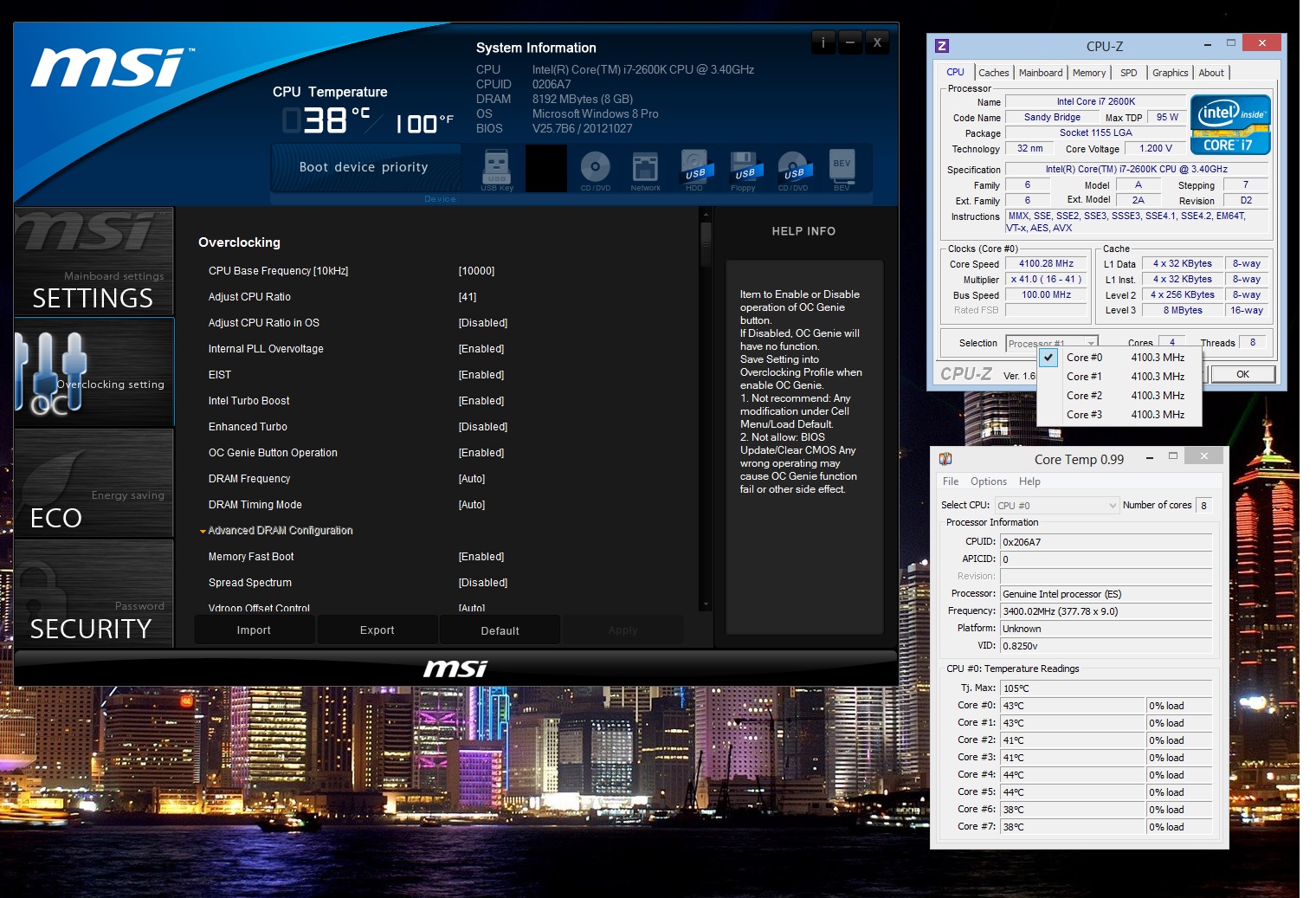

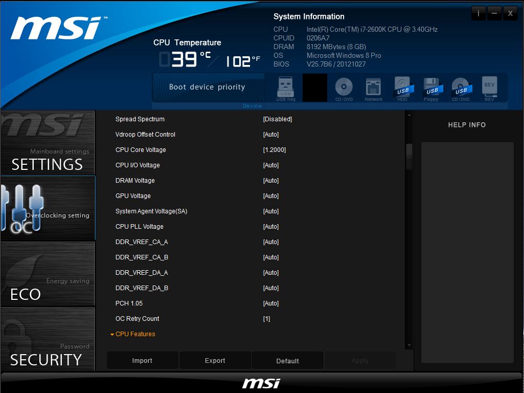

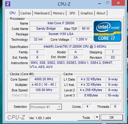

ok, habe es nun auf 4,0 GHz (vcore erstmal nur 1.20)
aber wieso zeigt windows noch immer keine 4,0 GHz an?! o.O
Edit: cpu z zeigt core speed 4 an.. ist also alles ok, wenn pc bei games + prime stabil läuft?
Prime nach ca. 5 min schon ca. 68°c... -.-

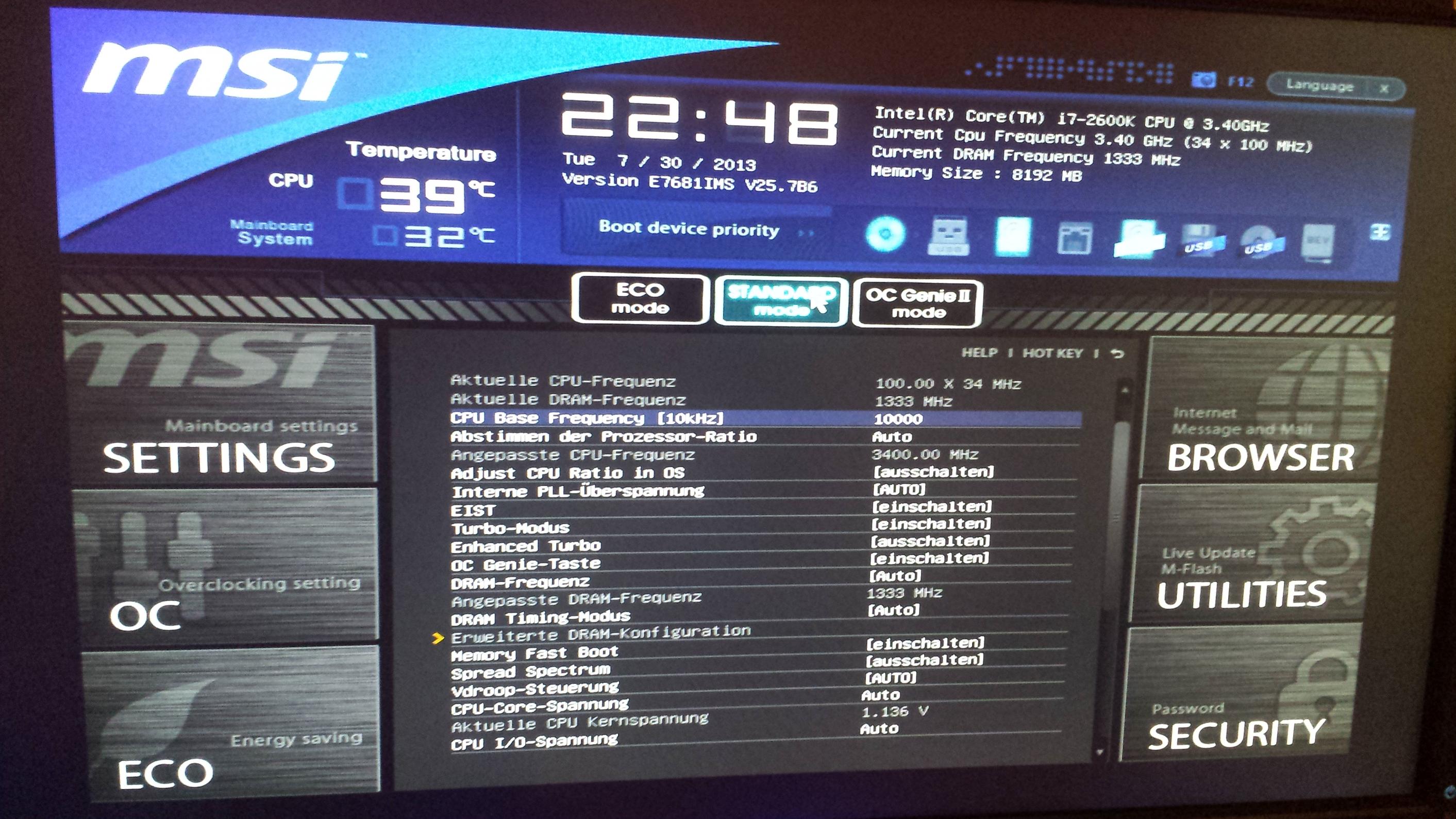

gibt es denn die möglichkeit nur den Turbo zu erhöhen? wenn ich die CPU takte sind sie im idle nicht mehr auf den 1,6 GHz :((

Das, was du da auf deinem zweiten Screenshot eingekreist hast ist nur der Namensstring der CPU ( "Intel(R) Core(TM) i7-2600k CPU @3.40Ghz"). Der bleibt immer gleich, egal welcher Takt anliegt.
68° sind nicht ungewöhnlich und vollkommen okay.

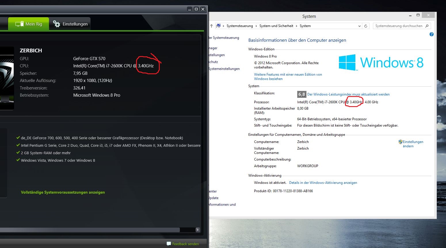

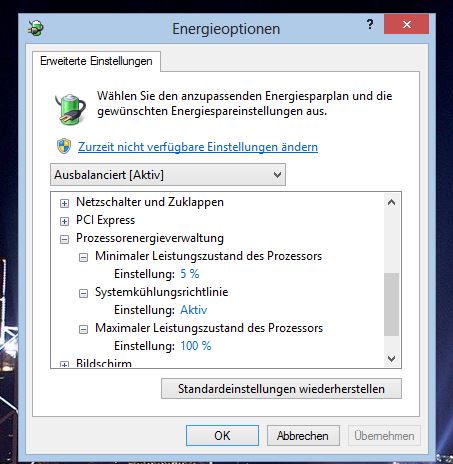

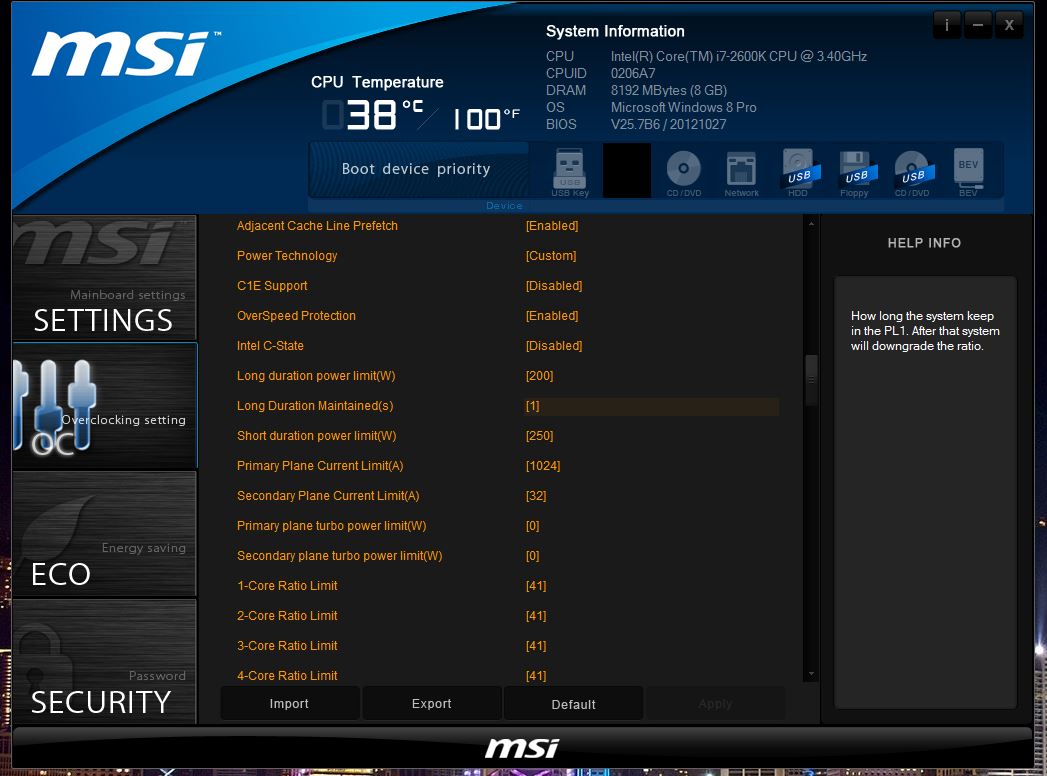

könnt ihr mir wenigstens sagen,wieso meine CPU im idle nicht auf 1,6 GHz runter geht? sie läuft durchgehend auf 4,1 GHz... -.-

Das nen Bug in CPU-Z. Nimm nen anders Tool, das zeigt den Takt richtig an.
speed fan zeigt gar nix an... und tools wie dieses cpu performance zeigt 3,4 a... iwie passt da nix.

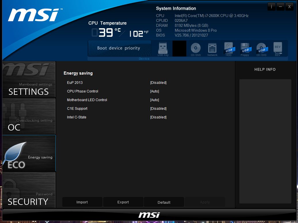

Adjust CPU Ratio in OS = Disabled // Lies mal im Handbuch wozu diese einstellung gut ist
Energy Saving:
C1E Support = Disabled
Intel C State = Disabled
Wenn das beides aus ist, dann taktet die CPU im Idle auch nicht mehr runter.

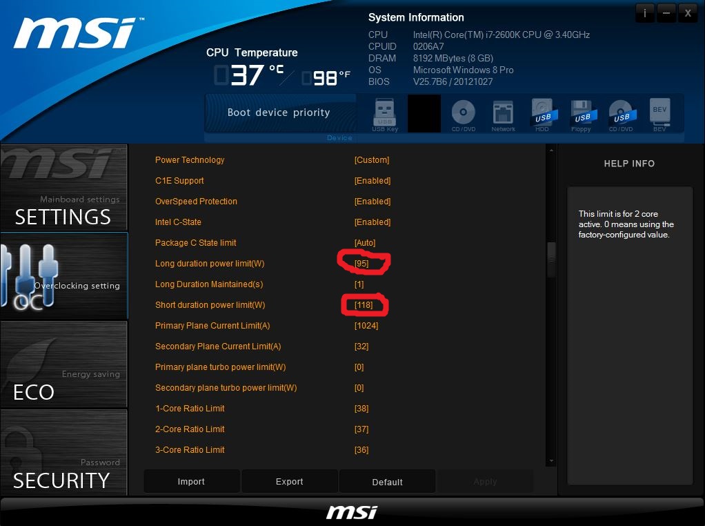

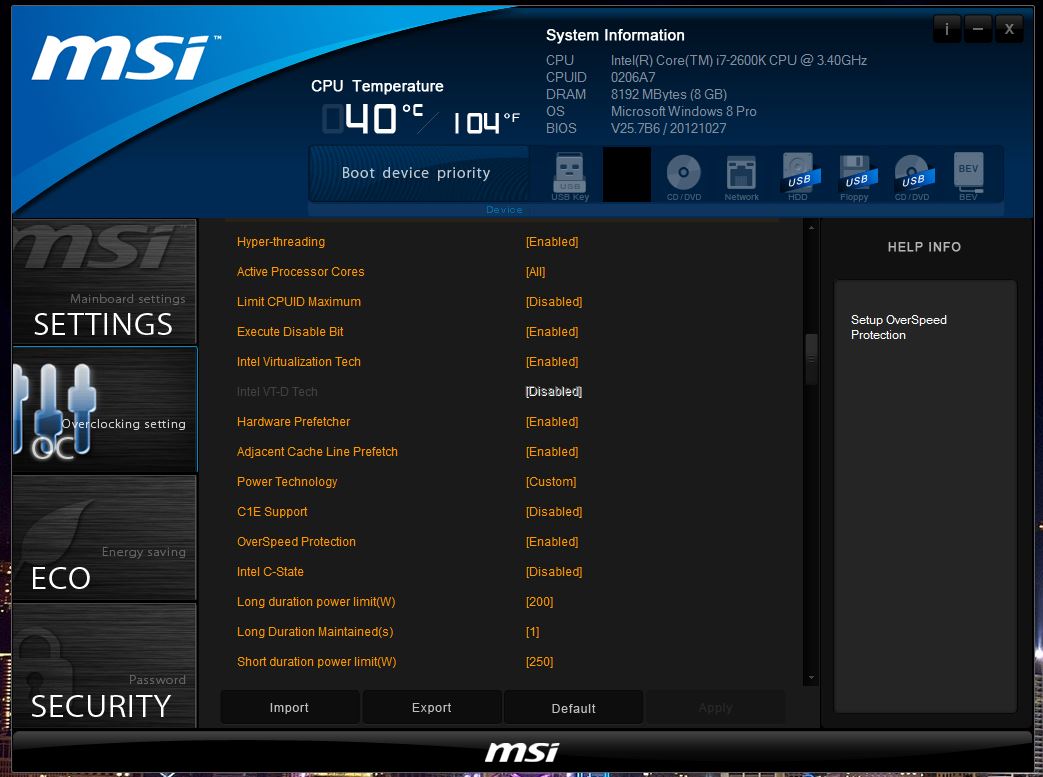

kann es sein, dass es damit etwas zu tun hat? habe die 2 auch schon auf 250 gestellt... trotzdem springt er ca. alle 2 sekunden von 4,2 auf 1,6 GHz hin und her... -.-
