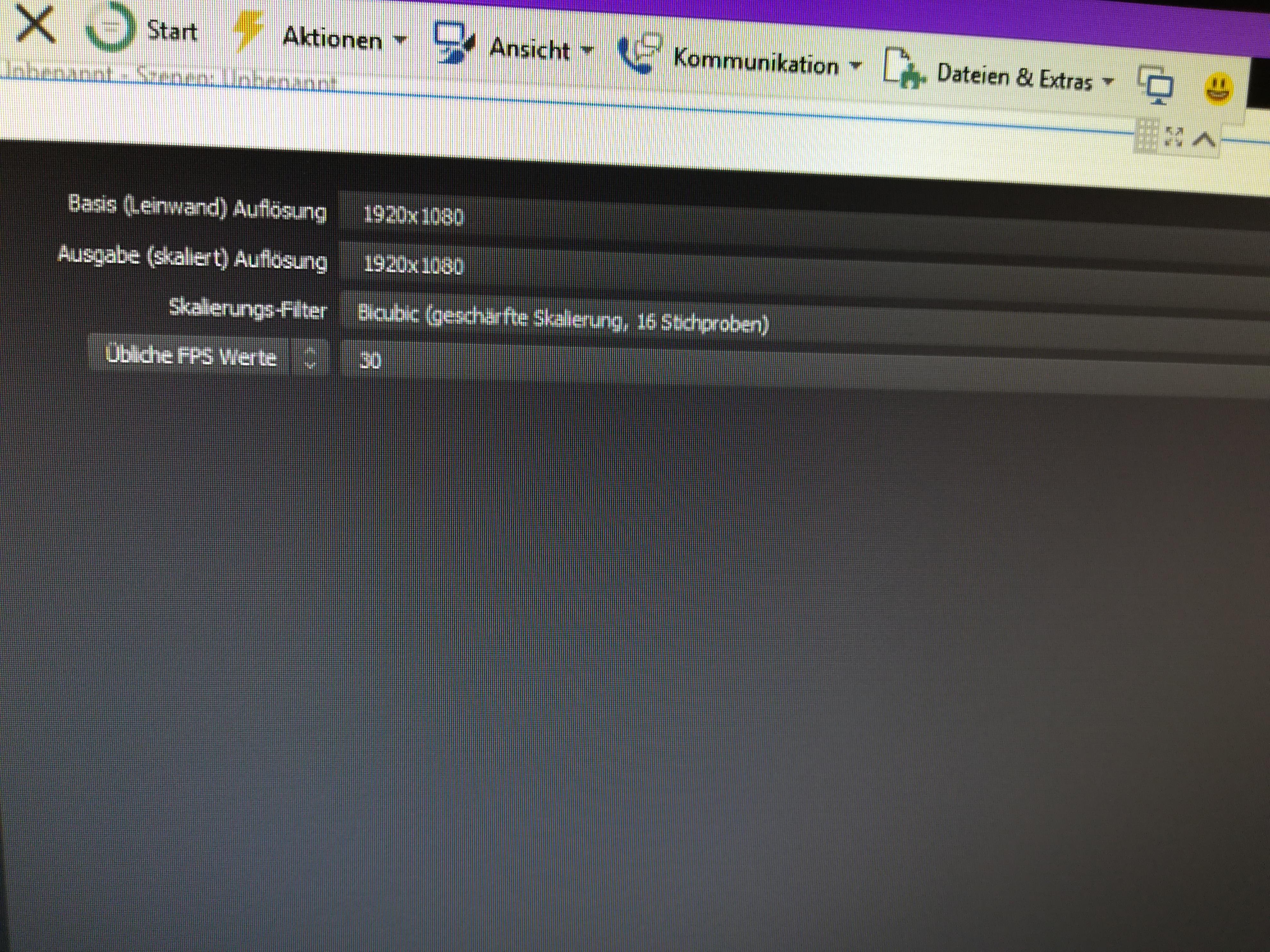

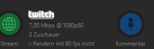

Ich bin Streamer auf Twitch, möchte gerne auf 1080p 60fps auf Twitch streamen über die PS4 und Elgato Pro HDs. Ich streame über das Programm OBS, habe soweit alles korrekt eingestellt unter OBS, Das redern ist auch so eingestellt das der Prozessor das macht weil der natürlich mehr Power hat, machen alle Streamer so aber sobald ich auf 60fps umstelle lagt mein Stream, gehe ich auf 30fps runter funktioniert alles gut und perfekt. Habe auch versucht über die Elgato Game Caputre Software auf 1080 60fps zu streamen und da sagt das Programm von Anfang an das es nicht auf 60fps Redern kann, damit wollte ich aussschliessen das es nicht an den OBS einstellung liegt, habe da auch alles versucht, Bitrate hoch und runter und die Einstellungen von anderen Streamer versucht und mich durch YouTube Turtorials geboxt um die Lösung zu finden aber leider blieben alle versuche erfolglos.

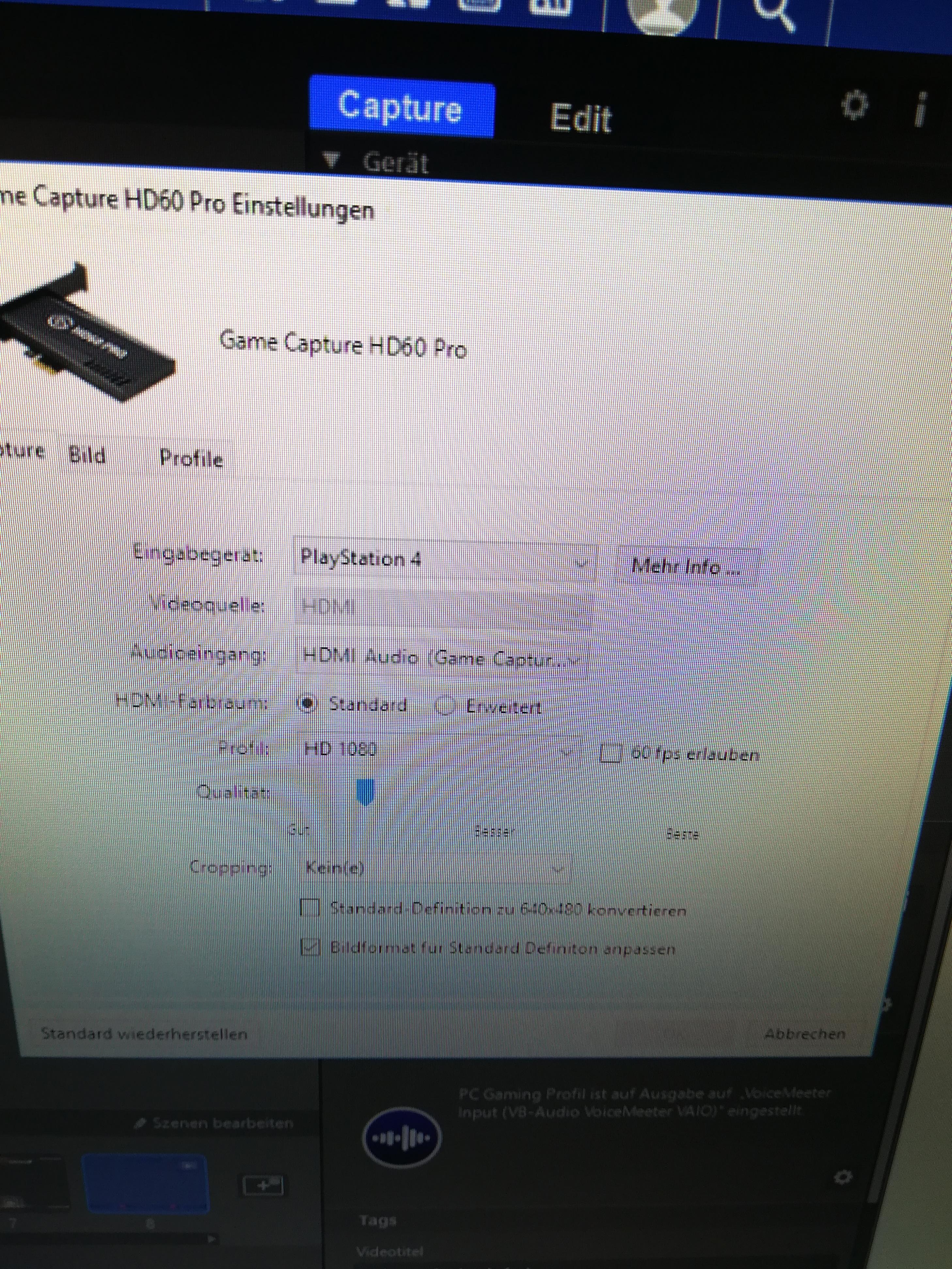

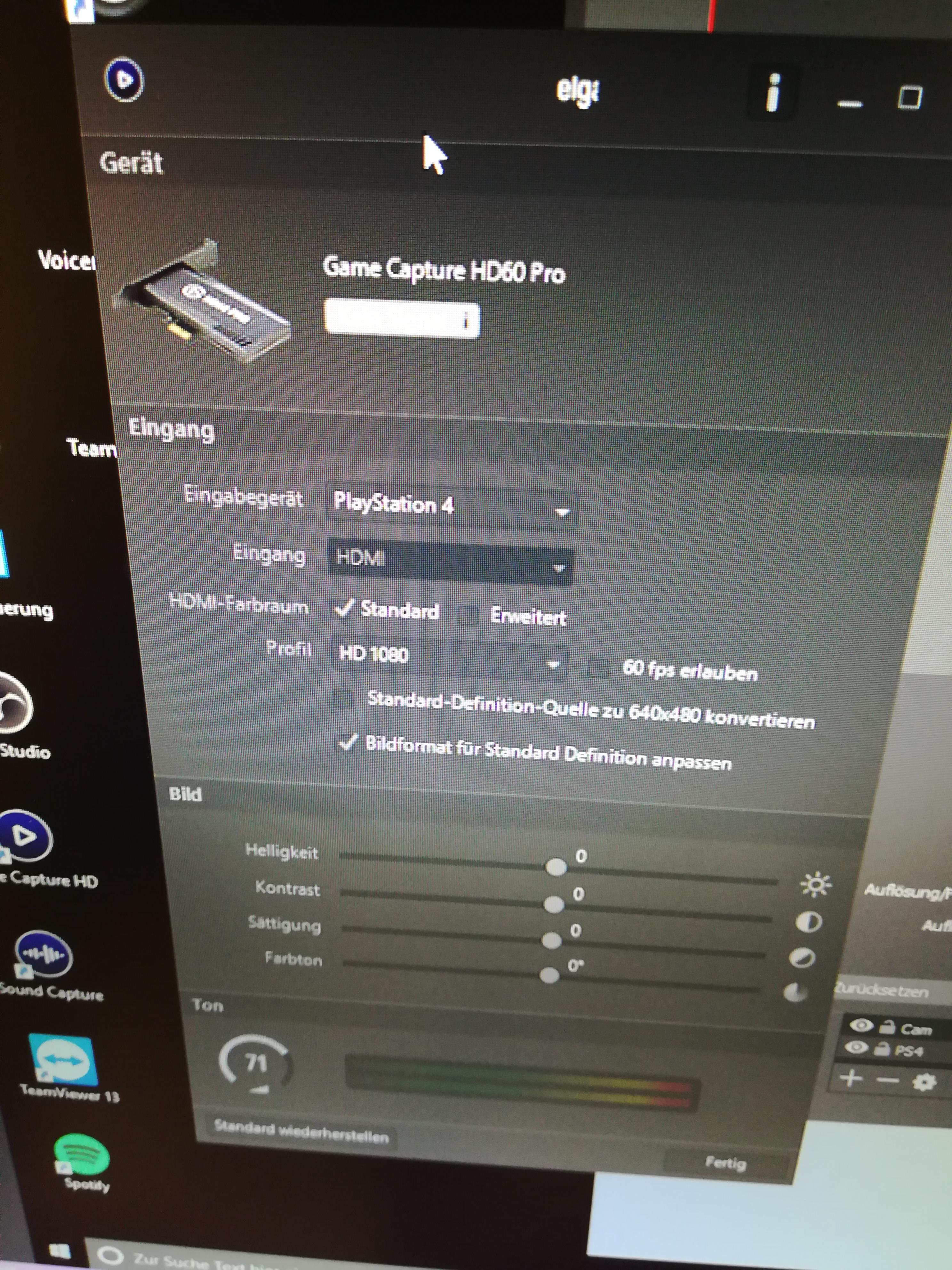

Außerdem außerdem, schau mal in der Elgato Game Capture Software in die Einstellungen.
bsp.
610521
Und mach ggf. auch nen Screenshot davon.

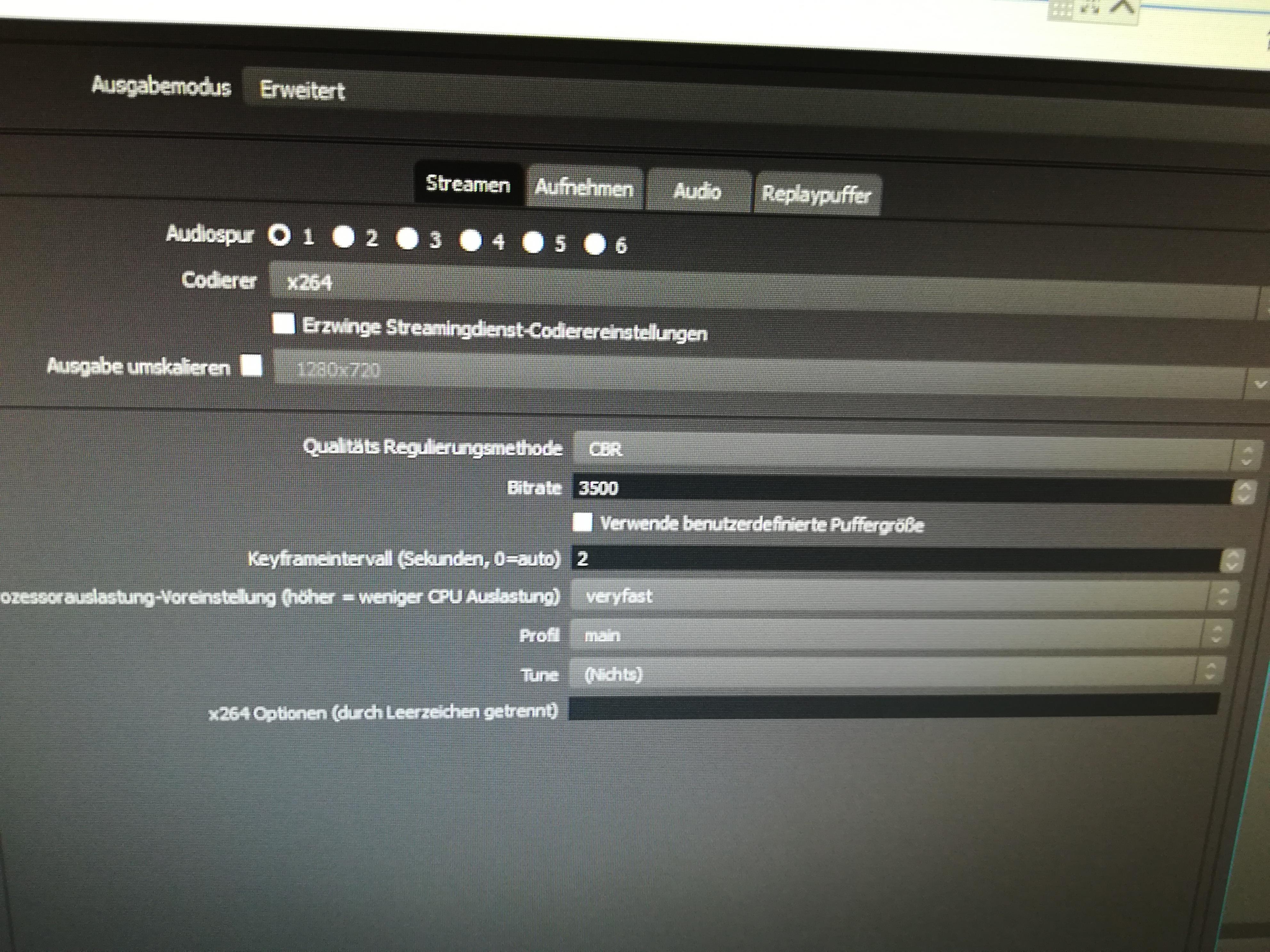

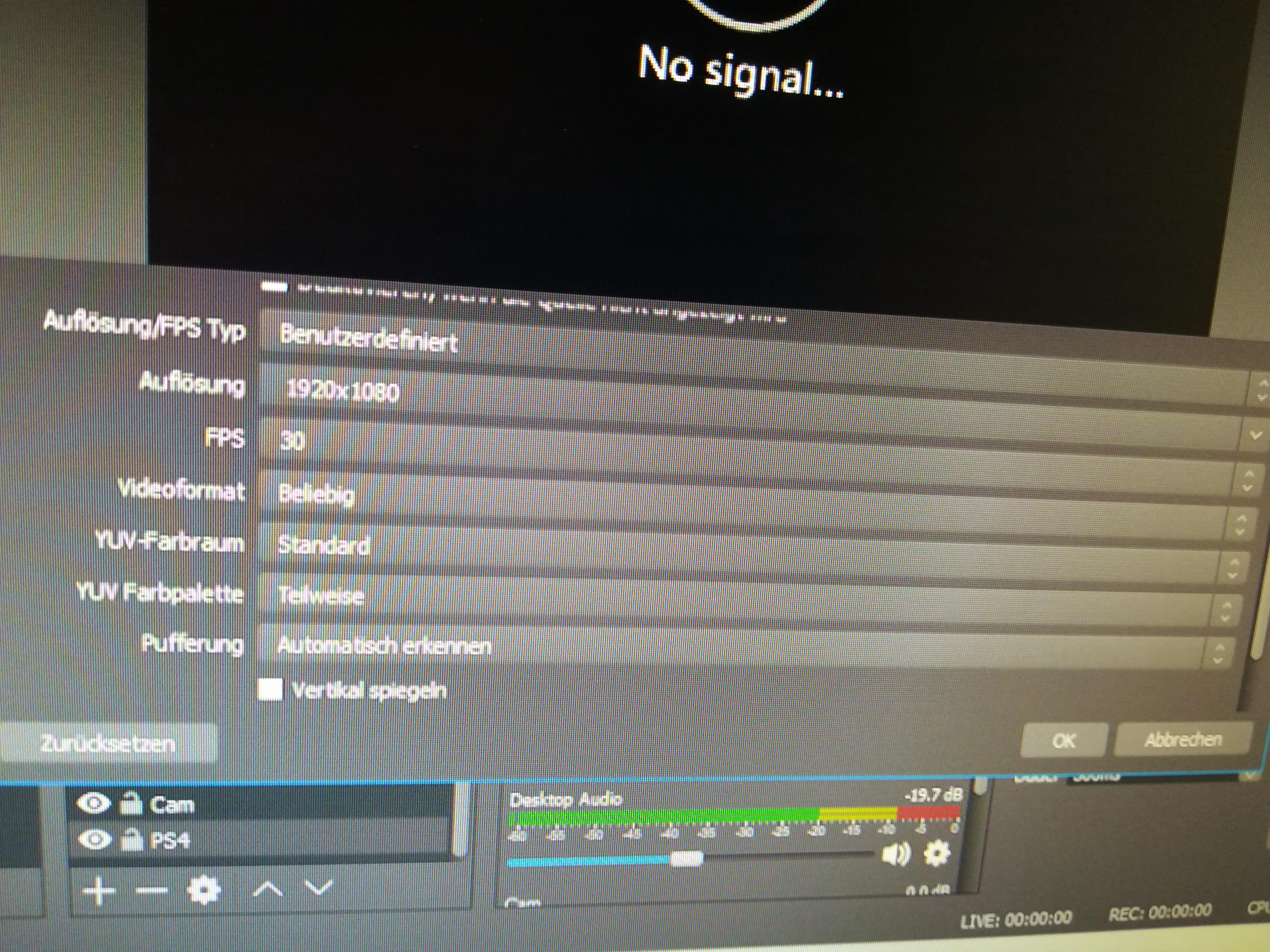

IMG_20180126_232107.jpgIMG_20180126_230818.jpgIMG_20180126_230845.jpgIMG_20180126_230433.jpgIMG_20180126_230623.jpg
Sorry musste Sie leider mit dem Handy abfotografieren, hoffe es reicht aus?

Du weißt das du mit dem Snipping Tool oder mit Windows+Druck relativ einfach Screenshots erstellen kannst?
Was passiert wenn du einfach 60 FPS erlauben anhakst? Bzw. beim input richtig einstellst? OBS einstellungen passen auch nicht so recht.

Ich weiss nur bin ich über Team Viewer Verbunden da mein Set in einem kleinen angemieteten Büro steht... Wenn ich auf 60fps alles umstelle dann laagt der Stream, läuft nicht flüssig. Deshalb habe ich ja auch versucht über die Game Capture Software von Elgato zu streamen um auszuschliessen das es an den Einstellungen von OBS liegt auf 60fps zu streamen und dann erscheint auch gleich unten auch eine Rotmeldung das Rendern mit 60fps nicht möglich ist!

ich verändere nichts grossartig ausser das ich nur alles auf 60fps umstelle!?
Hehe dein PC ist stark, glaube damit hätte ich wohl keine Probleme;-)
Ja dann ist deine Bitrate auf jeden Fall zu niedrig, da würde ich direkt auf 6000 gehen, Profil auf High und CPU Preset testweiße auf medium.

Auf dem bsp. Screenshot von mir oben sieht man ja bei angeschlossener Konsole Input und Output Einstellungen, passen die wenigstens wenn du auf 60FPS umstellst?

OK Herzlichen Dank, ich werde es morgen versuchen, allerdings hatte ich schon die Bitrate auf 5000 mal hochgemacht aber das andere hatte ich nicht verändert, was mich wundert warum die Elgato GameCaptureSoftware gleich von Anfang an sagt das er es nicht Rendern kann wenn ich über Sie versuche mit 60fps zu streamen und rot blinkt.
Ein Freund von mir der auch Streamt hat einen I5 und er hat eine Bitrate von 2000 eingestellt und streamt locker auf 1080 60fps!

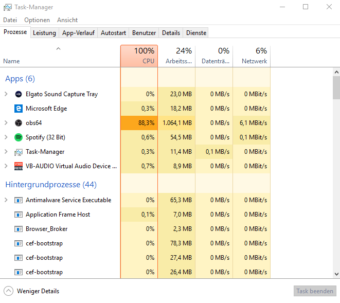

habe es jetzt mit deinen Empfohlenen Einstellungen versucht aber es lagt immer noch heftig bei 60Fps und über das Game Capture Programm auch bzw Rote/Gelbe Leuchte blinkt auf. Habe dir mal zwei Screenshot von der Prozessorleistung gemacht wenn ich über 60Fps streame, die CPU Auslastung ist bei 90%, kann das sein bei meinen PC?
Lg
David
auf Veryfast scheint es jetzt besser zu laufen, ich mache mal ein Testspiel, hier mein Privater Twitch Account, werde es mal von hier aus Streamen.... David20276537
Stormfirebird schrieb:
Auf medium schon, sonst geh nochmal auf Veryfast aber lass den Rest so.

Bin gerade im Stream wieder und es ist wieder am ruckeln um verzeert, ich gebe es auf:-)
