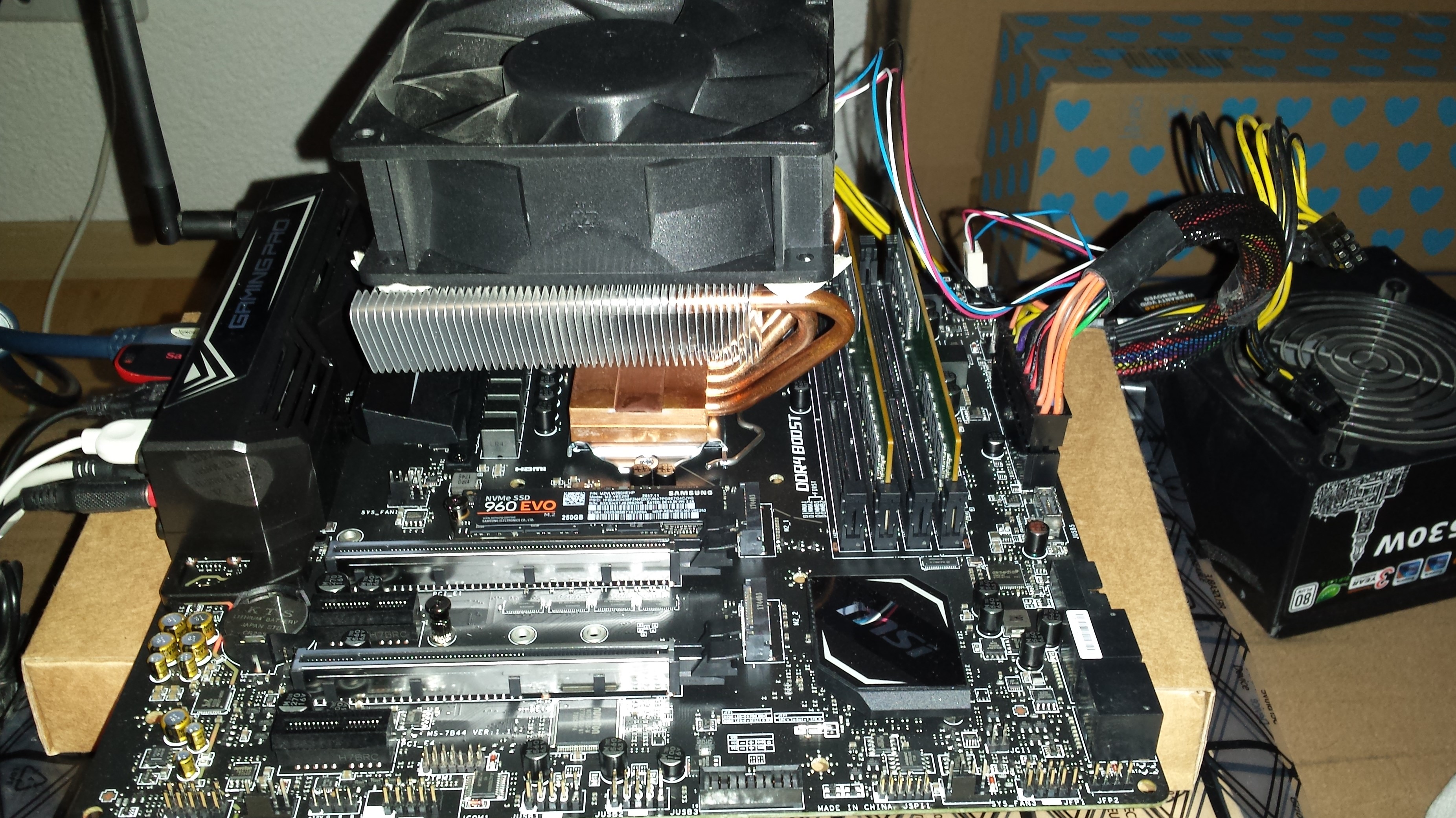

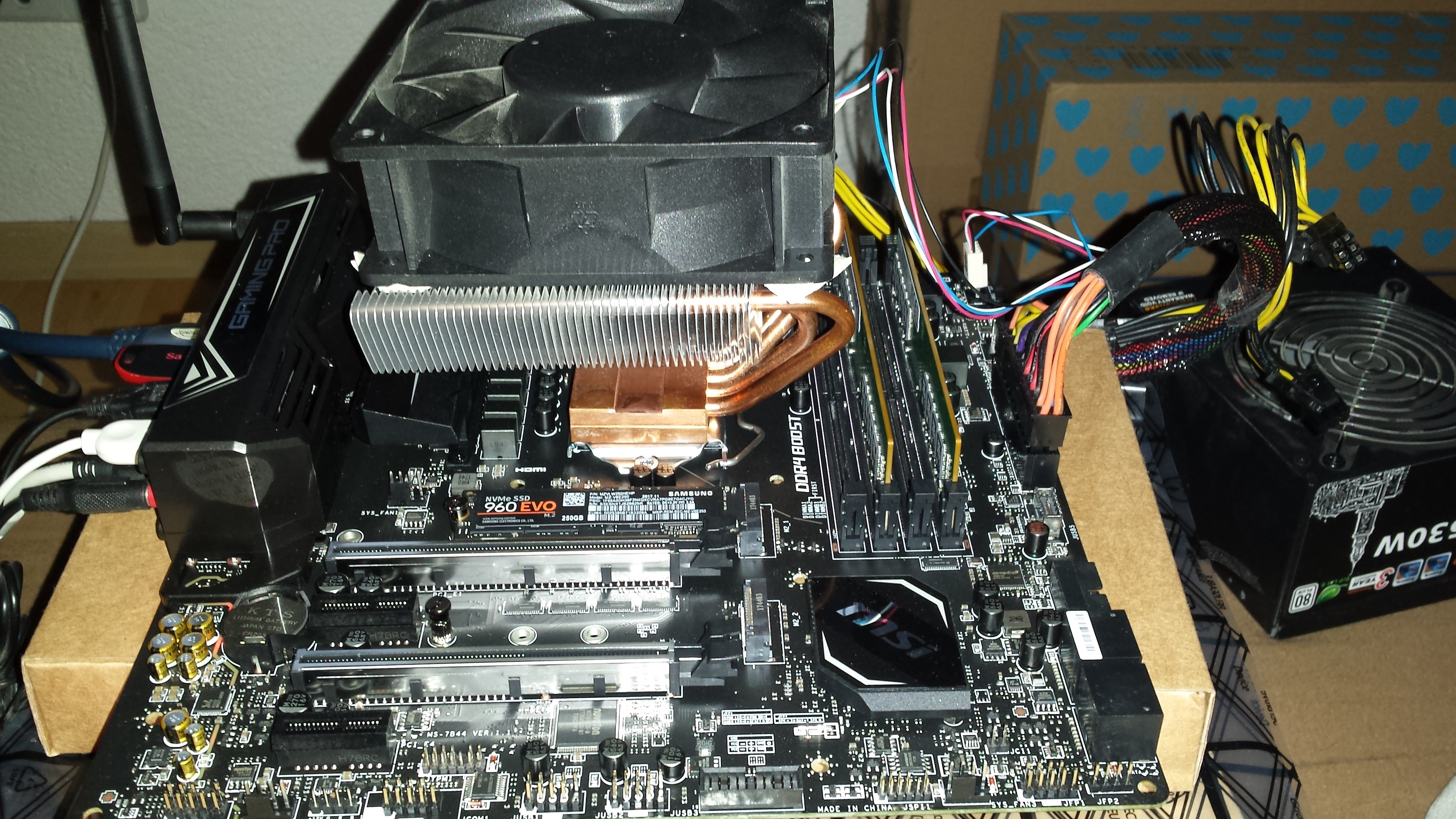

Kühler vom Acer Predator mit dem 775 Sockel klappte natürlich nicht, wie hier schon angemerkt. Naja, fast nicht ;-) Ein Luft-kühler vom gleichen Sockel steht nun erstmal so, ohne Halterung, auf dem i7 8700K, auch ohne Paste oder so, und hat ein alten 120er Gehäuselüfter oben drauf gelegt bekommen. Je nach Einstellung dreht der Lüfter nicht einmal an und der Prozessor wird somit rein passiv gekühlt. Core Temp zeigt im Mittel, bei Internet, Office und einfachen Videobetrieb um die 38°C an. Das deckt sich auch mit dem BIOS-Werten von MSI in etwa, da sind es meist um die 40°C.

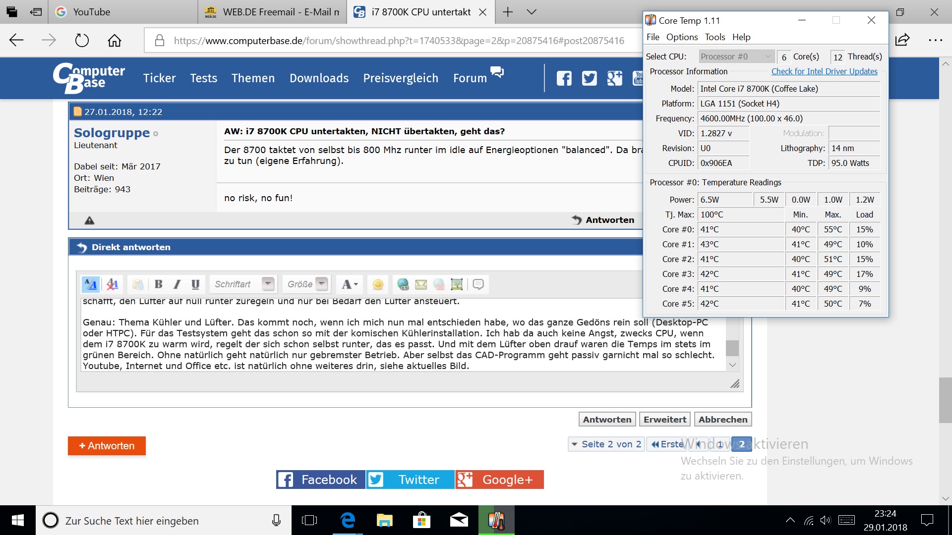

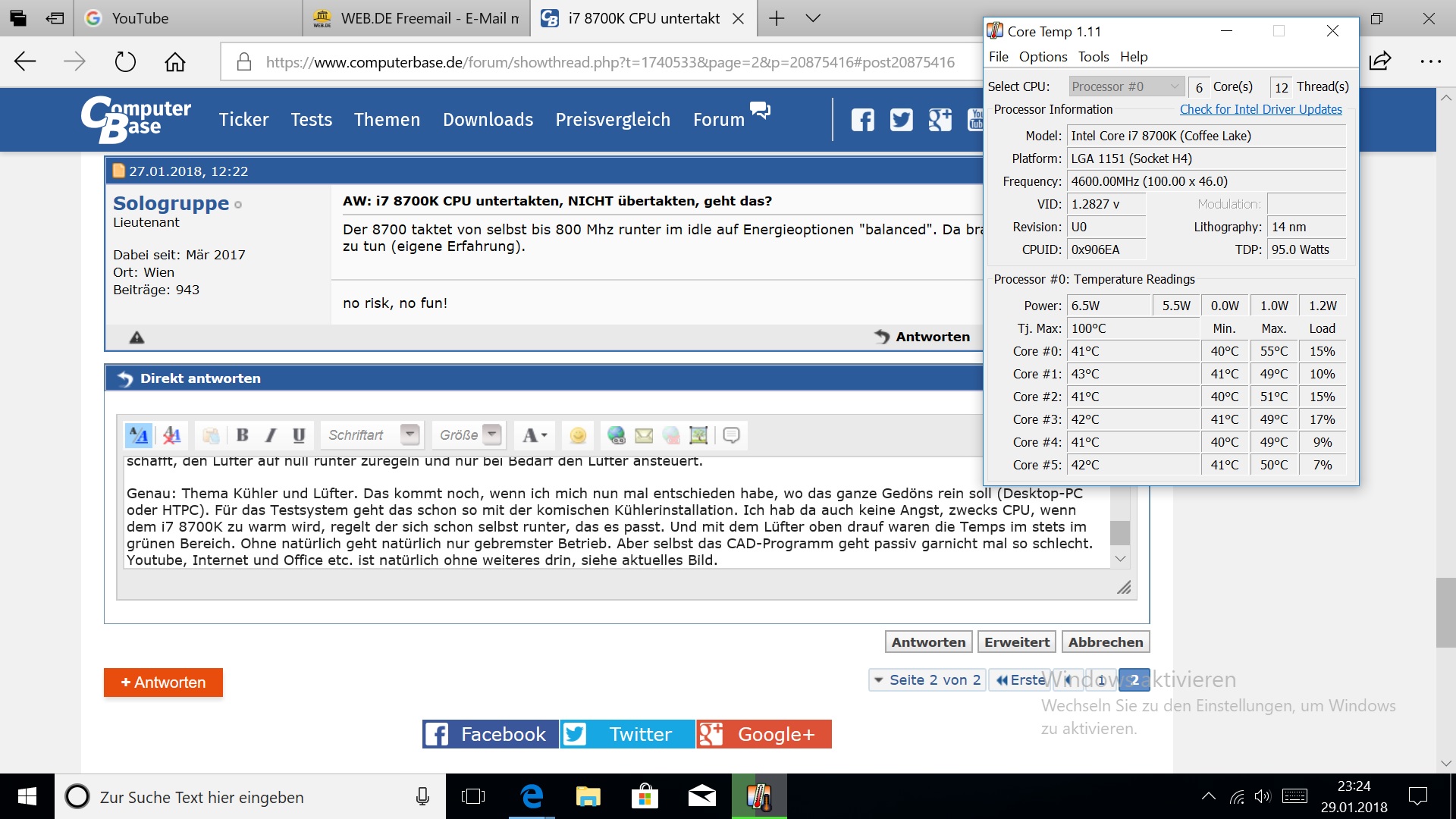

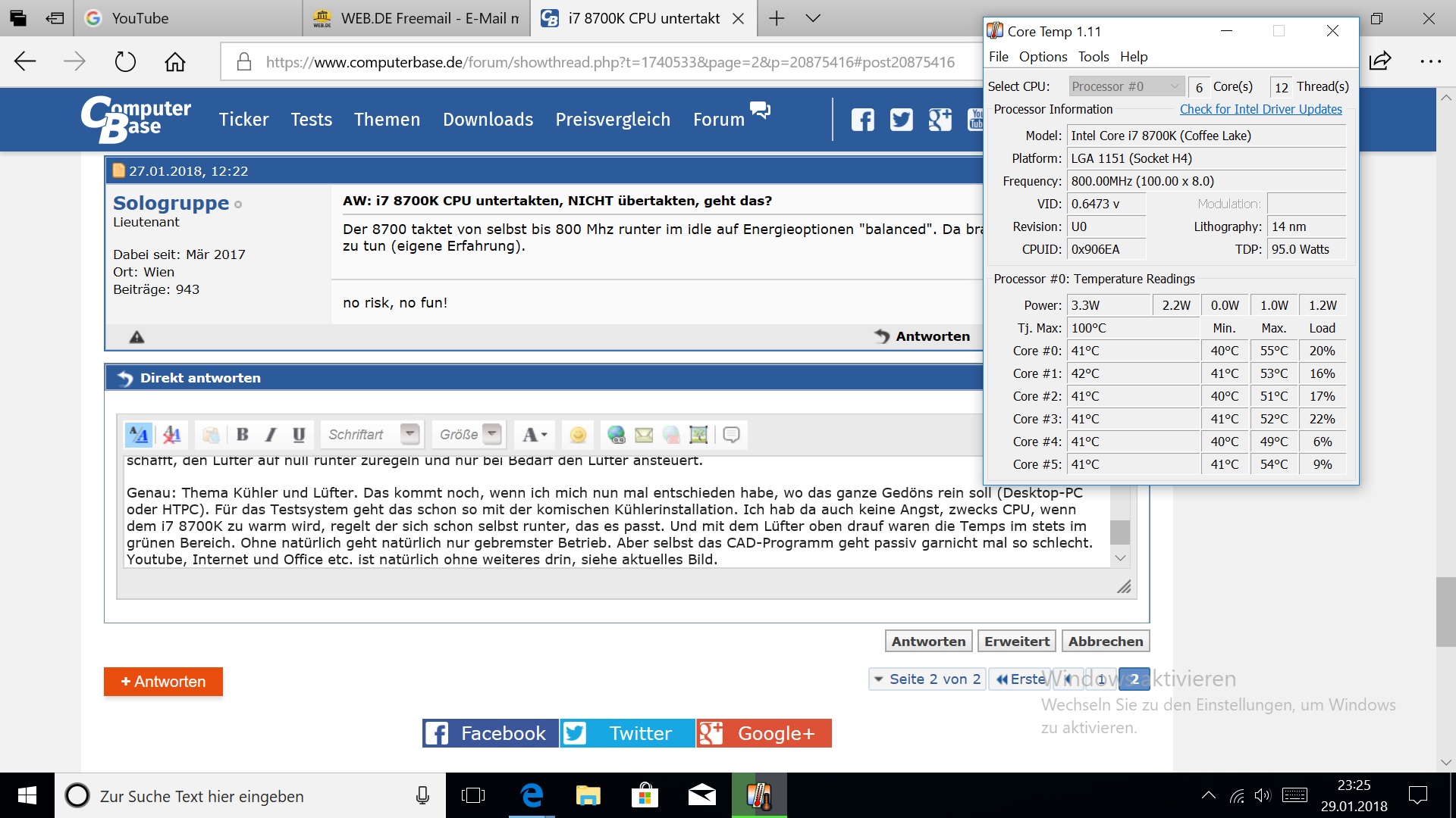

Genau: Thema Kühler und Lüfter. ;-) Einige können da nicht lachen, ich schon - Der richtige Kühler kommt noch, wenn ich mich nun mal entschieden habe, wo das ganze Gedöns rein soll (Desktop-PC oder HTPC). Für das Testsystem geht das schon so mit der komischen Kühlerinstallation. Ich hab da auch keine Angst, zwecks CPU, wenn dem i7 8700K zu warm wird, regelt der sich schon selbst runter, dass es passt. Und mit dem Lüfter oben drauf waren die Temps stets im grünen Bereich. Ohne natürlich geht natürlich nur gebremster Betrieb, klar. Aber selbst das CAD-Programm geht passiv gar nicht mal so schlecht. Youtube, Internet und Office etc. ist natürlich ohne weiteres drin, siehe aktuelle Bilder (Man sieht, der Takt geht hoch und runter bei rund 41 °C und max 55°CVergleich1.jpg Vergleich2.jpg .
