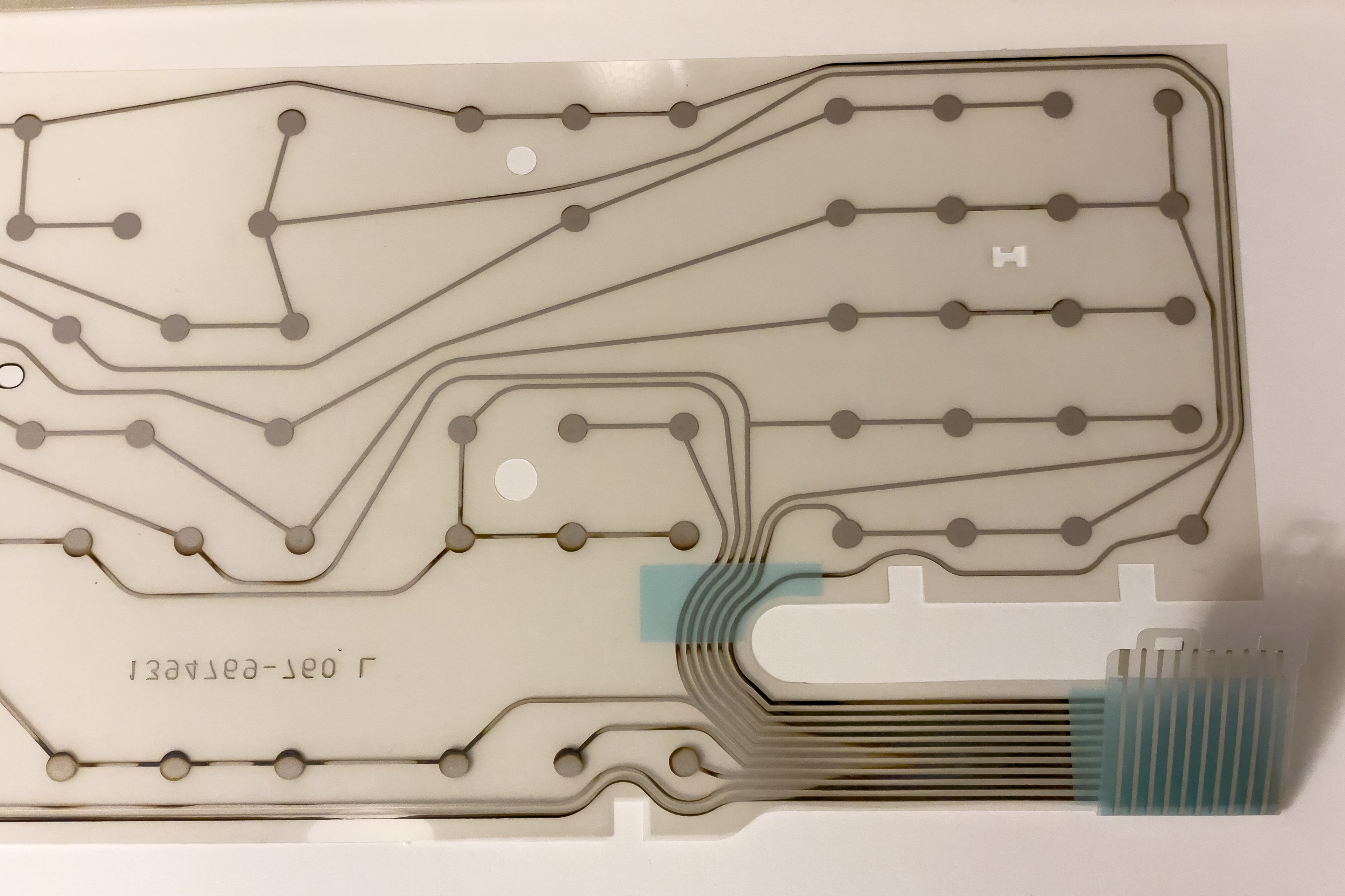

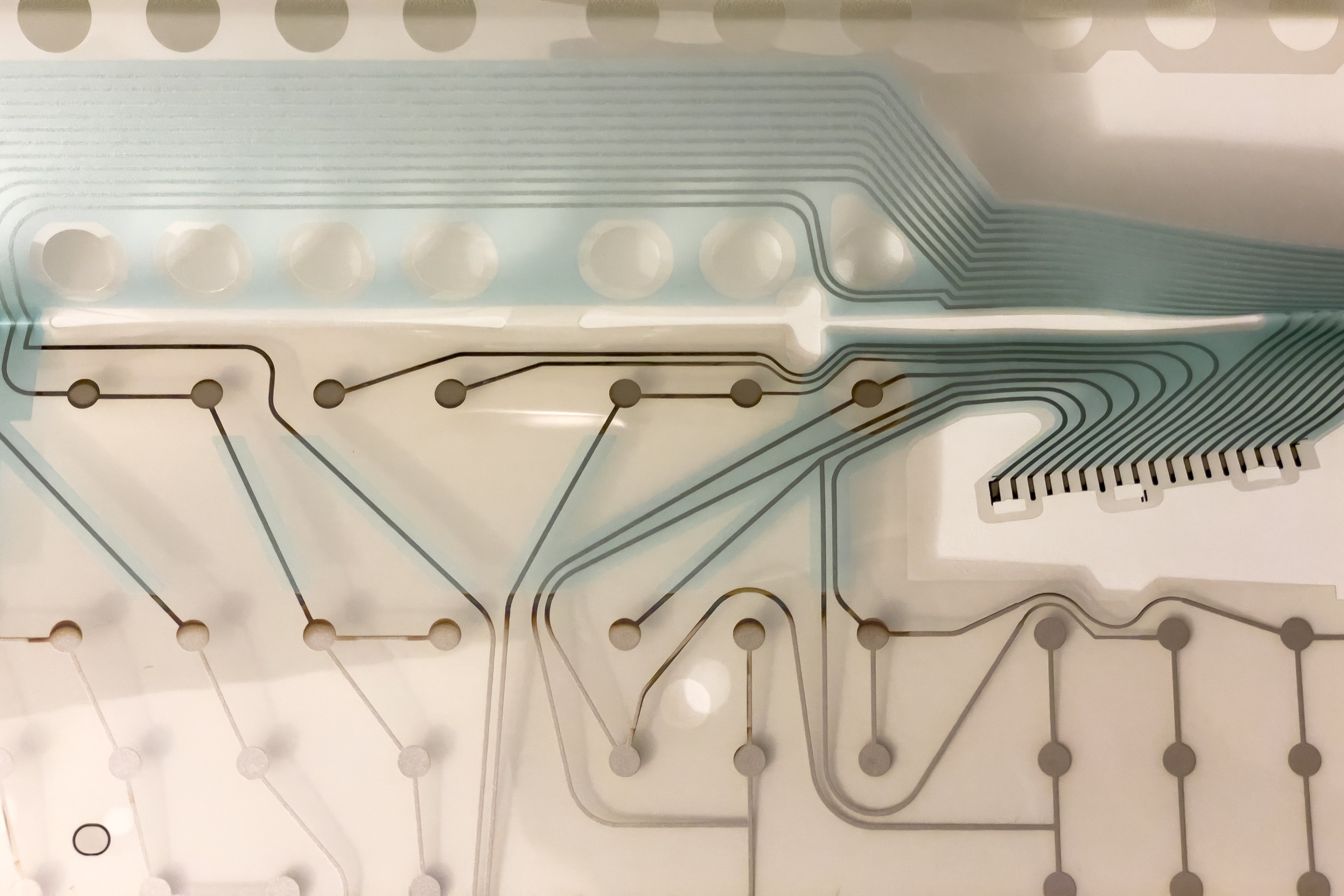

Hallo Leute,
hat jemand einen Rat, ob und wenn ja, wie ich diese Korrosion bearbeiten kann?
Danke!
Meinst du defekte Kontakte / Leiterbahnen? Ich habe damals meine Logitech Internet Navigator mit Silberleitlack "gefixed". Das sah sehr ähnlich aus...
Ja, die dunklen Stellen sehen angelaufen aus, wie auf dem Bild zu sehen ist.
nuja, die ibm ist ~drei+ jahrzehnte alt, so der bastler genug bastelt, wird man auch defekte bahnen per draht fixen können.
ist halt eine recht große portion liebhaberei nötig. und halt das übliche an messequipment, viel zeit und viel antrieb.
Also bei meiner Tastatur waren damals die Leiterbahnen auf den Plastiklagen durch Korrosion unterbrochen und ich habe die mit Silberleitlack wieder verbunden. Somit lief die noch einige Zeit. Solange die Tastatur aber noch fehlerfrei läuft, würde ich nichts unternehmen
Reaktionen: ChrisK
Vorsichtig mit einem Lappen und Isopropanol schon versucht?
Die Leiterplatten in der Firma reinigen wir DAMIT.
Ansonsten, wenns geht: lassen.
Meine Modell M tuts auch noch.
Reaktionen: ChrisK
Sie läuft, aber manchmal gibt es Kontaktschwierigkeiten.
