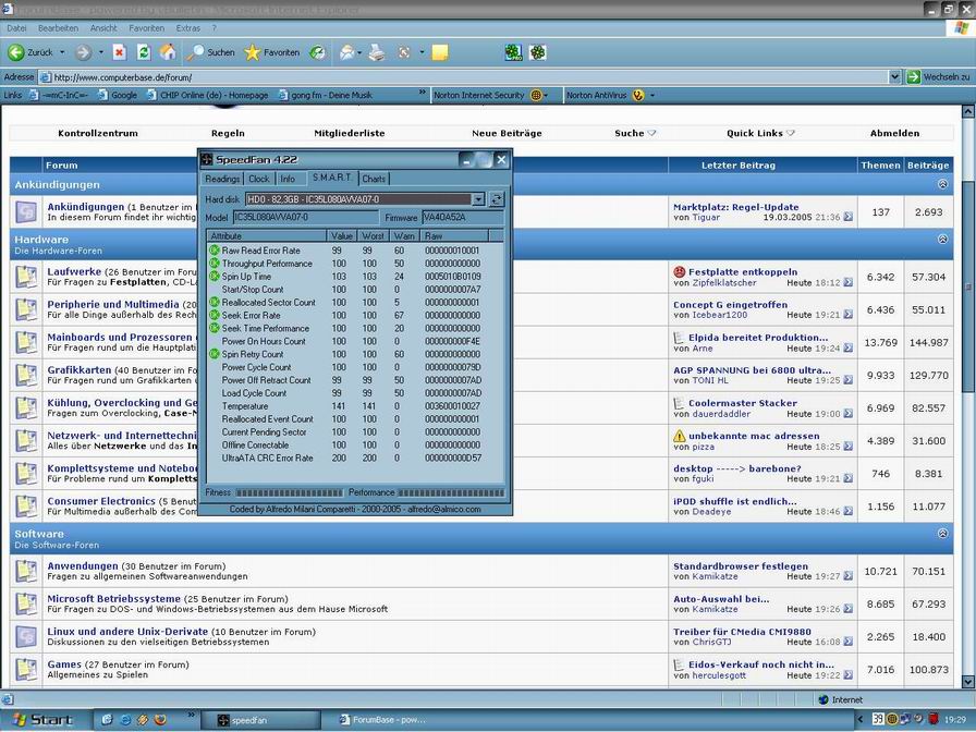

seltsamerweise sehen jetzt die smart werte wieder besser aus ( siehe anhang )
aber die temperatur ist immer noch so hoch und die leserate liegt nur bei 4,7 mb/s
obwohl ich mittlerweile ein ata 100 kabel benutze.
bei der 40 gb platte mittlweile bei 30 mb/s aber nur wenige sekunden da der erste fehler ziemlich am anfang ist.
bitte nochmal um hilfel. danke schon im voraus

seltsamerweise sehen jetzt die smart werte wieder besser aus ( siehe anhang ) aber die temperatur ist immer noch so hoch und die leserate liegt nur bei 4,7 mb/s obwohl ich mittlerweile ein ata 100 kabel benutze.
Die niedrige Leserate kann mehrere Ursachen haben. Daß der SMART jetzt günstiger aussieht, könnte am LLF liegen. Wobei mir hier jetzt aber auch nicht ganz klar ist wie das sein kann.
