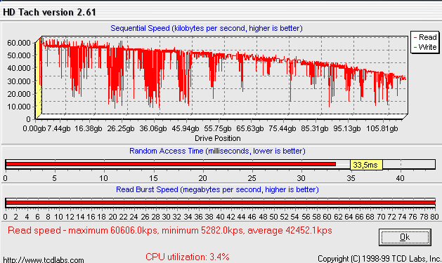

hi ich habe mir eine neue 120 gb ibm/hitachi platte geholt und sie in mein xp p4 3,5 ghz/1gb ram/p4p800 system eingebaut
als bootplatte
2 partitionen gemacht
hab kein IAA installiert da er sich nich installieren lässt.
hab im pcmark2002 immer so um die 700 punkte
:mad:
und bei sandra 2003 nur 28000 mb/sec
müsste doch min 900 drin sein !!!
woran kann es liegen???
was muss ich tun?
mfg geforce
Moin,
schalt bitte vor dem nächsten Benchen alle Programme aus, sonst sieht der Graph so aus wie bei Dir, da finden ohne Ende zusätzliche Zugriffe von anderen Programmen statt.
Bis auf die Zugriffszeit sind die Werte für die Platte voll in Ordnung. Warum die so hoch sind, ist seltsam.
Und warum kannst Du den IAA nicht installieren? Was kommt da für eine Fehlermeldung?
Und hört bloß mit dem "Ich brauche mehr Punkte" auf, das geht ja schon los wie beim 3dMark ... :rolleyes:

so was neues
hab jetzt mal alle prog abgeschaltet nur noch diese sind aktiv (siehe bild)
und die zugriffszeit hat sich auch von 33 auf 18 verbessert
jetzt will ich aber noch wissen wie ich es schaffe das die grafik gleichmässig wie bei allen anderen aussieht.
was kann noch ansein???
mfg geforce

hi,
ich habe folgendes problem,
meine erste neue ibm 120gb platte ist zu langsam)(siehe bild)
hab sie mit hd tch,sandra,pcmark2002 getestet und sie ist langsamer als die 80 gb ibm;-(((
hab schon fast alle dienste ausgeschaltet aber immer noch keine reaktion.
was oder welches programm greift immer auf die platte zu???
das sie so langsam wird oder andere ideen???
32 bit ist im bios eingestellt und der neuste tintel treiber auch.
mfg geforce

die were der platte sind schon in ordnung bis auf die 19 ms zugriffszeit und die ständigen zugriffe das kann nicht sein
was kann es noch sein??
mfg geforce
