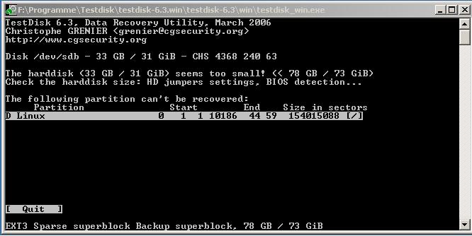

ich habe ein grosses problem mit meiner maxtor 80 gb festplatte, seit ich maxblast + powermax mal drüberlaufen liess. mein grub-bootloader war danach verschrieben und ich konnte den mbr nicht wieder neu schreiben, so dass der bootloader wieder startet. ich hatte ubuntu (linux) und win xp home (sp2) drauf. zwischenzeitlich habe ich die festplatte gegen eine 200er ausgetauscht, damit ich wieder arbeiten kann und dort win xp draufgespielt. diese festplatte wird korrekt erkannt. ich möchte aber die 80er wieder herstellen. diese liest jetzt nur noch knapp 35 gb und mit testdisk konnte ich feststellen, dass da noch der resten auch drauf ist. doch ich begreife die anleitung nicht, wie ich die gesamte harddisk wieder so herstellen kann, dass ich die 80 gb formatieren kann und dannach wieder partitionieren. im gerätemanager sind nur die 35 gb (fat 32) erkennbar. danke für die hilfe.
ps: jumper: keiner gesetzt weil slave
Überprüfe mal deine Jumperung der Festplatte.
Di8e wird nur mit 32 GB anstatt 78 GB erkannt.
Sieht bei dir nach 32 GB Speicherbegrenzung aus.
Oftmals wird wenn eine Festplatte als Slave benutzt wird kein Jumper gebraucht.
Überprüfe auch mal das Kabel und dein Bios.
Ansonsten teile es mal mit.
wie schon geschrieben, habe ich die jumper einstellung gemäss anleitung auf slave gesetzt (es ist kein jumper notwendig gemäss maxtor).

Kommt der nächste Schritt mit Verdacht auf Firmware-Problem der Festplatte.
Wir hatte hier bereits einige Fälle das die Festplatte nach ähnlichen Fällen wie mit dem Tool oder verkehrter Jumperung nicht mehr auf die Größe zurückgesetzt wurde.
Dafür sollte es im Tool eine Möglichkeit geben den vollen LBA-Wert (logical block addressing) oder die Festplatte zurückzusetzen.
Sollte auch mit dem Festplattentool gehen.
In einigen Fällen hatte auch das Tool hdat2 geholfen.
Genaue Infos kann ich dazu nicht geben da Festplatten zu verschiedene Firmware haben und das Menü zu unterschiedlich war.
Speziell auch nochmal Infos über hdat2 über die Suchfunktion.
Auch das Festplattentool kann diese Möglichkeit haben.
Dazu müßtest du aber genau die Faq's oder Knowledgebase auf der Herstellerseite lesen.
Vielleicht steht es auch im Tool in der Hilfe?

also inzwischen habe ich (fast) alles ausprobiert. hdat2 war die letzte hoffnung. nach telefonischer rücksprache mit maxtor wird die platte als defekt eingestuft, weil die telefonischen hilfeleistungen nicht mehr fruchteten (maxblast, powermax etc.). aber auf jeden fall war die platte offenbar schon länger im eimer, sie hielt einfach noch bis zum letzten aus....
