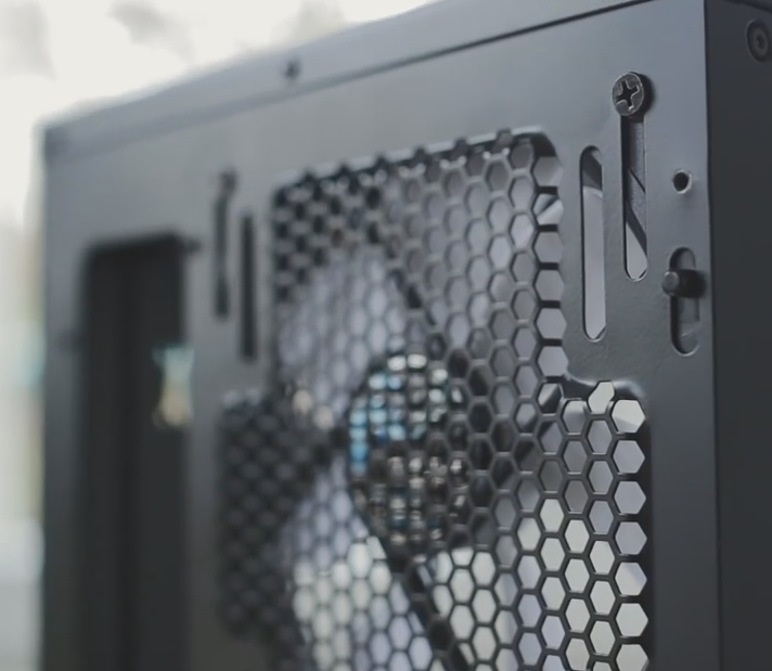

Ich dachte die Lüfter sind von Anfang an fest verschraubt? Oder vertue ich mich? So müsste das aussehen:
Vielleicht haben die durch den Transport dann was abbekommen?

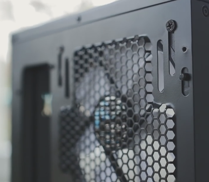

sollten Sie denke ich, Ja - aber die weissen Propeller lagen einfach im Case rum, die Lüftergehäuse selber sind drangeschraubt gewesen.

UltraM schrieb:(...)aber die weissen Propeller lagen einfach im Case rum (...)
Achso, jetzt verstehe ich. Naja, der Motor ist ja am Gehäuse, also hast du sie wieder aufgesteckt. Waren sie dort fest oder sind sie immer noch lose? Weil wenn nur die Propeller rumgeflogen sind (nicht Normal!!!) sollte der Antrieb ja kein Schaden bekommen haben.
