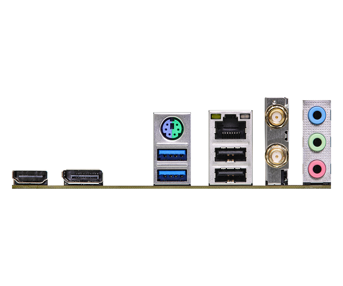

Daran müssen die beiden Antennen auch dran, neben den Audiobuchsen ganz rechts, davon links auf die beiden goldenen Stecker draufdrehen:
https://www.asrock.com/mb/photo/B560M-ITXac(L5).png
