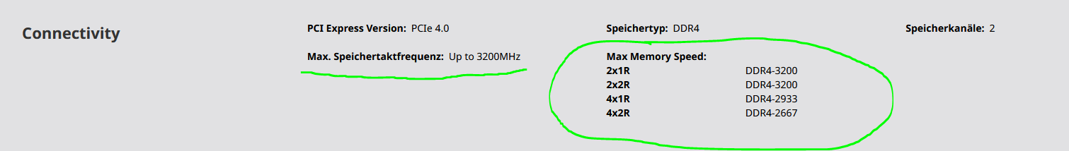

Bei einem Intel System wäre es kein Problem.
Hier mal die Specs zu deiner CPU bzgl. RAM:
"AMD Ryzen™ 5 5600"
"AMD Ryzen™ 5 5600"
