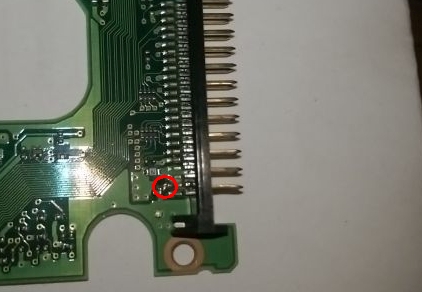

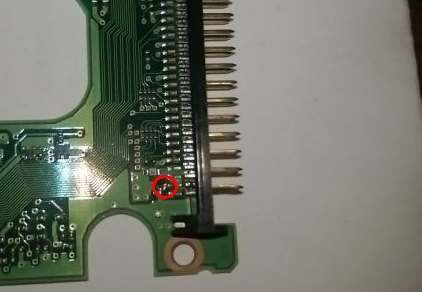

ich glaube das ist Pin 41 also +5V Versorgung für Elektronik. 42 ist ja +5V für Motor. Die untere Reihe ist doch auf der anderen Seite verlötet, oder?

Die Steckerseite, die hier zu sehen ist, geht bei Pin 1 los, denn die Spannungsversorgungspins sind nochmal abgesetzt gegenüber dem Datenstecker. Das ist im Bild nicht der Fall. Pin 1 ist Reset und dort, wo mMn eine Lötzinnbrücke besteht (Pin 2) ist Masse.
Nachmessen kannst du das mit dem Widerstandsmessbereich des Multimeters (Ohm) auf der niedrigsten Einstellung (also nicht im Kiloohm- oder Megaohm-Bereich). Am Einfachsten misst du an Pin 1 (in deinem Bild der Untere ganz am Rand) und Pin 2 (der obendrüber). Wenn der angezeigte Widerstand gegen 0 Ohm geht, besteht ein Kurzschluß zwischen den Pins und der Reset wird dauerhaft ausgelöst, da er ja dauernd auf Masse liegt. Damit läuft die HDD nicht an.
Lösung: Mit einem Lötkolben vorsichtig die Lötbrücke (siehe roter Kreis) erhitzen und damit beseitigen. Wenn du Glück hast, läuft das Ding danach wieder.
Wenn nicht, hat es wahrscheinlich etwas anderes zerlegt.

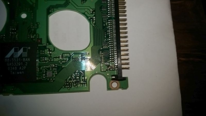

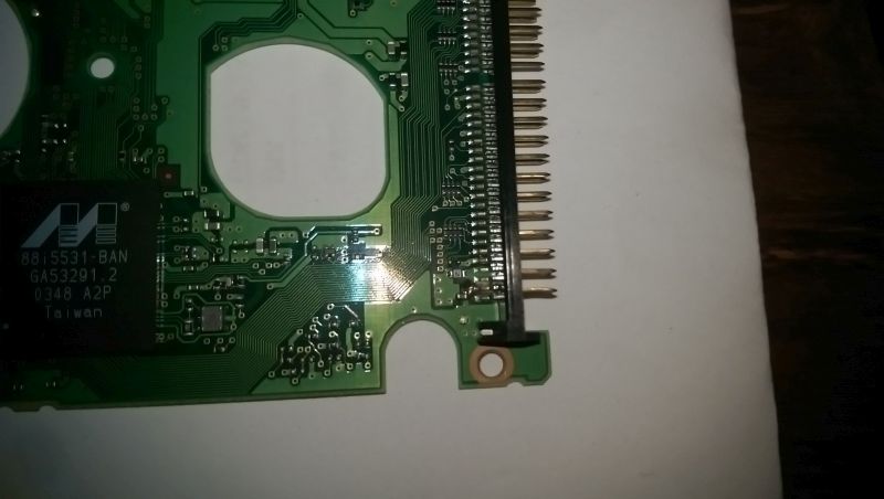

Leider gibt dein Bild nicht allzuviel her. Das nächste Mal poste bitte eines mit mehr Auflösung.

Erstmal vielen dank euch allen und vorallem Holgip für die Hilfe. Ich lade morgen mal ein besseres Bild hoch (war mir nicht sicher bzgl. der Größe im Forum)
