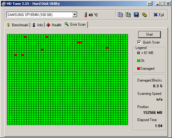

In der Datenträgerverwaltung wird die Platte als fehlerfrei angezeigt. PartitionTableDoctor meldet sie ebenfalls korrekt, bei einer Surface-Analyse kommen ab 2% Fehlermeldungen.

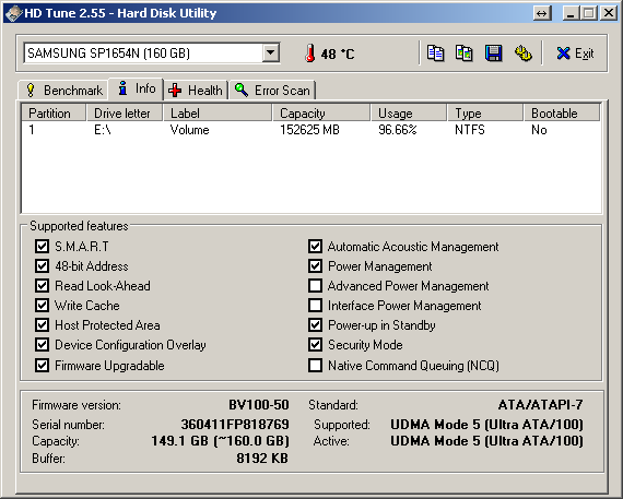

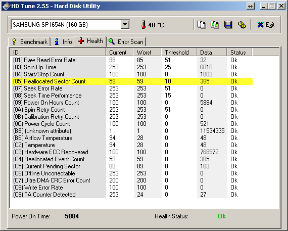

Poste mal die SMART Daten der Platte, evtl. ist die auf dem weg ins Nirwana.
Hallo Smurfy1982

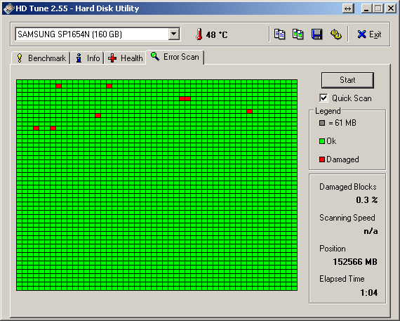

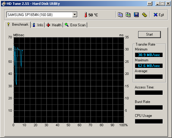

wie komme ich am schnellsten an die SMART-Daten ? Wenn die Platte bis zum CHKDSK einwandfrei lief und danach nicht, so wäre das ein großes Plus für Microsoft. Ich hänge hier mal die Ergebnisse von HD Tune dran. Der Benchmark bricht unterschiedlich ab - Read Error- Der Error Scan zeugt zwar Damaged Sectors.......... Wenn es mir nicht um die Daten ginge, würde ich die Platte neu partitionieren und formatieren und siie würde mit Sicherheit laufen.
4 größere *.wav-Dateien zu ca. 1 GB konnte ich übrigens anstandslos kopieren.

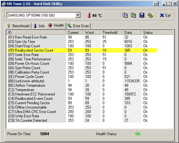

Die SMART-Daten sind die Werte, die im Health-Reiter angezeigt werden.
Die Daten kannst du leider höchstwahrscheinlich abhaken wenn selbst der Unstoppable Copier nichtmehr weiter kommt. Fast 400 ausgelagerte und 100 schwebende Sektoren sind auch zu viel - rette, was zu retten ist und dann kannst du dir mal eine Festplatte von innen anschauen...
Lustig, HDTune zeigt Health Status ok an, dabei ist die platte wohl hinüber. :freak::(

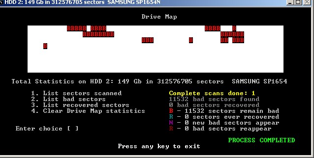

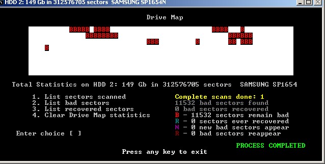

Hallo
sorry, daß ich mich erst jetzt wieder melde. Aber ich habe HDD Regenerator im SCAN-Modus über die Platte laufen lassen und das hat ziemlich lange gedauert. Gestern abend meinte das Teil, es würde noch knapp 30 Stunden benötigen, aber heute mittag war es plötzlich fertig.Das Ergebnis füge ich anbei.
Während des Scans sah das Bild allerdings anderst aus. Es war praktisch im unteren Teil nur eioe Linie, in der mehrere weisse "D" (=Delayed), rote "B" und weisse Flächen waren. Weiss jemand, was die "D" bedeuten ? Habe mit HDD Regenerator noch nie gearbeitet.
Seltsam ist. daß ich mit der Platte bis zum CHKDSK einwandfrei arbeiten konnte. Auf dem betreffenden PC ist SMART im BIOS aktiviert. Hätte mir da das BIOS beim Booten nicht schon vorher entsprechendes melden müssen? Habe solche Meldungen allerdings noch nie gesehen, obwohl ich etliche (ca. 20) PC's im Bekanntenkreis betreue.
Wie sollte ich eurer Meinung nach jetzt weiter vorgehen ?
Vielen Dank im Voraus
