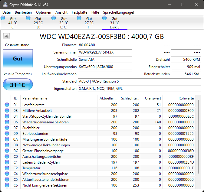

Ace_Ventura schrieb:
und meine Garantie gelten machen kann.
Wirst du vermutlich nicht brauchen, da die Platte einwandfrei ist.
Das System wird sie aus unerklärlichen Grunde rausgeschmissen haben;
Unter Windows würde ich NIE ein Software-Raid, geschweige das Raid des SATA-Controllers(Software) benutzen. Viel zu instabil und zu unsicher.
Windows war noch nie gut darin, ein Raid stabil zu halten und wenn dir das Board mal abraucht, kannst du die Platten nur schwer woanders auslesen, wenn überhaupt.
Daher am Windows immer mit einem HBA-Controller.
Ein Einfaches Backup zu haben ist auch ungünstig und gefährlich.
Gerade Backup-platten erfahren in der Regel nie größere Lasten, außer beim erstmaligem vollschreiben.
Es kann gut passieren, dass dir die einzige Backup-Platte genau dann ausfällt, wenn du auf das Backup zugreifen musst. Das Risiko ist hier höher, als bei Platten die permanent laufen.

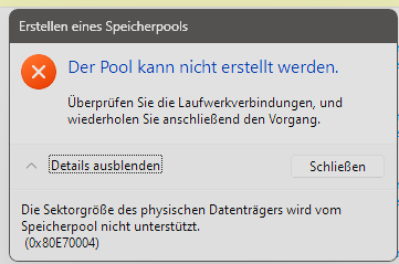

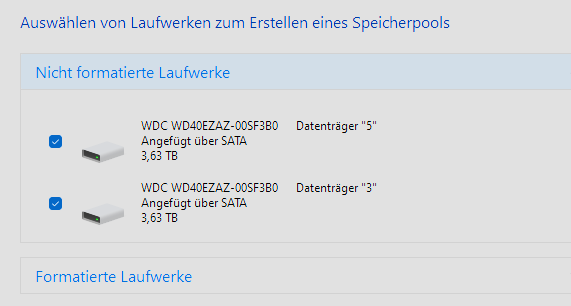

ich schätze Windows 11 ist die Ursache des Problems, unter Windows 10 hatte ich keine Problem und seitdem ich Windows 11 nutze, treten solche Fehler auf.
Jetzt wollte ich ein neuen Speicherpool erstellen und dann sind auf einmal beide Laufwerke weg. Ja, einfach nicht mehr sichtbar. Ich musste neu starten und die Laufwerke mehrmals neu einstecken, damit sie wieder erkannt werden.
Beim zweiten Versuch wieder so ein Müll:
Danach das:
Und wieder sind beide Festplatten in der Datenträgerverwaltung verschwunden. Hätte ich damals doch nur wieder Windows 10 installiert anstatt diesen Müll
Edit: Nach einem Neustart sind die zwei Festplatten plötzlich wieder da (Datenträger 4 und 5):
...wie bereits geschrieben, unter Windows würde ich nie solche Dinge einrichten(wollen).
Da war Windows noch nie gut drin.
