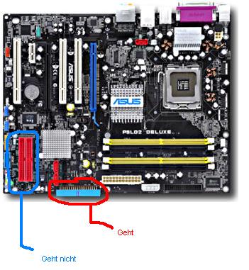

Keine Ahnung was los ist. Hab einen IDE-Bus der funkt. Das ist der an der Seite (blau). Da hängen 2 Laufwerke dran (DVD-Brenner u. DVD-Laufwerk). Hab aber noch 2 andere die rot sind. Die ich jetzt auf einmal nicht mehr benutzen kann. Na ja stellt sich jetzt die Frage wo ich jetzt meine Festplatte anstecken soll.
Dieses Problem habe ich sonst auch immer gehab. War aber nicht weiter schlimm hab ein Laufwerk abgesteckt und die Festplatte dran gemacht. Nach der Win. Install. hab ich dann normal die Asus CD genommen und die Treiber drauf gepackt. Hmm nur Funkt das jetzt leider auch nicht mehr weil der Treiber im Menü nicht mehr erscheint! :confused_alt:. Kann das sein das die beiden (roten) IDE Dinger defekt sind.
Würde mich echt freuen wenn mir einer helften könnte.

Am ITE 8211F Controller (rote Anschlüsse) können ausschliesslich Festplatten betrieben werden. Der Treiber muss per F6 in die Windows Installation eingebunden werden (Falls ich deinen Post richtig verstanden habe).
nein aber das musste ich sonst auch nie machen weil ich da immer in der Registerkarte DRIVERS den Treiber install. hab der jetzt irgendwie nicht auftauchen will. Na ja ich werds jetzt mal versuchen. Aber noch mal zu der F6 Taste ich nähme an das muss ich machen wenn ich das erste mal den blauen Bildschirm sehe.

Ja, bevor die Windows Installation beginnt ihre Treiber zu laden wirst du aufgefordert zum einbinden externer Treiber "F6" zu drücken.

Du musst die Diskette aus dem Laufwerk nehmen.

Nachdem du F6 gedrückt hast und die Windows Treiber geladen wurden wirst du von der Installation aufgefordert "Z" zu drücken um den Treiber von der Diskette zu installieren.

das heißt also das ich den Treiber nur bei der Win. Install rauf machen kann.

Jo habs gemacht. Ich musste aber vorher im BIOS noch eine änderung vornähmen. Dann ist auch der Treiber im Menü aufgetaucht. Hab ka wie sich das verstellt hat.
