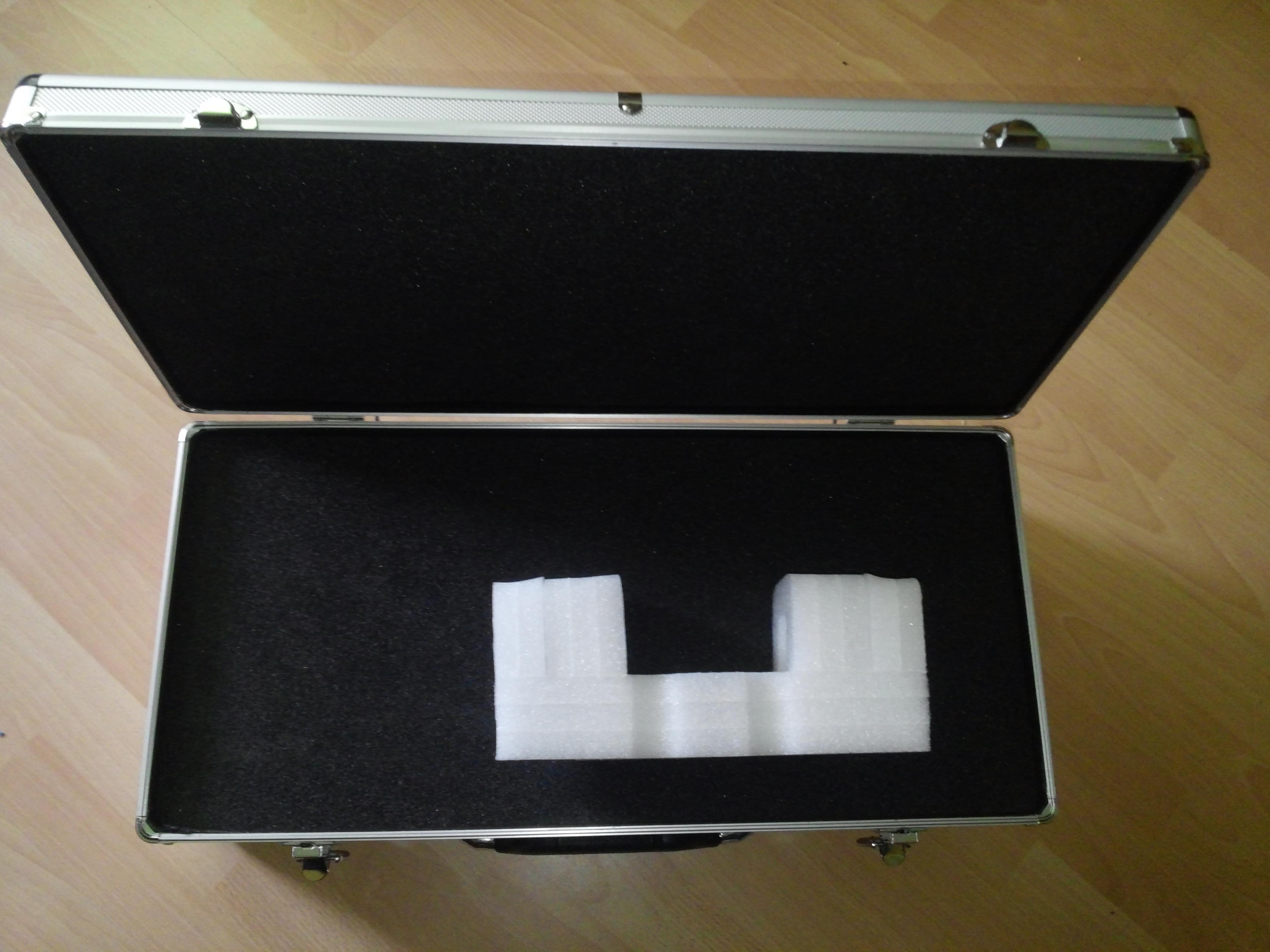

Ich habe letzte Woche zufällig bei einem neuen Laptop und Monitor ein Polstermaterial in der Verpackung entdeckt, was mir super gefällt.
Das fühlt sich glatter als Rasterschaumstoff an, ist etwas härter und scheint keine offenen Poren zu haben.
Mit etwas Recherche bin ich darauf gekommen, dass das "Ethafoam", "Plastazote" oder "LD 29" ist.
Ich habe nur Bilder und die selbst wahrgenommenen Eigenschaften verglichen.
Das Zeug ist im Zuschnitt leider mega teuer (1 Kilo müsste in meinen Koffer, Maße sind: 60*30*15cm). Ein paar Firmen haben mir als Angebot 150€ plus MwSt. aufwärts gemacht.
Daraufhin habe ich alle Bekannte, mit denen ich mich unterhalten habe, auf das Thema angesprochen. Irgendjemand kennt ja immer jemanden, der an sowas rankommt.
Und ich hatte Glück. Ein Bekannter von einem Freund ist Geschäftsführer in einem Metallbaubetrieb und die polstern ihre Produkte mit dem Zeug.
Da deren Teile sehr groß sind und die immer Rahmen aus dem Schaumstoff verwenden, ist der Ausschnitt in der Mitte praktisch Abfall.
Ich weiß nicht, ob die das selber schneiden oder geschnitten bekommen, den "Abfall" aus der Mitte habe ich jedenfalls geschenkt bekommen.
Ich hab jetzt 20 Platten mit 70mm Dicke, 2 Platten mit 50mm und 2 Platten mit 20mm bekommen und die Tage gibts noch einen Kofferraum voll.
Die Platten habe ich testweise mal in den Koffer gelegt (das weiße Stück ist das Polster, was beim Laptop dabei war):
Ich muss die Platten jetzt "nur" noch passend zuschneiden.
Den ersten Versuch werde ich mit einer CNC Fräse machen. Ich befürchte aber, dass das nichts wird, weil die nur 5000rpm schafft.
Der Schaumstoff muss mit höheren Drehzahlen gefräst werden (hab ich gelesen).
Wenns nichts wird, dann ist eine Platte eben Müll. Ich werde mir dann eine Schabloen aus Holz mit den Ausschnitten fräsen (das ist ja kein Problem) und diese Holzschablone auf den Schaumstoff kleben (mit doppelseitigem Klebeband).
Dann bohre ich in jedes auszuschneidende Fach ein Loch, ziehe einen Draht vom Heissdrahtschneider durch, mache den Draht heiß und führe ihn an der Schablone lang.
Für Objektive ist das Verfahrne auch super, weil sich deren Querschnitt nicht über die Länge ändert (zumindest nicht wesentlich). Bei der Kamera wäre fräsen wohl besser, weil ich da richtig dreidimensional ausfräsen könnte.
Beim Draht könnte ich bei den einzelnen Schichten verschiedene Formen ausschneiden. Da muss ich mal schauen, wie das klappt.
