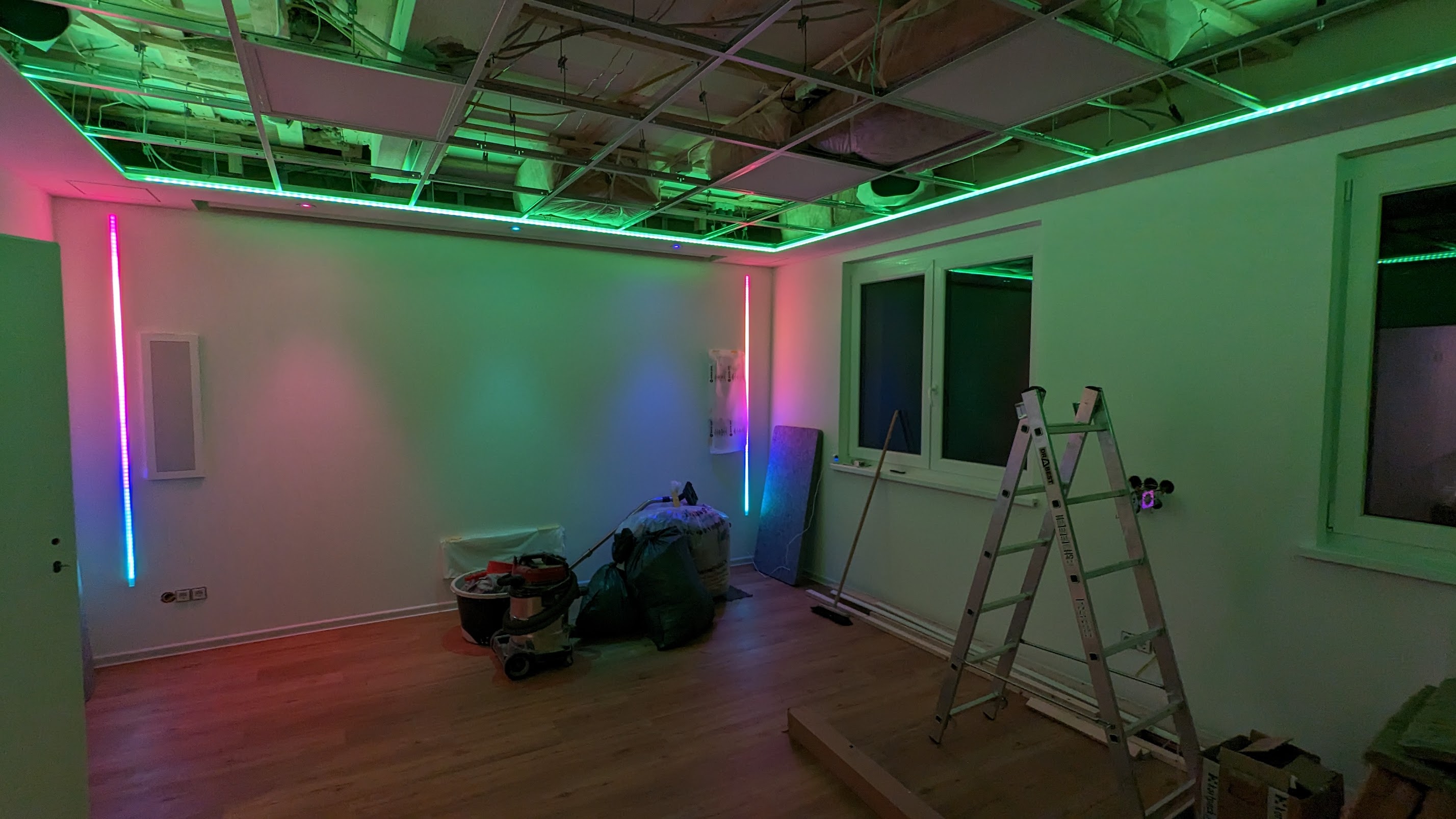

Ideen für Deckenlichtgestaltung gesucht (insb. hue kompatibel)
Ich hab Mal gegoogelt, aber Paulmann unterstützt wohl kein hue sync.
Ich mache ja an die Front hue gradient strips und dann sollten sie schon zusammen passen.

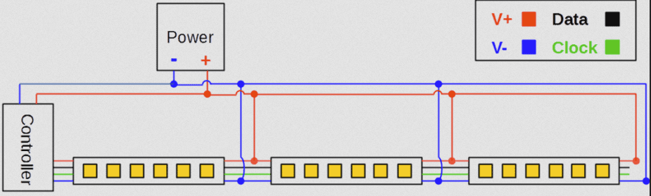

Moment, wie speise ich denn zwischendrin Spannung ein?
Das würde etwa so aussehen: nach z.b. 2m legst du nochmal auf die Spannungsversorgungskontakte direkt vom NT Spannung.
Wie auf dem Bild dann würde ich für alles dann aber ein (stärkeres) NT nehmen, also auch für den Hue-Controller.
Reaktionen: matthias_nbg
Oh f**l, mein Handwerker flippt aus, wenn er das sieht... aber ich verstehe schon.
😅 ich höre wie er laut mit den Augen rollt 😂
Man muss dem Spannungsabfall eben entgegenwirken, so sollte das gut klappen. Ich weiß nicht wie es sich mit dem Datensignal verhält, aber so sollten auch 5+m stabil machbar sein. Zumindest bei Strips die immer nur eine Farbe darstellten, also nicht Gradient Strips.

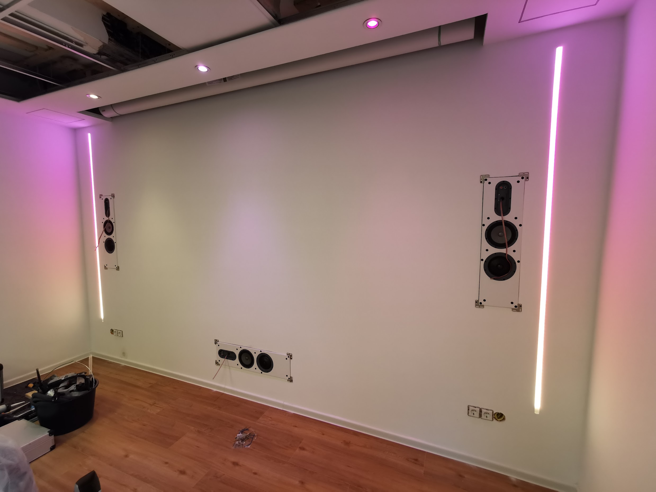

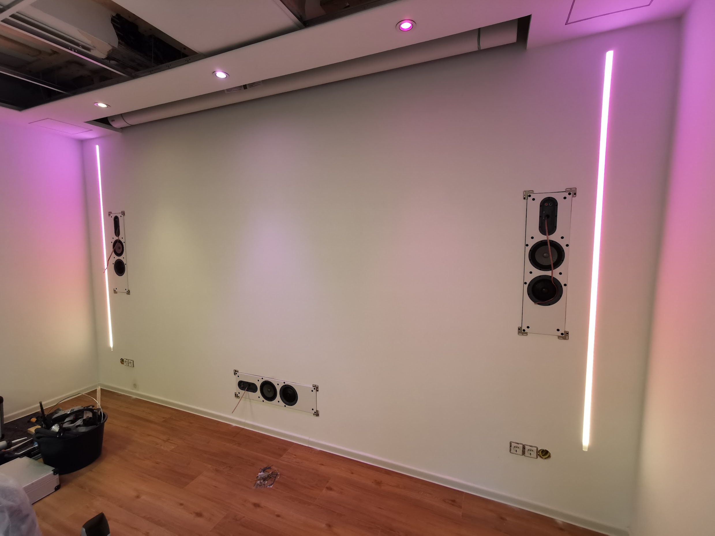

Die Wände sind schon voll:
So sieht die Front jetzt bisher aus. Oben kommen dann nächste Woche die LED-Streifen in die Deckenabhängung rein.
Reaktionen: CubeID

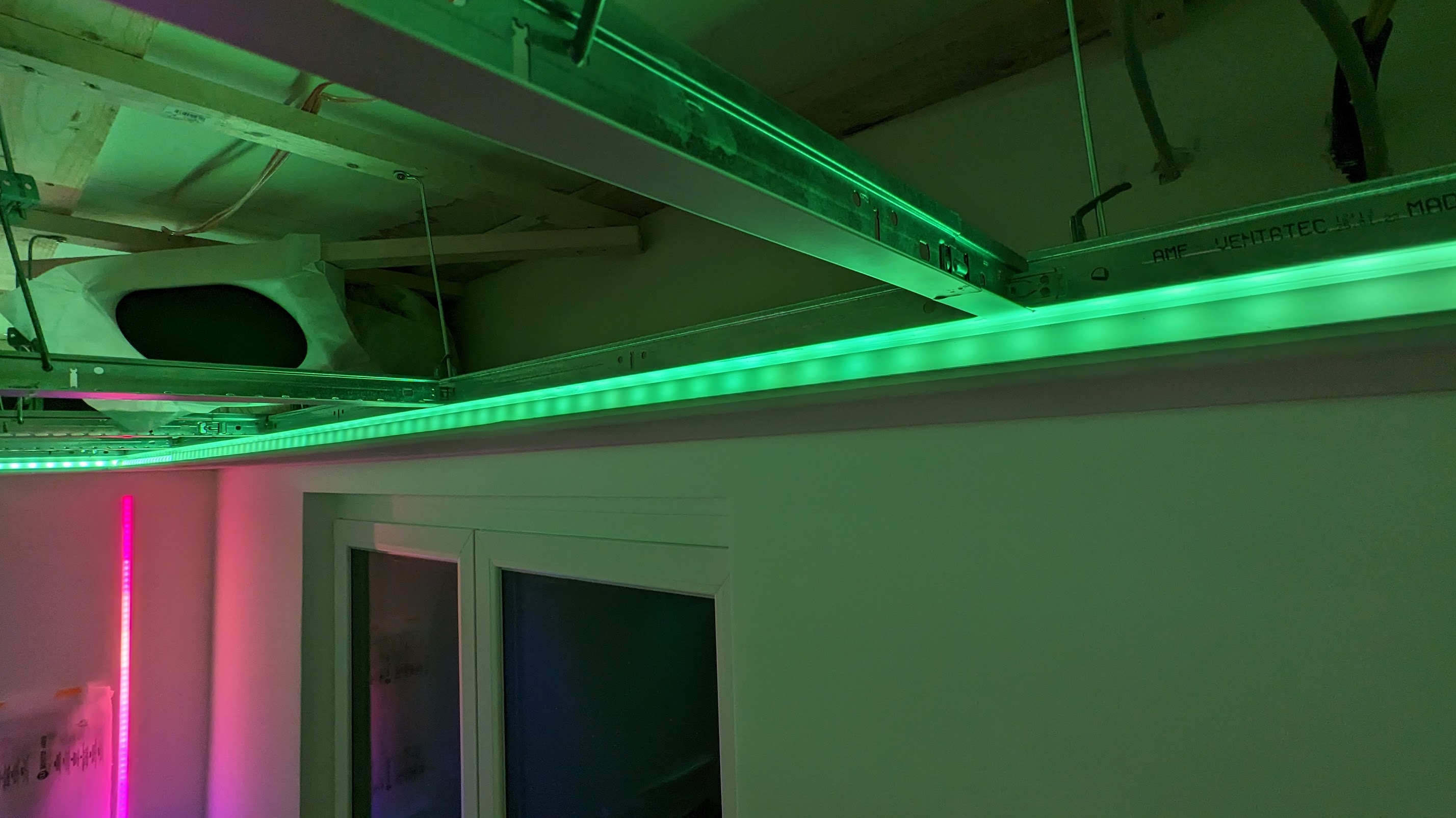

Wie klar war, ist der Abstand zu Decke zu gering, umd die LEDs zu verdecken. Ich werde also noch zusätzlich Milchglasfolie suchen müssen, damit man die einzelnen LEDs nicht erkennen kann.
Mit zwei Schichten Milchglasplastikabdeckug:
Ohne zusätzlichem Milchglas:
Reaktionen: EJC
Ist doch schon richtig schick geworden bis jetzt.

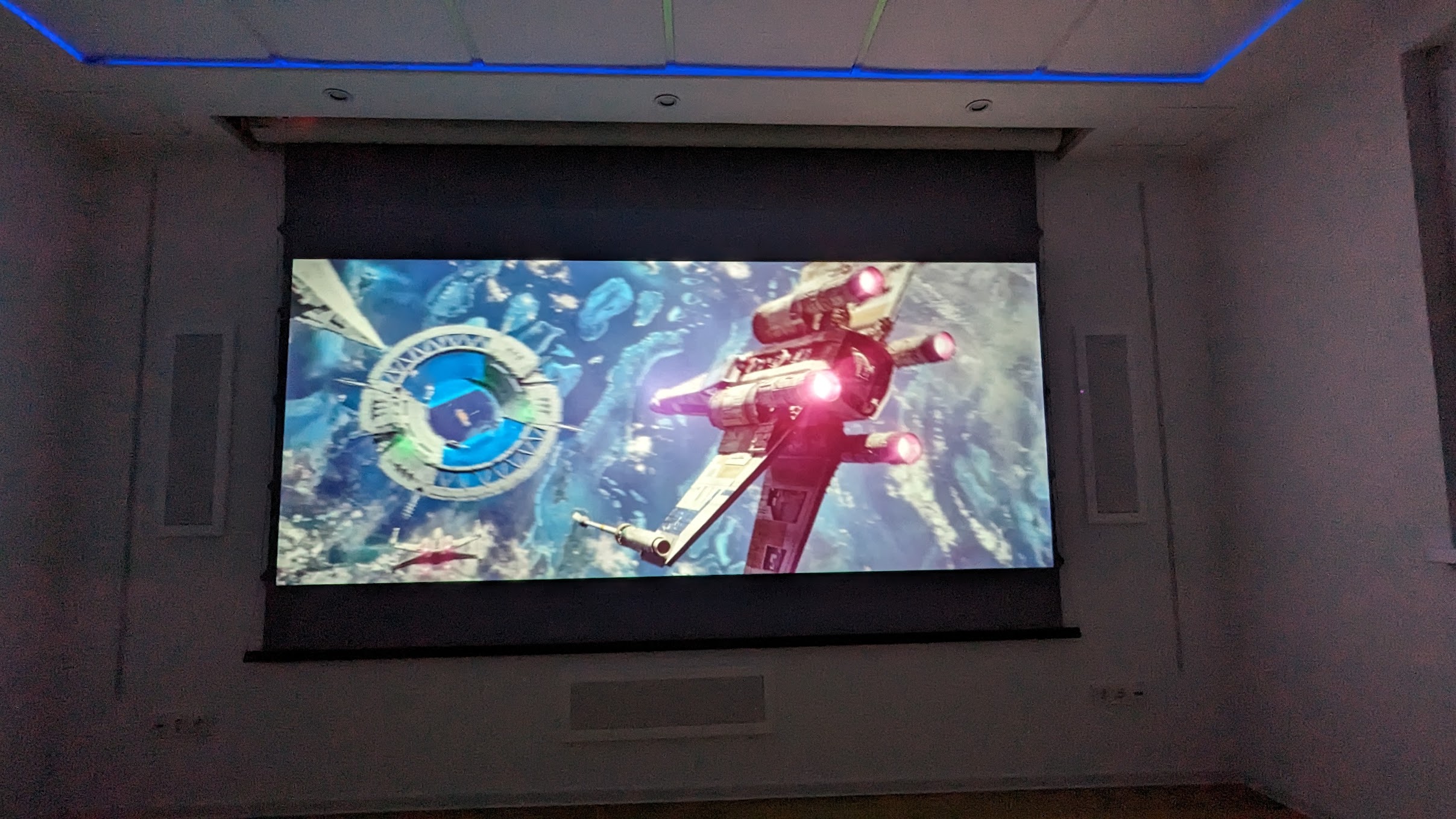

So, und hier nun das Endergebnis. Allerdings habe ich etwas "faken" müssen. Damit man die LED-Punkte nicht sieht, habe ich 2cm vorher nochmal eine LED-Blende hingestellt / bzw. eingeklemmt mit den Deckenpaneelen:
PS: Irgendjemand fragte mal, ob der Center-Lautsprecher nicht zutief sitzt. Ergebnis: Überhaupt nicht. Die hohe Raumhöhe täuscht auch etwas, außerdem ist der Hochtöner etwas nach oben ausgerichtet.
Reaktionen: CubeID und SaxnPaule
