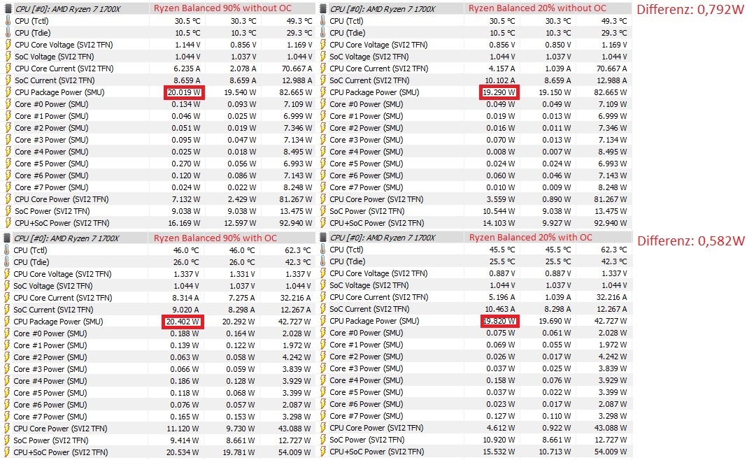

zum Tool
CPU Temperatur ist ja schon mal quatsch, ich habe 23° im Zimmer und die CPU soll nur 26° haben, der zweite Wert über deiner Markierung liegt bei mir bei ~7A (Windows Profil) und ~22A Ryzenprofil, niedrigster Idle Takt ~2,2 Windows & 3,7 Ryzen, Spannung geht mit dem AMD Profil immer wieder über 1V und bei Windows Profil 0,5-0,8V.

Das Ryzen Balanced Profil ist von den Werten her nichts anderes wie ein unbenanntes Windows Balanced Profil, mit 90 statt 5% eingestellten Minimaltakt. Mit dem Profil habe ich laut Verbrauchsmesser ~47 bzw. ~60W (mit Battle.net App) im Leerlauf/Idle. Dabei zeigt mir HWInfo eben 22A, 3,7Ghz auf allen Kernen und immer wieder 1,xx V Vcore an.
Mit dem Windows Balanced Profil bzw. Ryzen (Wert von 90 auf 5% gesenkt)sind es im Leerlauf/Idle, ~45 bzw. ~50W und laut HWinfo Anzeige ~7A, ~2,2Ghz wo ab und an mal ein Kern hoch taktet und 0,5-0,8V.
