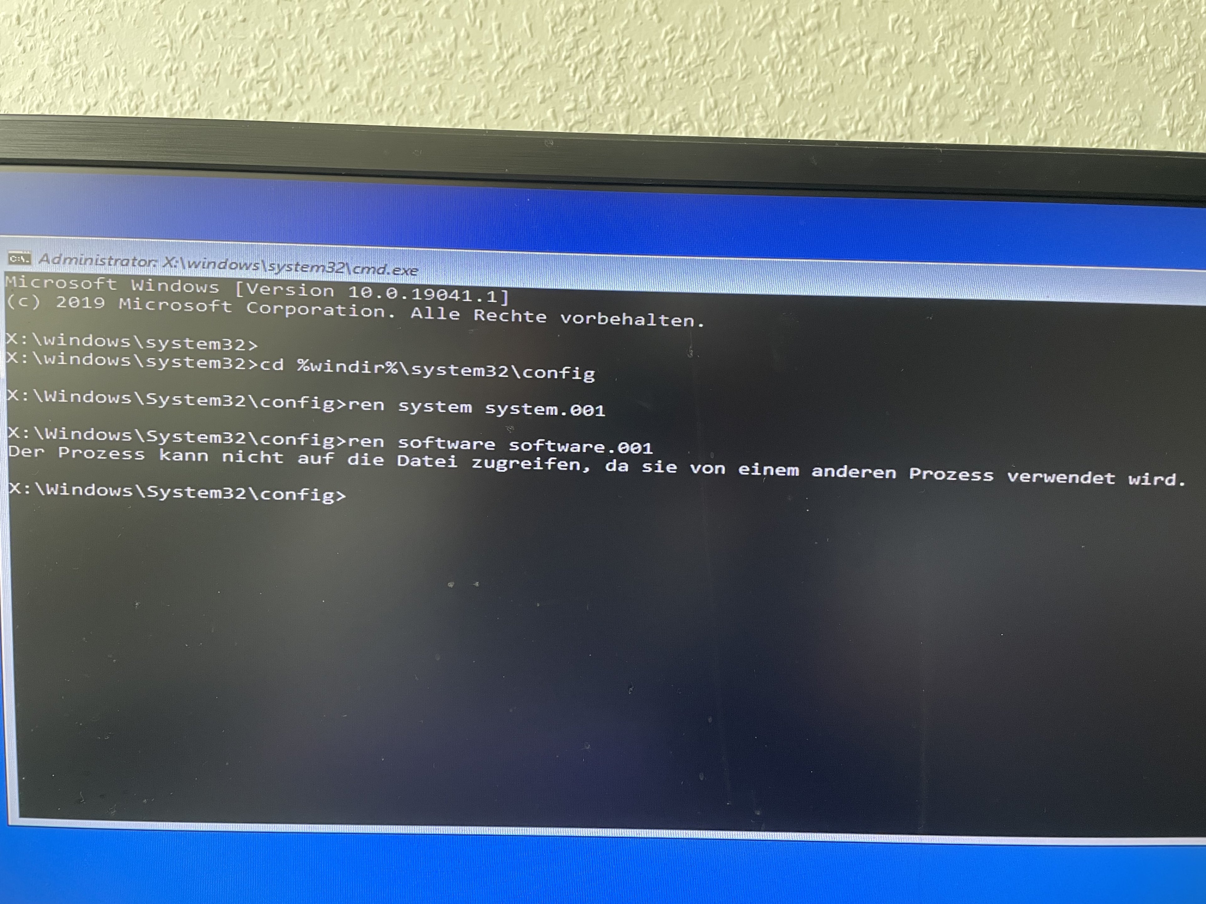

Guten Tag,
Ich habe folgendes Problem, seit heute Morgen(ich habe nichts anders gemacht als sonst, vielleicht gab es ein Windows Update oder etwas derartiges) kann ich meinen pc nicht mehr richtig Starten, sowohl normal wie auch im Abgesicherten Modus. Ich kann ihn nicht: Zurücksetzen, Updates deinstallieren, System wiederherstellen oder Software umbenennen(siehe Bild).
Die einzige Option die ich noch sehe wäre das ich über einen usb neu Boote, wobei ich meines Wissens allerdings all meine Daten Bilder etc. verliere. Kann ich das irgendwie verhindern bzw. anders meinen pc reparieren?
Ich habe nach dem erscheinen der Fehlermeldung alle Kabel Stecker überprüft. Ich boote auch von der richtigen SSD (es ist nur eine verbaut)

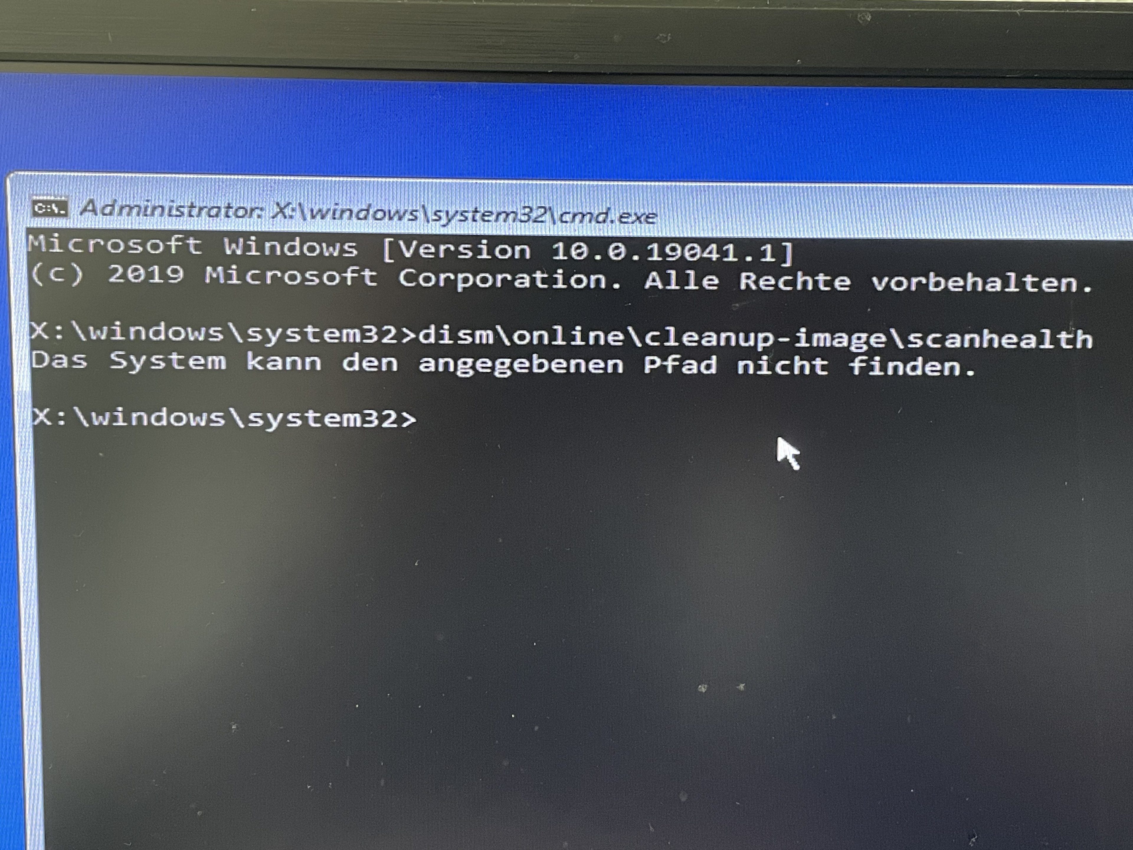

Der Pfad wird nicht gefunden. Also neu Installation per Stick?

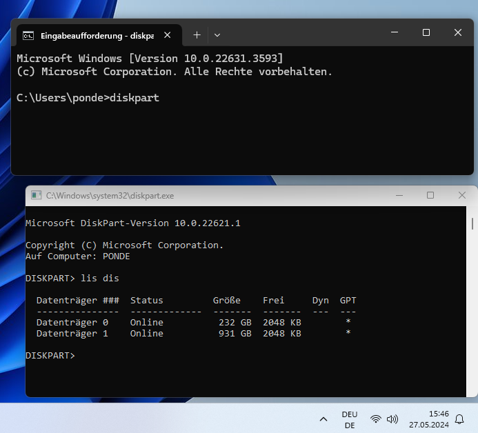

Gib in CMD.exe mal Diskpart ein, dann im öffnenden Fenster list disk
Zu sehen, ob die SSD noch OK ist.

Bruzla schrieb:
Er muss sowieso seine Daten sichern
Das ist ja OK.

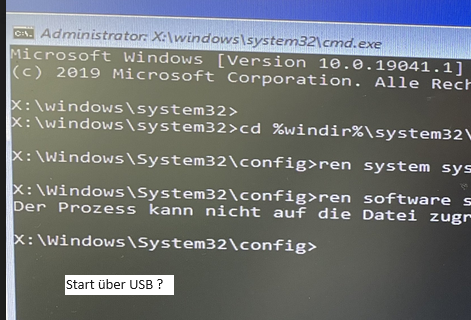

Wie sein Screenshot aussieht, startet er über USB-Stick?
Ich wollte nur Wissen, ob seine SSD noch angezeigt wird.
Auf diese SSD würde ich gar nichts installieren, sondern sie beiseite legen, bis ich sicher wäre, dass alle Daten gesichert sind.
Die Neuinstallation dann auf einer anderen SSD.
