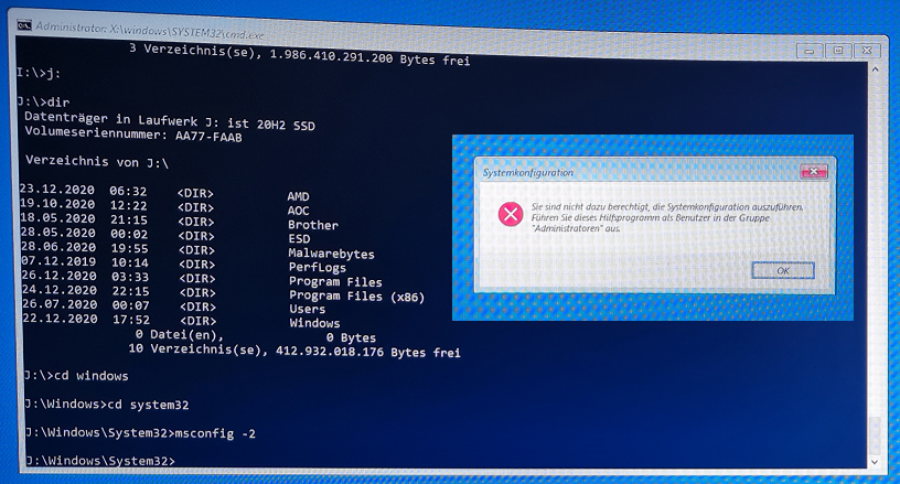

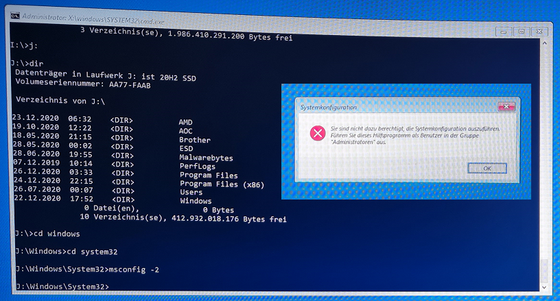

Eine kurze Anmerkung ohne euch zu stören:
Ich habe gerade mit Installationsstick erfolgreich in die Eingabeaufforderung wechseln können ...
Dort müßte man dann ins Systemverzeichnis nach Windows/Systém32 wechseln und dann "msconfig" eingeben ... Allerdings startet MSCONFIG nicht, weil es angeblich Admin Rechte benötigt. Die Eingabeaufforderung hat aber Adminrechte ...
Habs auch probiert vor etwa einer guten Stunde, ging so nicht.
Reaktionen: Schildkröte09
Ich fürchte, dazu braucht es System-Rechte und nicht nur "einfache" Admin-Rechte.
Das habe ich mir auch gedacht, dass die Rechteverwaltung von Windows wieder zugeschlagen haben muss.
