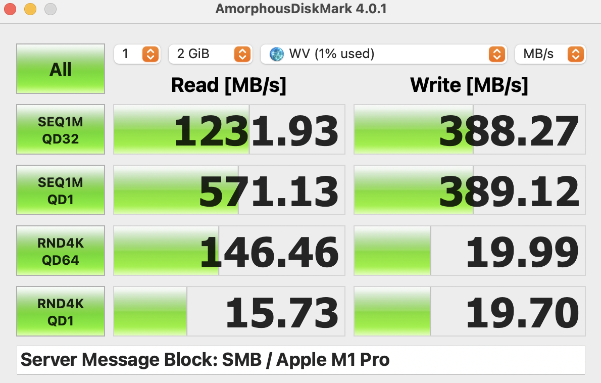

Ich weiß nicht wie sich die 5GB im Blackmagic Test zusammensetzen, du kannst ja auch mal mit Crystaldiskmark testen.
Das wäre beim Mac dann AmorphousDiskMark.

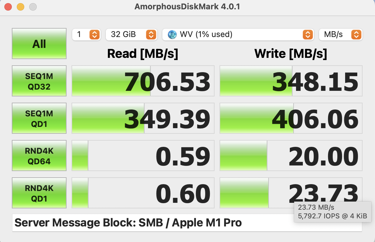

mit 32GiB Block bekomme ich folgende werte.
Mit 2GB diese hier
Bin mir ehrlich gesagt nicht 100% sicher was ich damit anfangen kann

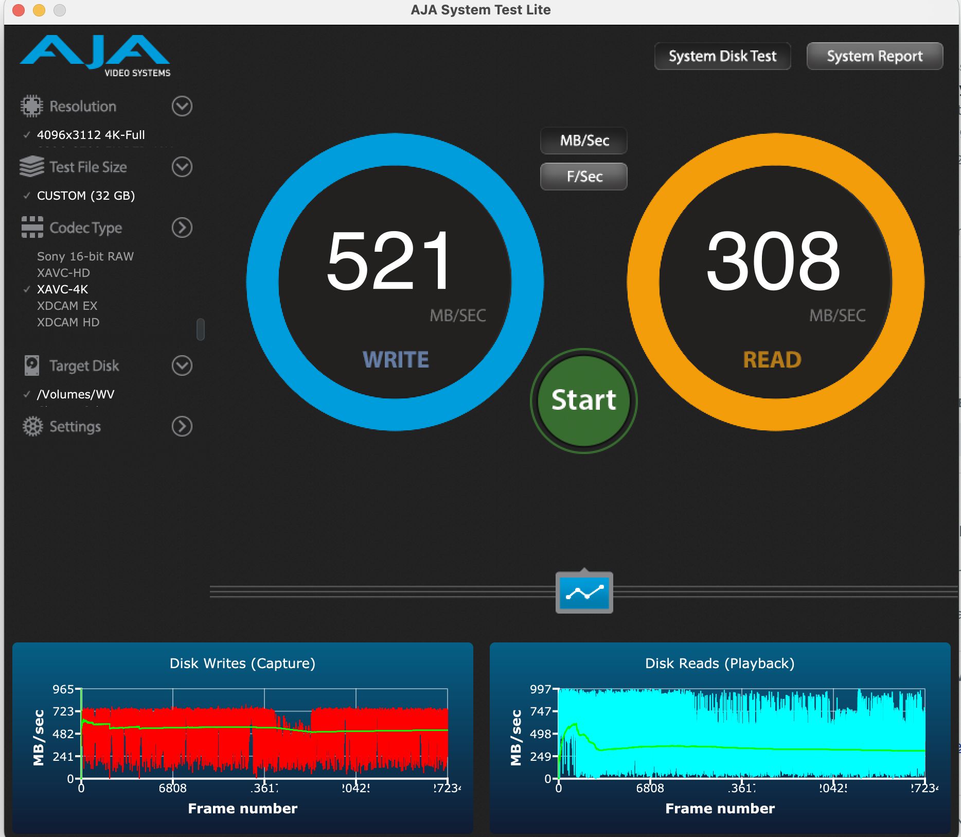

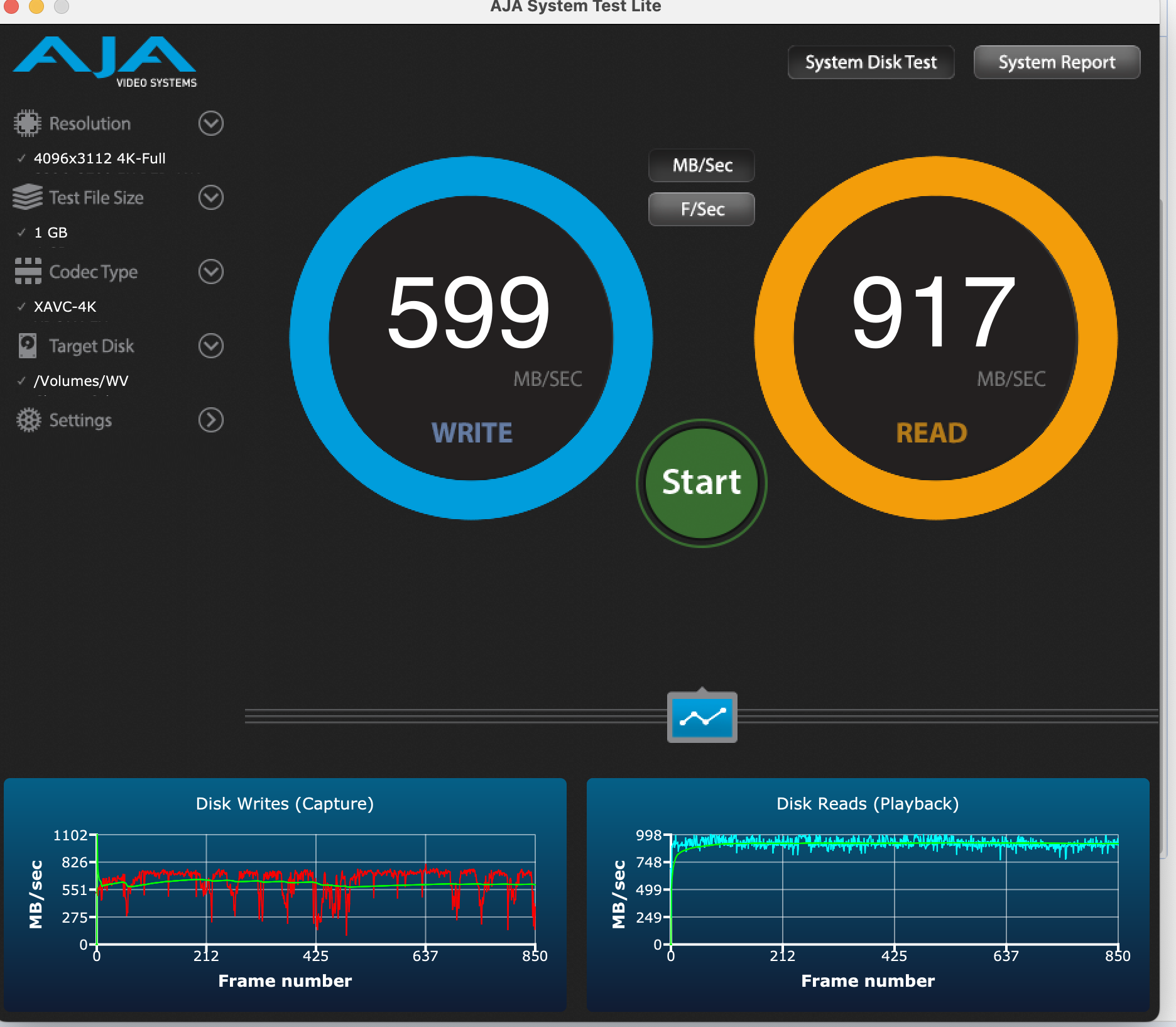

Hier zusätzlich nochmal von AJA. Wird bei größeren Blöcken irgendwie langsamer, laut dem Diagramm unten ähnlich wie beim Blackmagic Test: Kurz schnell und dann wirds langsam
1GB
32GB
