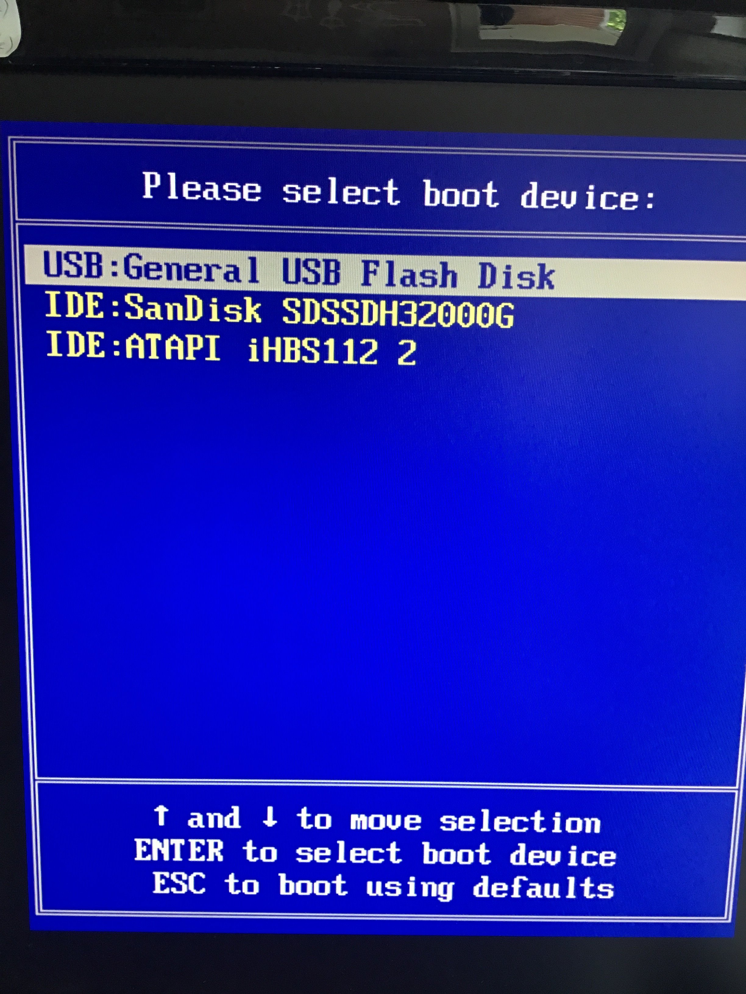

Was mich wunder ist auch folgender Punkt (kann man auch bei Screenshots) sehen:
Wähle ich AHCI, dann steht bei Bootdevices als Präfix immer IDE.
Wähle ich aber IDE aus, dann ist der Präfix SATA.
Warum steht IDE als Präfix vor jedem SATA Device, wenn ich auf AHCI umschalte?

bin daheim und es hilft bisher nix. Folgendes habe ich gemacht:
AHCI aktiviert. In der Boot Reihenfolge den Stick zuerst und danach die SSD. 2.2 Infinity auf disable. Das Ergebnis, ich habe schwarzen Screen und es blinkt nur der Cursor
787886
oben links.
Wenn ich beim booten F11 drücke, dann erscheinen Einträge. Ich wähle USB und es kommt wieder der blinkende Cursor
