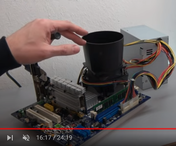

Das Mainboard auf den Mainboardkarton legen das Netzteil am besten hochkant, ansonsten gibt es da nicht wahnsinnig viel zu beachten, außer dass du beim Booten die Pins auf denen aktuell der Header für den Powerbutton ist mit einem Schraubenzieher überbrücken musst.
Ist zwar uralte Hardware die hier verwendet wird aber so sollte es aussehen:
