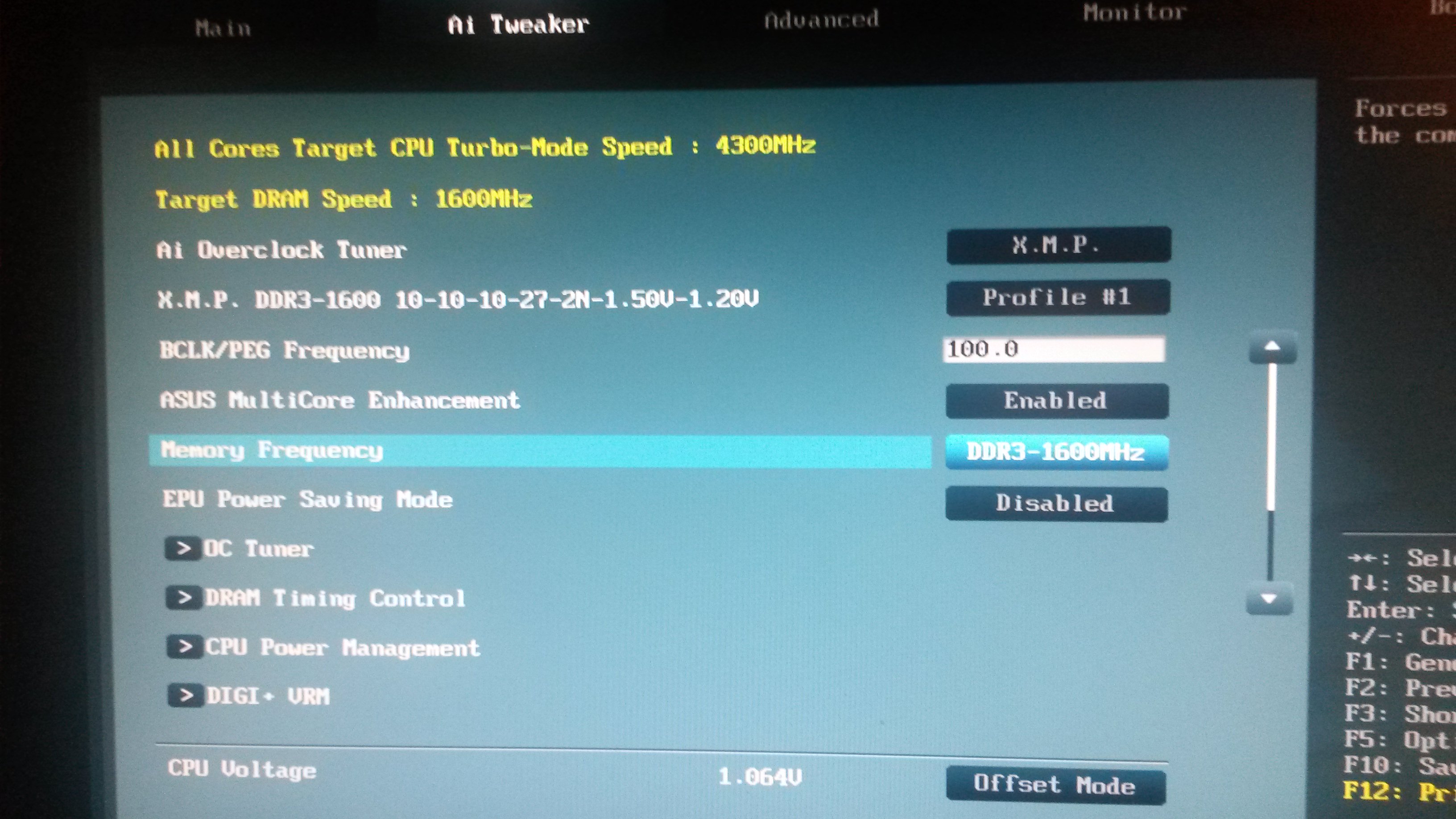

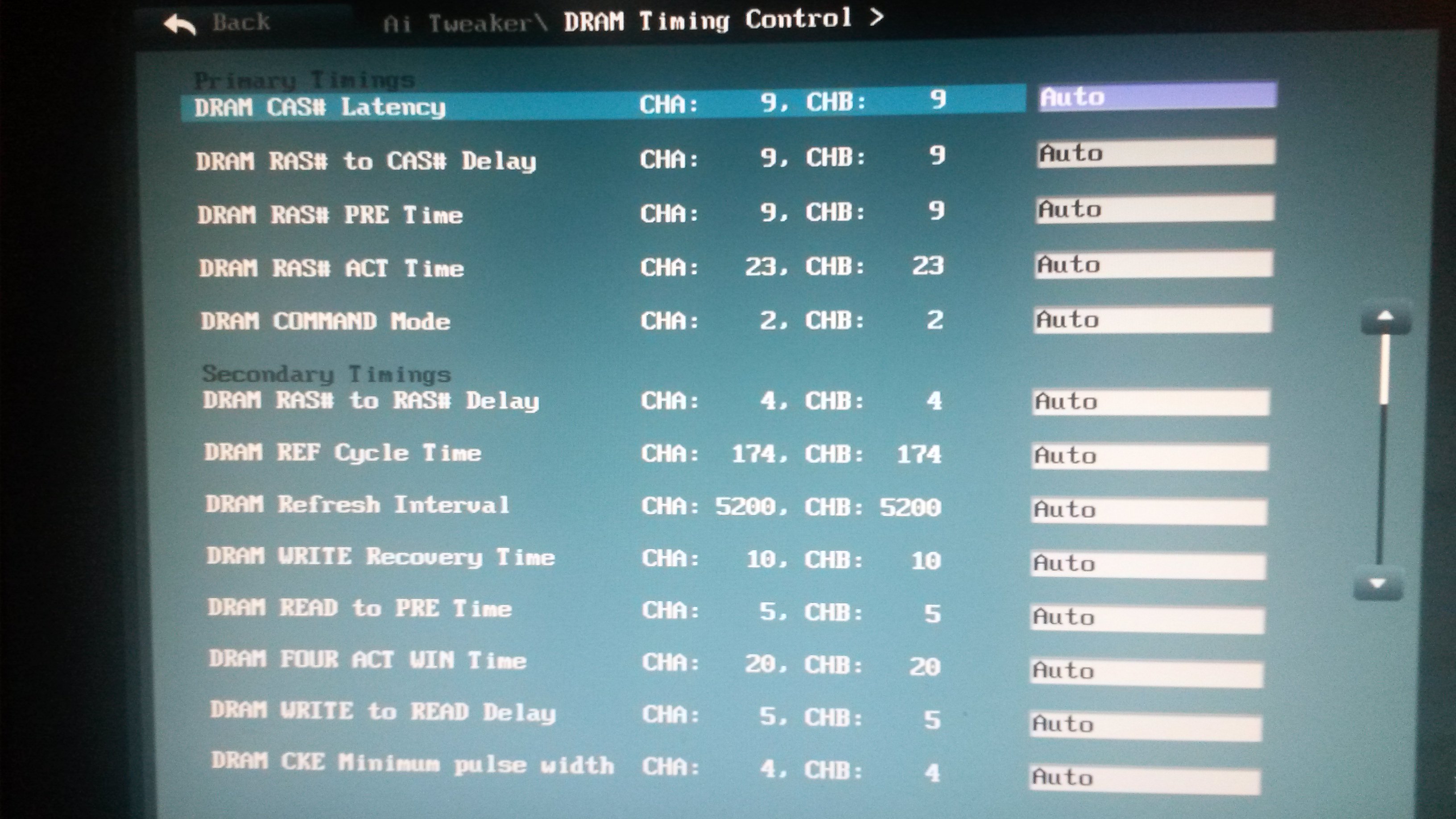

Ich würde dem Ram einfach mal per se mehr Feuer geben. Anstatt 1,5V eben 1,6V. Früher, als ich noch jung war, sind auf dem Board die Spannungswandler so miserabel gewesen, dass das Throtteling dermaßen groß war, dass die Rams ausgestiegen sind, weil sie nicht genügend Spannung bekamen. Zum testen würde ich sogar einen Wert über 1,6V benutzen, in der kurzen Zeit schmoren die schon nicht weg.
Zudem hast du zwar jedes Einzelmodul ausgelesen, und raus kam 1600 Mhz mit 10T-9T-7T-6T, dennoch würde ich die da von CPU-Z ausgelesenen Werte von 10-10-10-27-39 benutzen, evtl. sogar schlechtere Werte. Ergo: Auf 1600Mhz stellen, und dann 11-11-11-30-40.

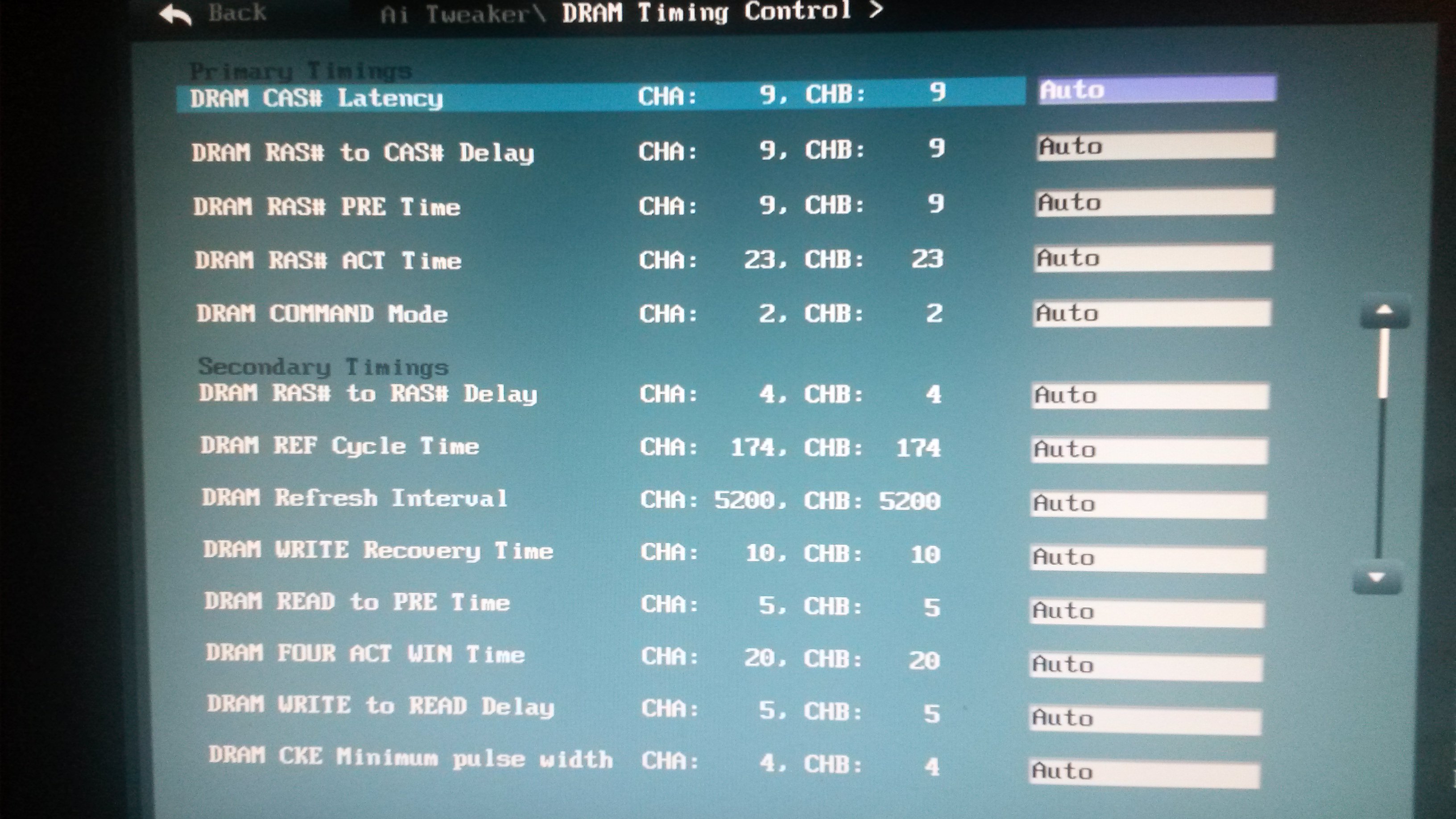

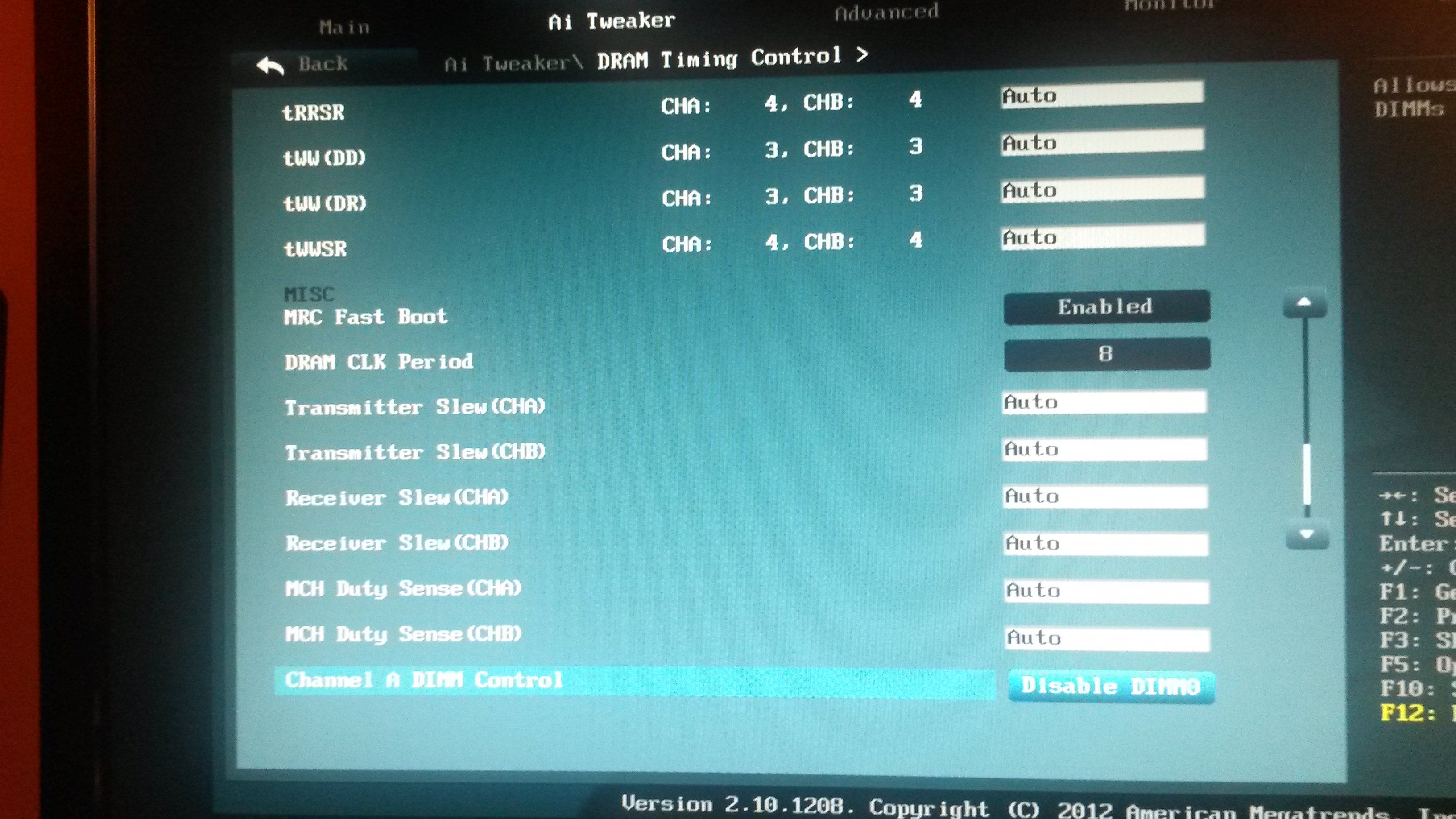

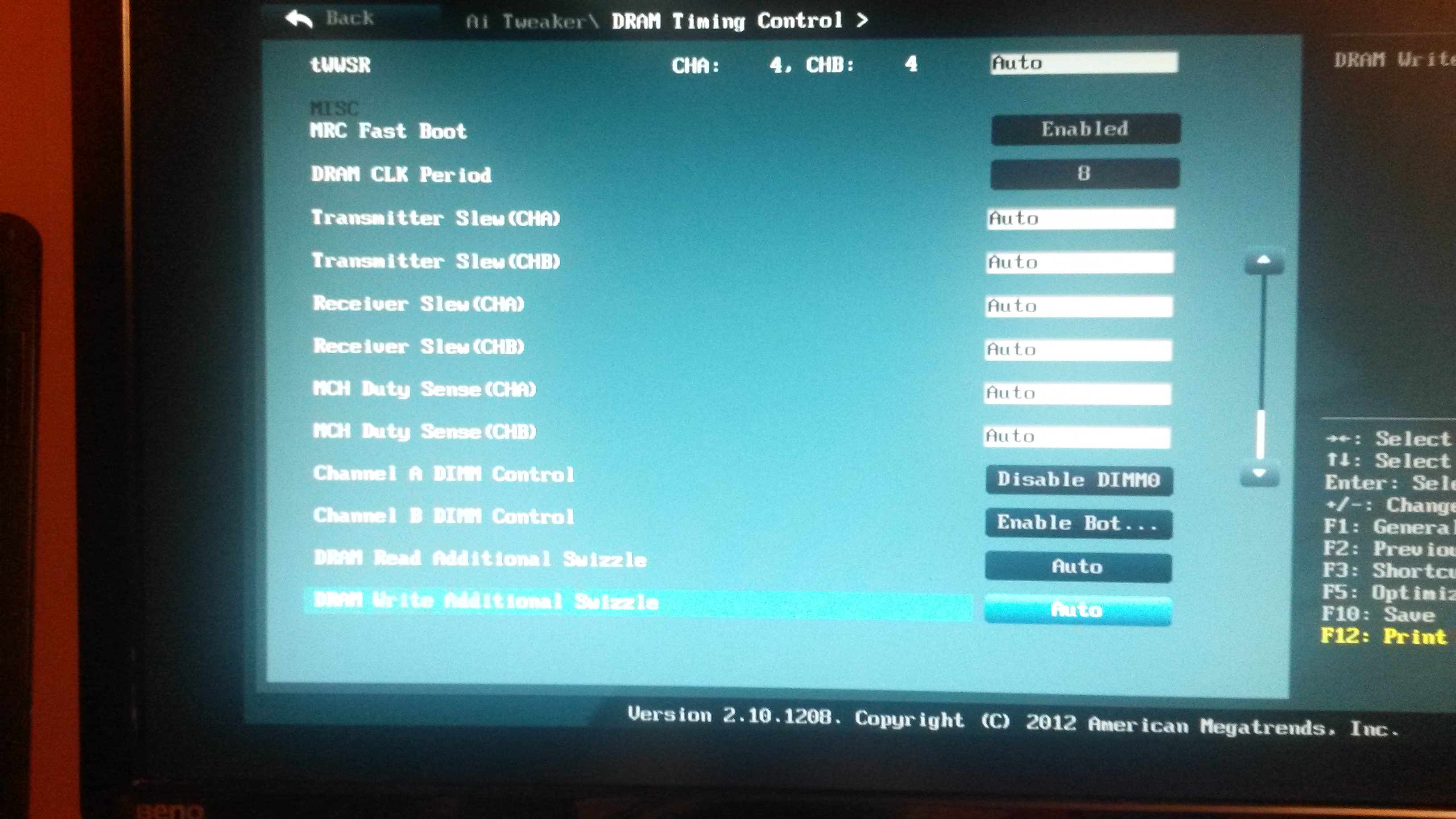

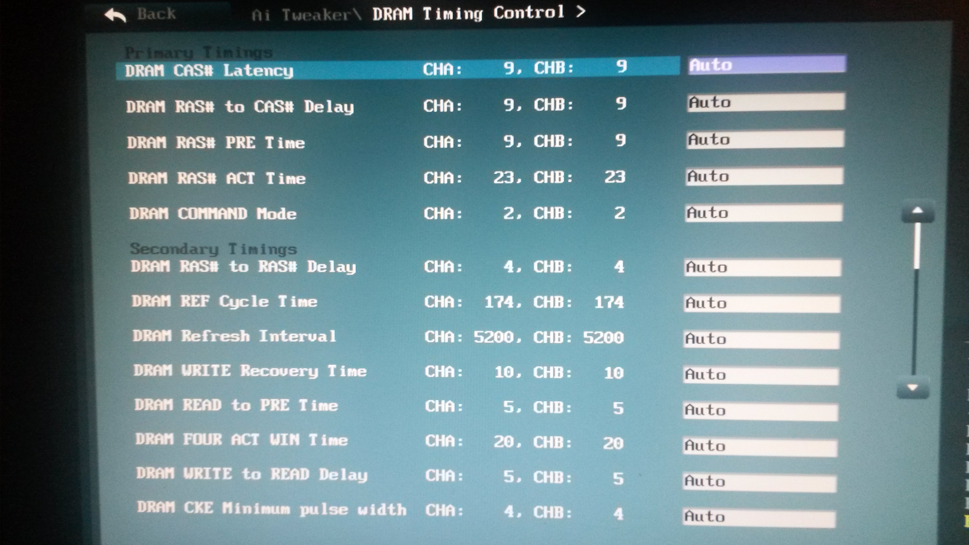

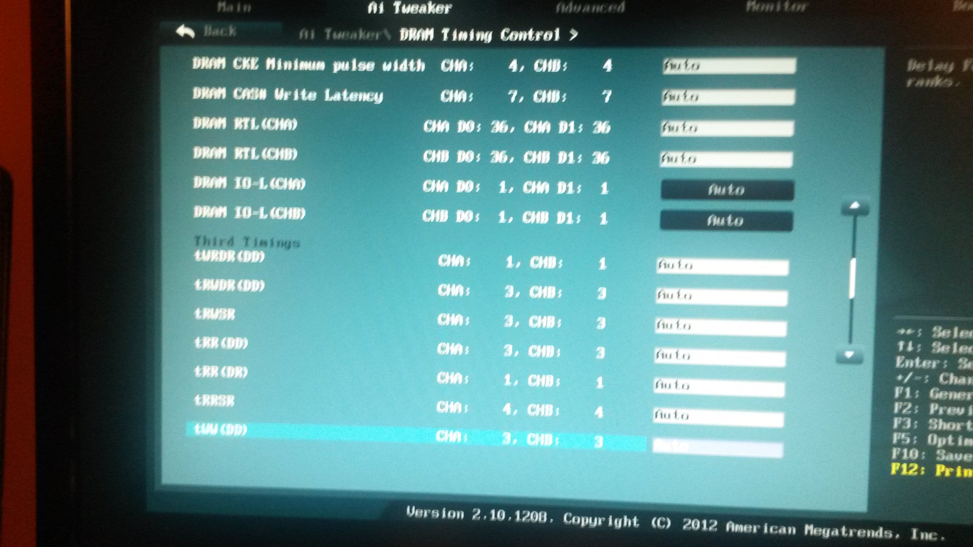

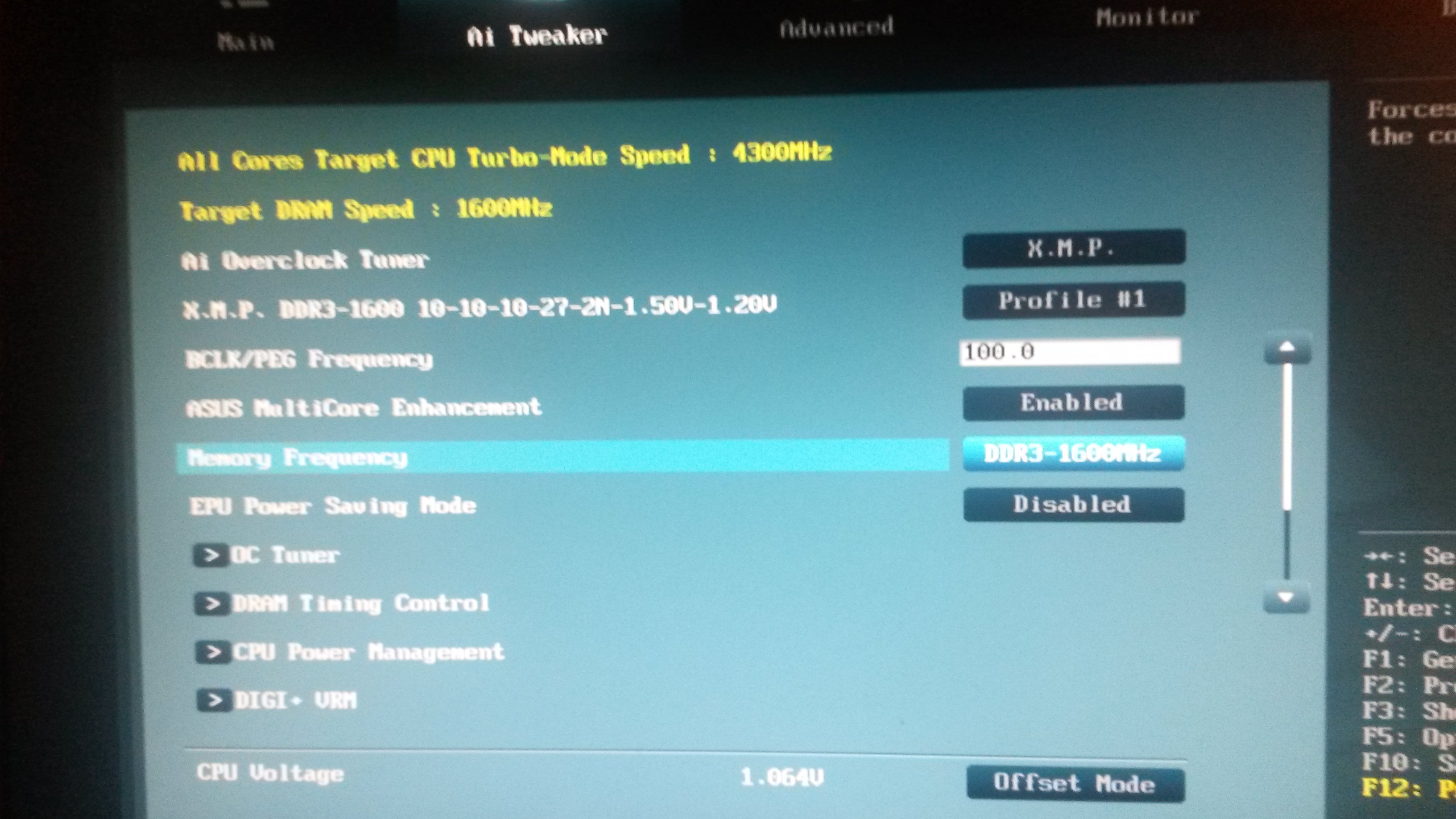

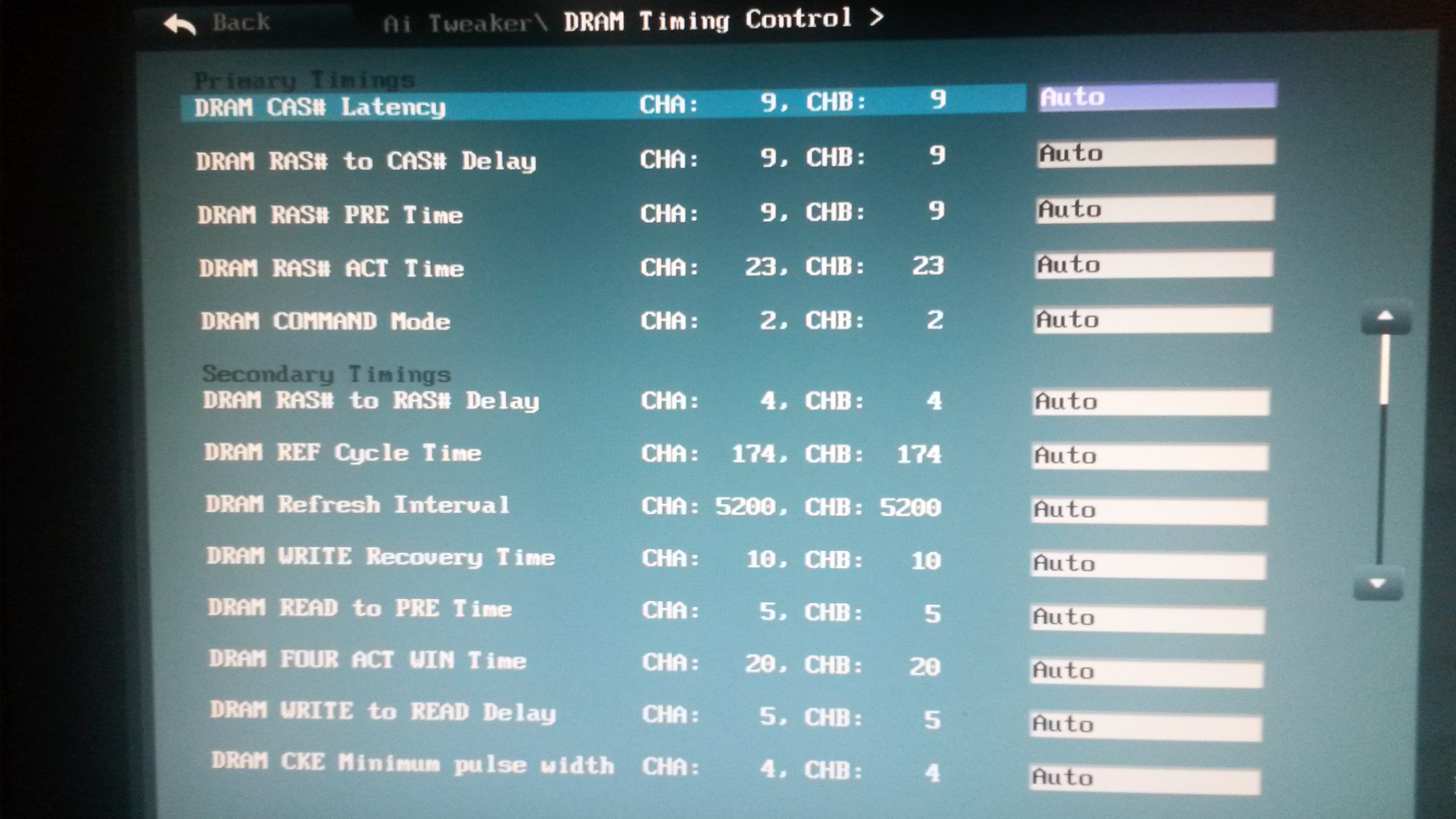

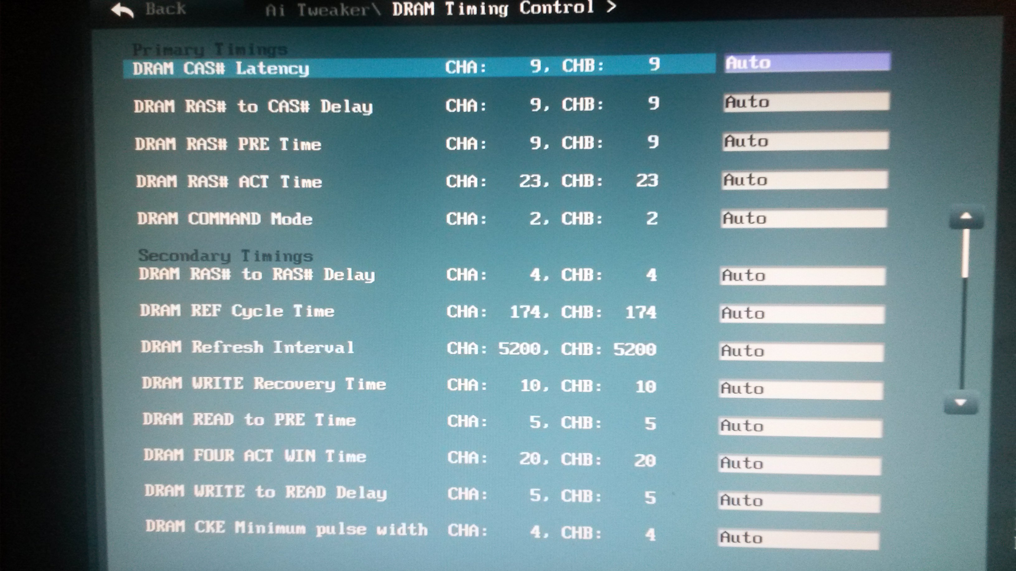

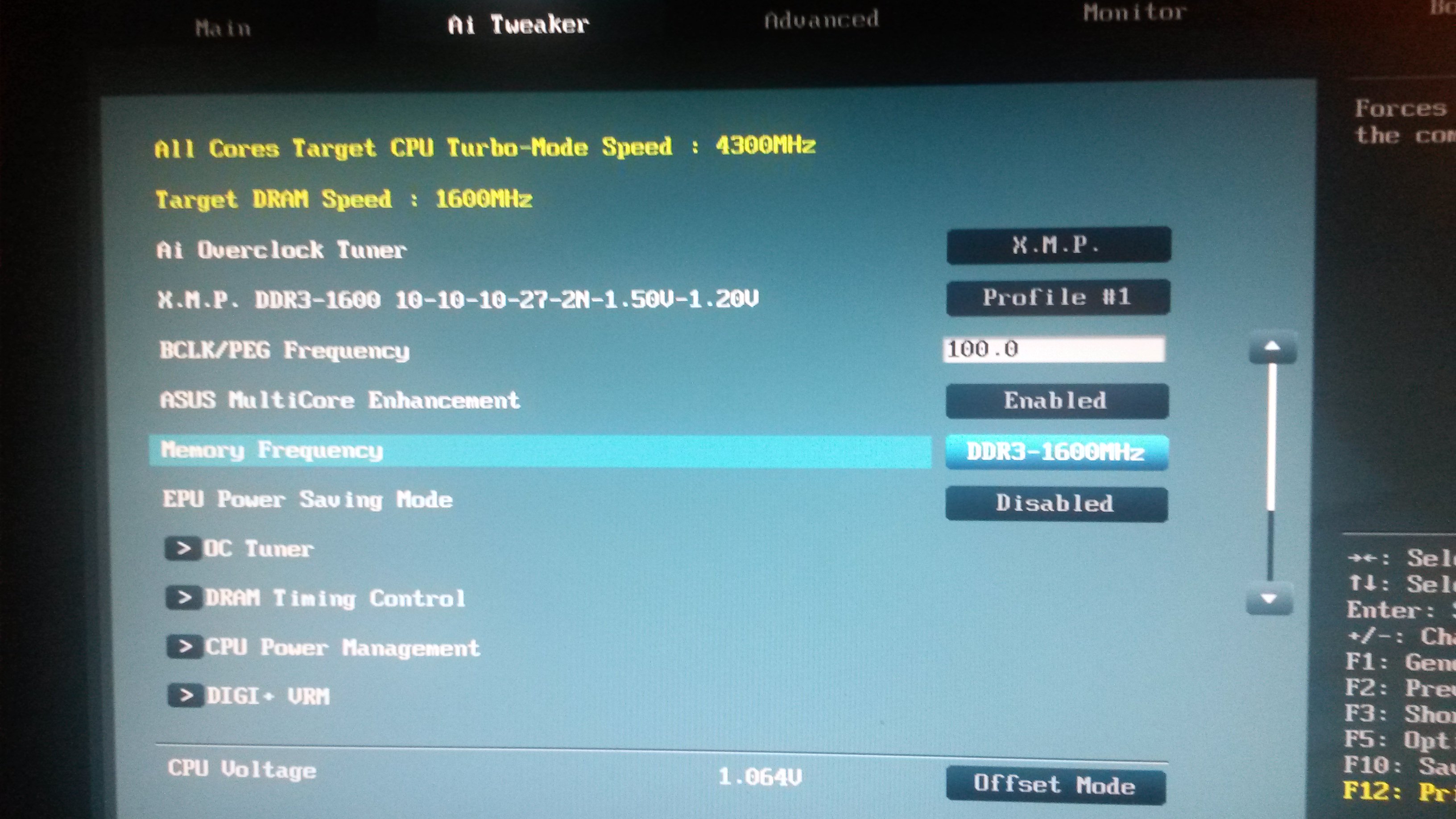

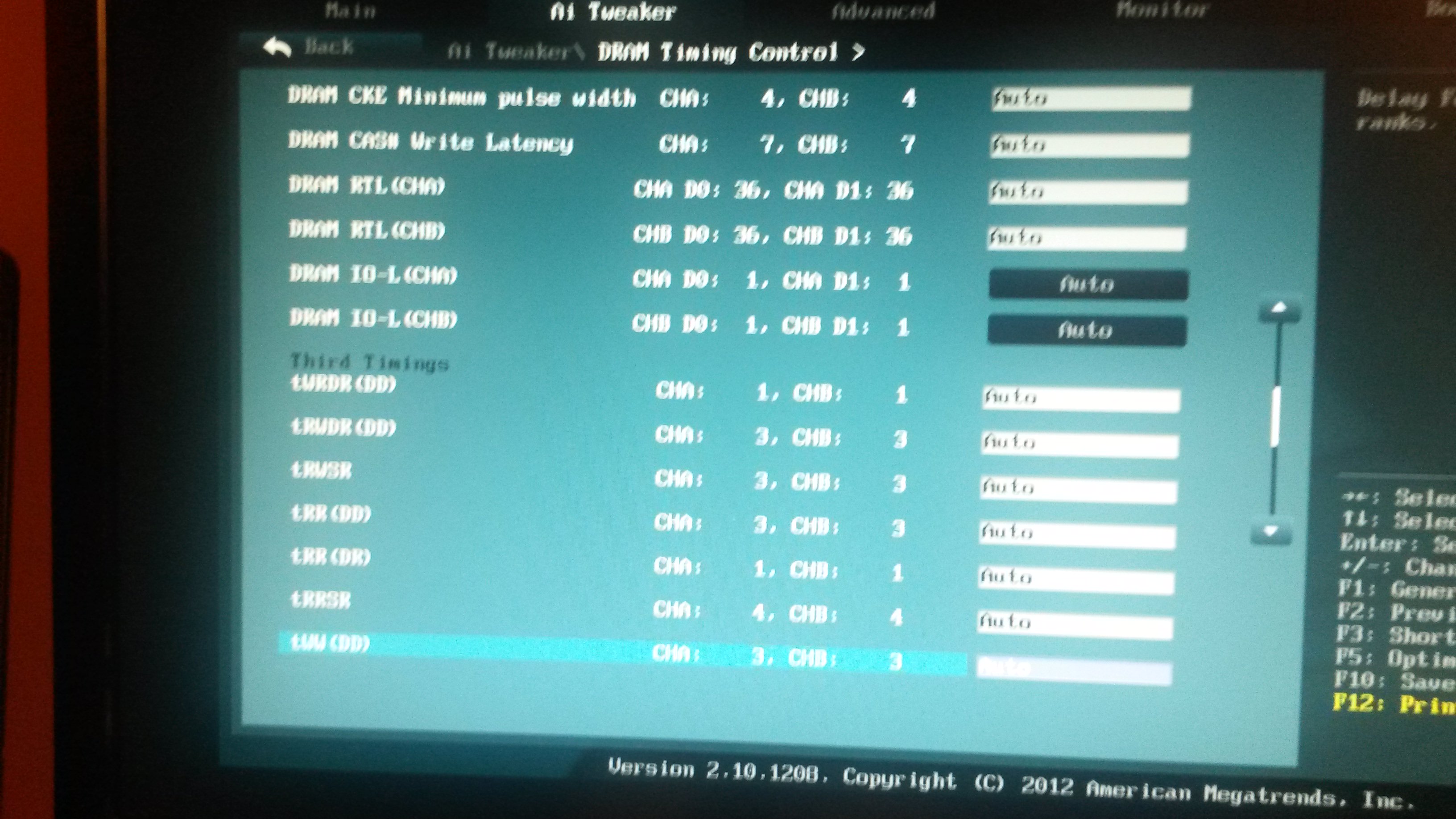

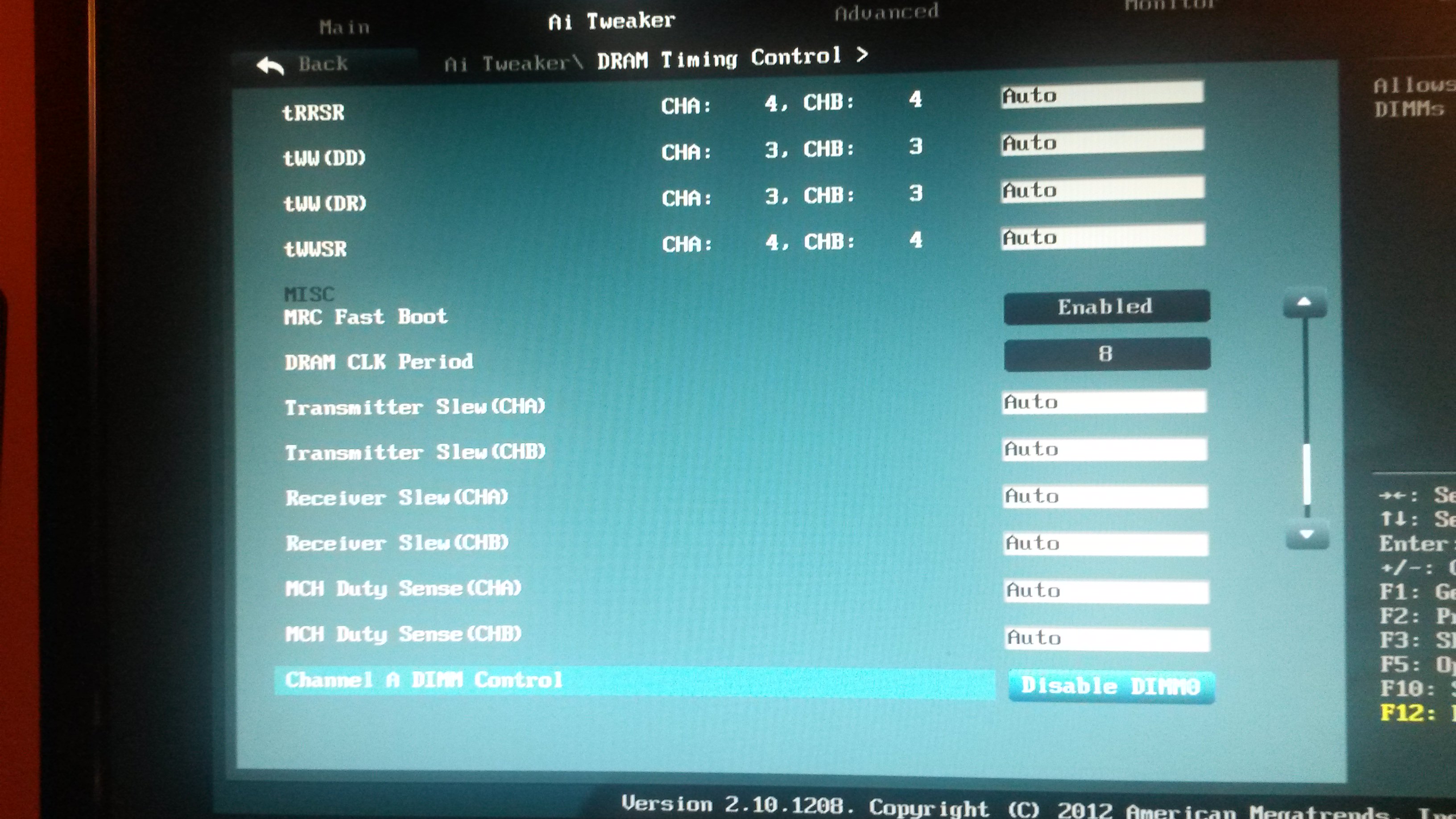

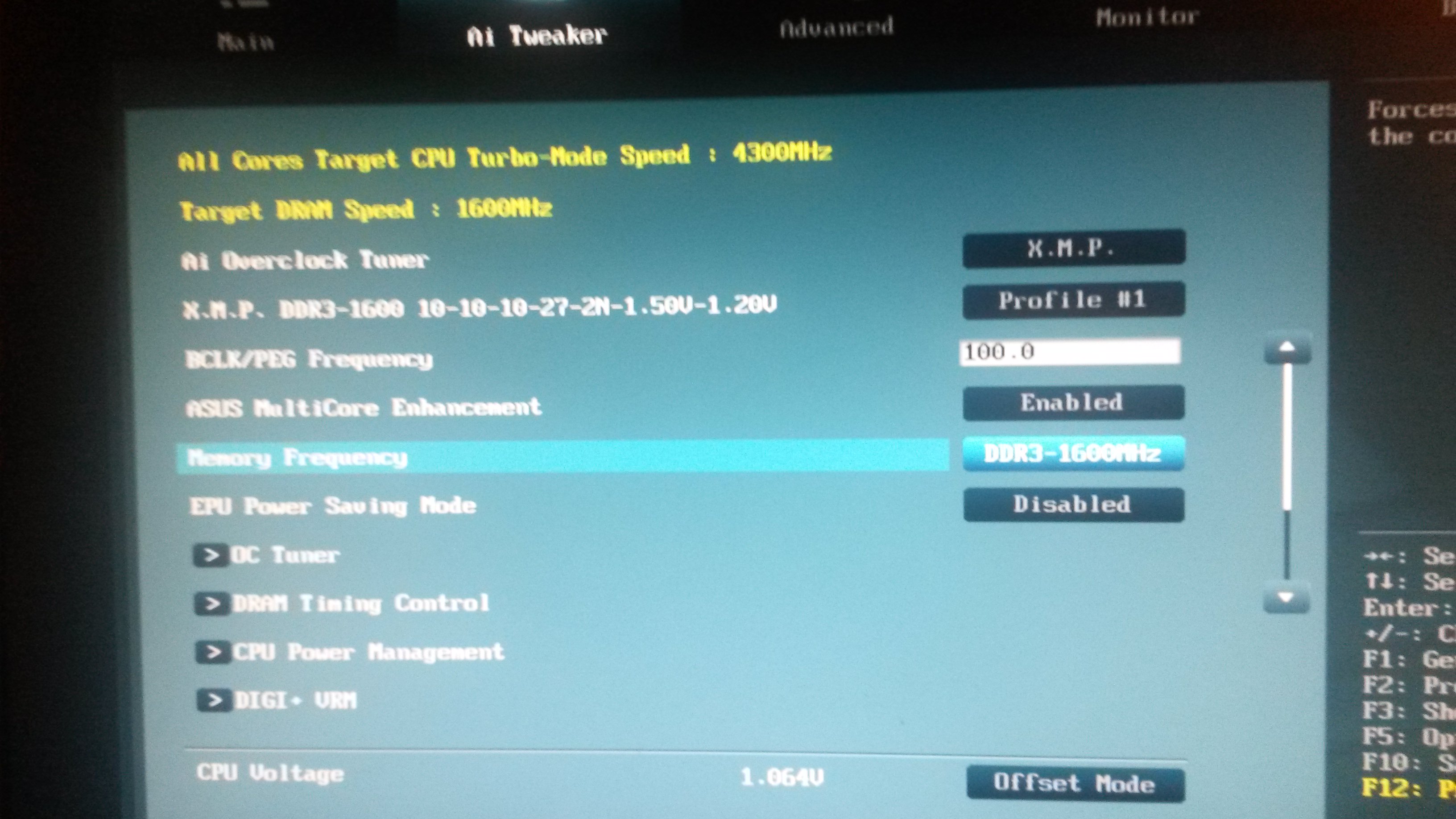

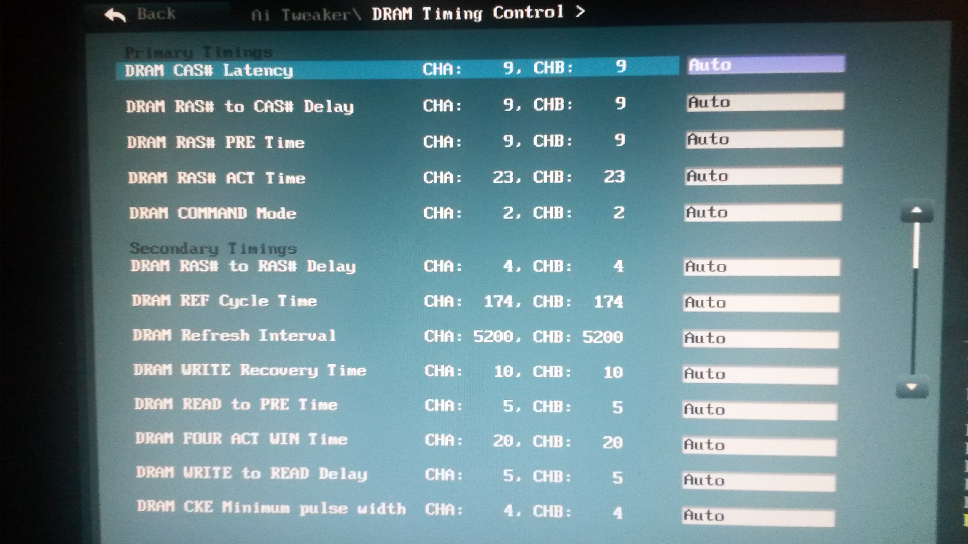

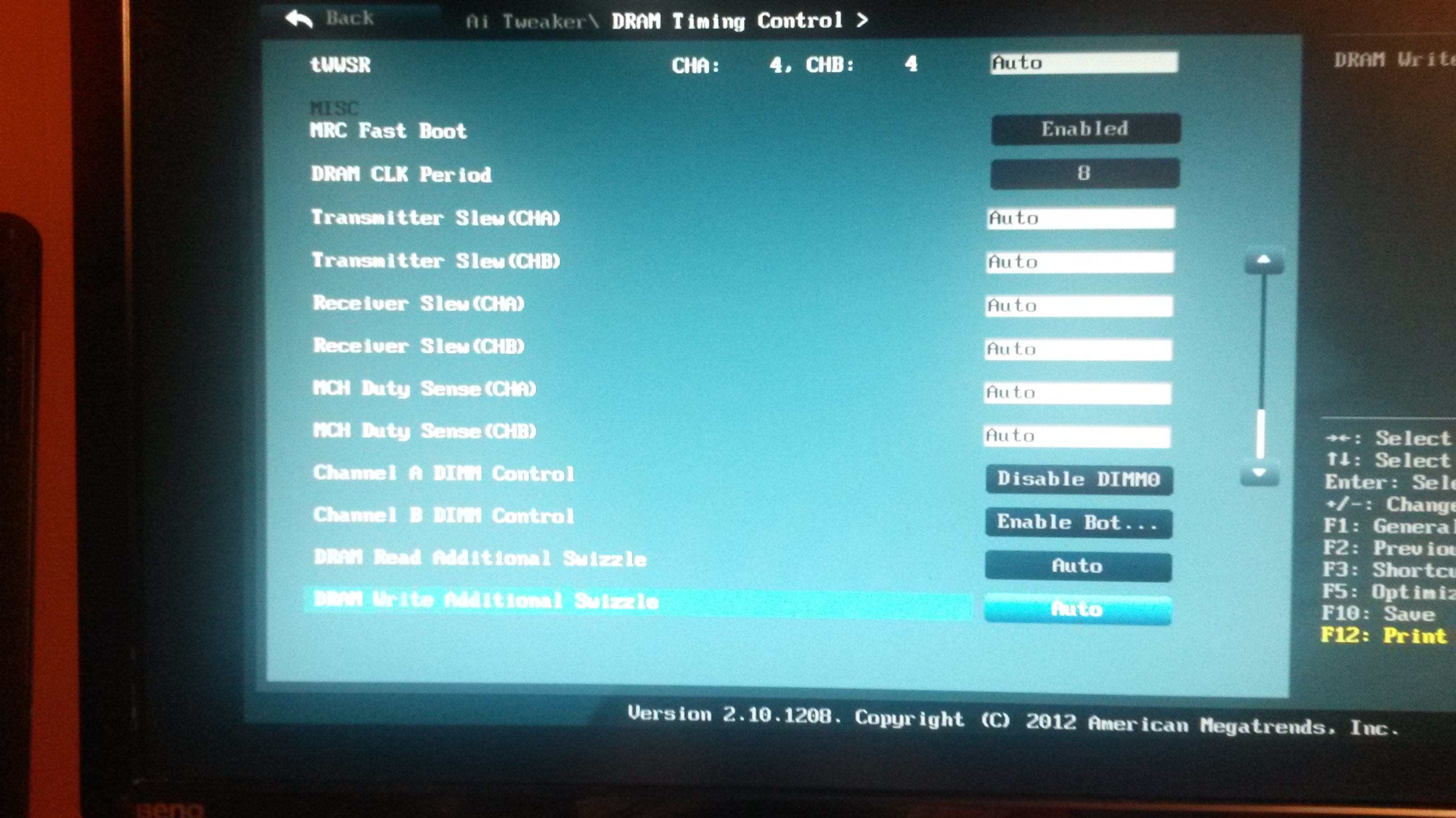

@Onkelhitman 2015-05-15-21-11-37_photo.jpg 2015-05-15-21-11-40_photo.jpg 2015-05-15-21-11-49_photo.jpg 2015-05-15-21-11-51_photo.jpg 2015-05-15-21-11-54_photo.jpg 2015-05-15-21-12-06_photo.jpg 2015-05-15-21-12-13_photo.jpg 2015-05-15-21-12-19_photo.jpg Hilf mir bitte ich verstehe es nicht :rolleyes: :(
Bevor wir daran rumspielen erst einmal eine Frage an die, die das Board haben oder eine Ahnung was das hier bedeuten soll: Letztes Bild:
Channel A Dimm Control - Disable Dimm 0
Damit wird aber nicht der gesamte Kanal abgeschaltet, sodass eben nur max. 16GB erkannt werden, oder?
@Onkelhitman Ich hab nur was getestet ^^ aber selbst wenns auf auf ENABLED ist geht es nicht Bzw. Es werden trozdem "nur" 16 GB ram erkannt. Es ist im Grunde übrigends egal ob das auf Enabled oder Disabled steht. Es macht leider keinen Unterschied aber eine Gibts trozdem:
Am BIOS sind Ja 2 2x2 RAM Bänke sozusagen. 2 Schwarz - 2 Blau. Wenn ich eins deaktiviere weiß ich das 2x(Schwarz/Blau) deaktiviert werden. Also das nur 2 riegel der gleichen farbe laufen .. Wie gesagt ich habs nur zum testen deaktiviert es ist wieder aktiviert^^ : Immernoch 16 GB RAM
