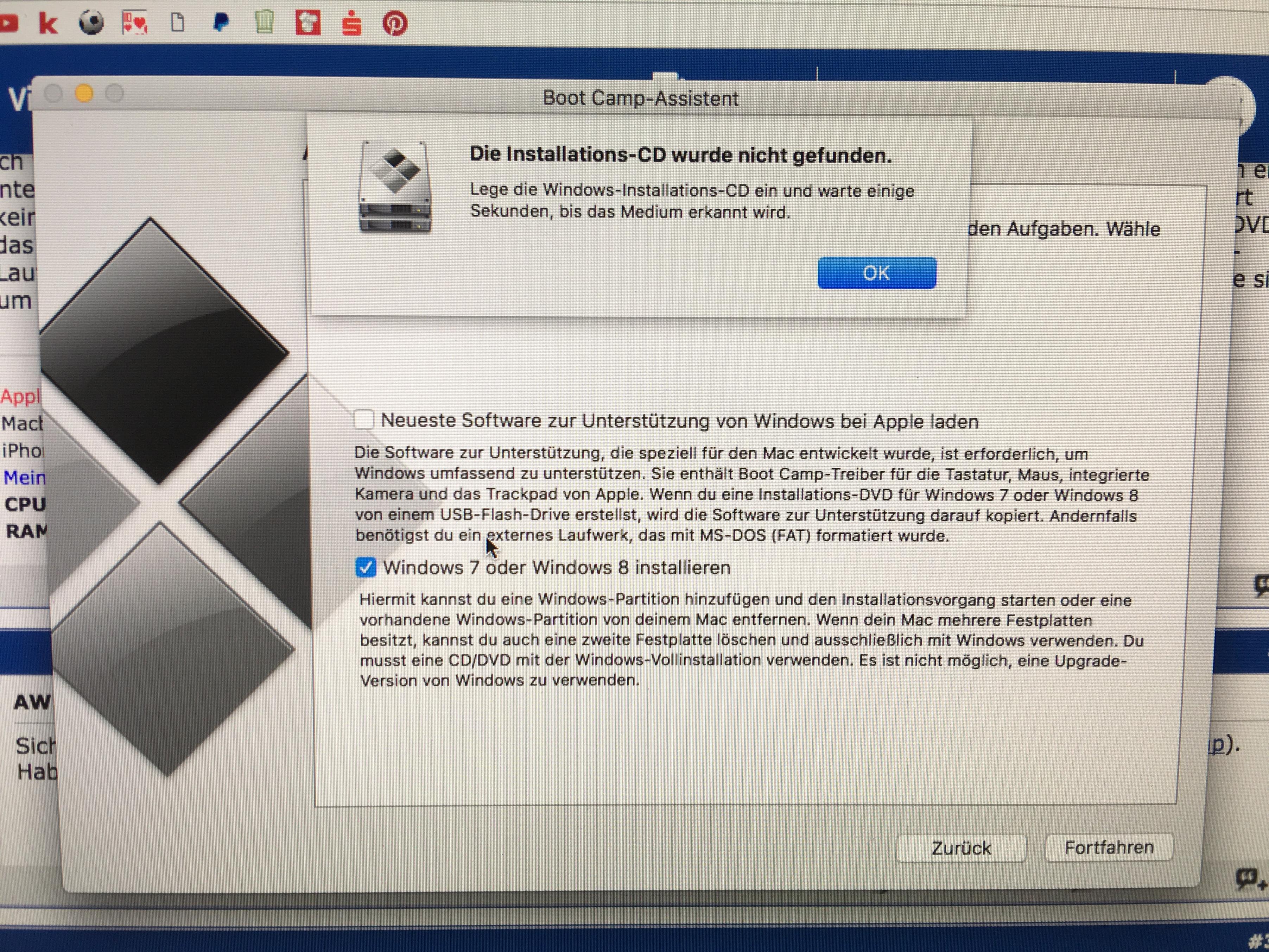

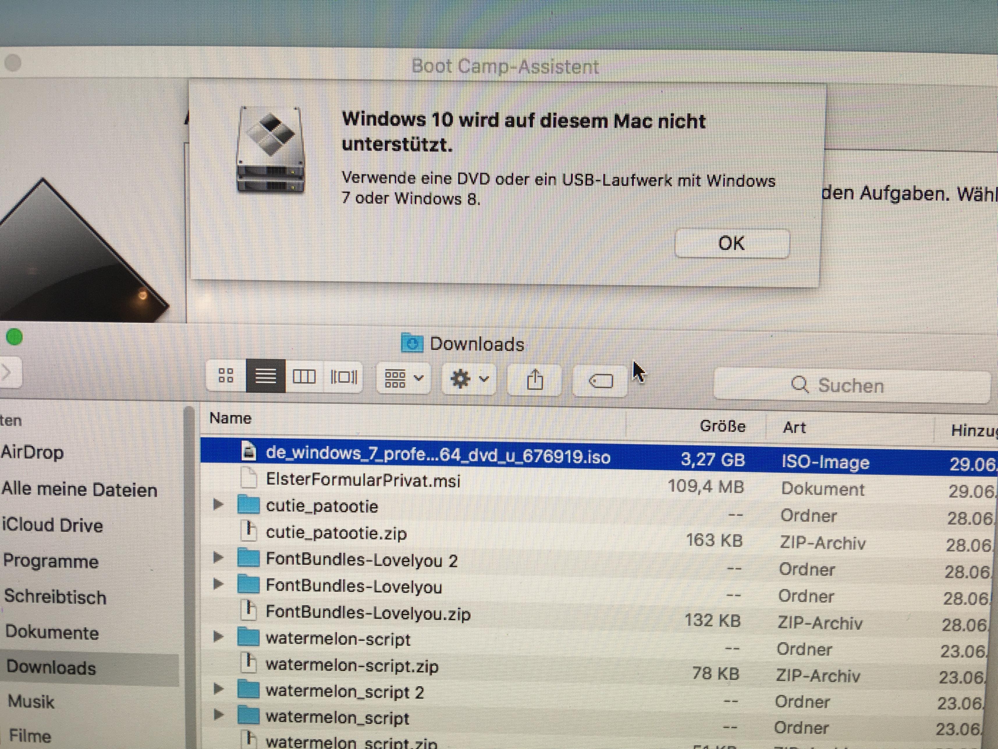

ich wollte Heute mal Windows 7 per Bootcamp auf den iMac von meinen Eltern installieren. Da der iMac noch ein internes optisches Laufwerk hat, will er unbedingt eine Windows 7 DVD zum installieren haben und akzeptiert keine USB Sticks mit der ISO Datei. Erstes Problem: das optische Laufwerk meinte bei der ersten Windows DVD das diese leer sei, bei der anderen hat es sie sofort wieder rausgeworfen. Zum Glück habe ich noch ein USB-Laufwerk, also hab ich da die DVD eingelegt, aber bei beiden DVDs meint der Bootcamp-Assistent es handele sich um Windows 10 DVDs und diese werden nicht unterstützt.

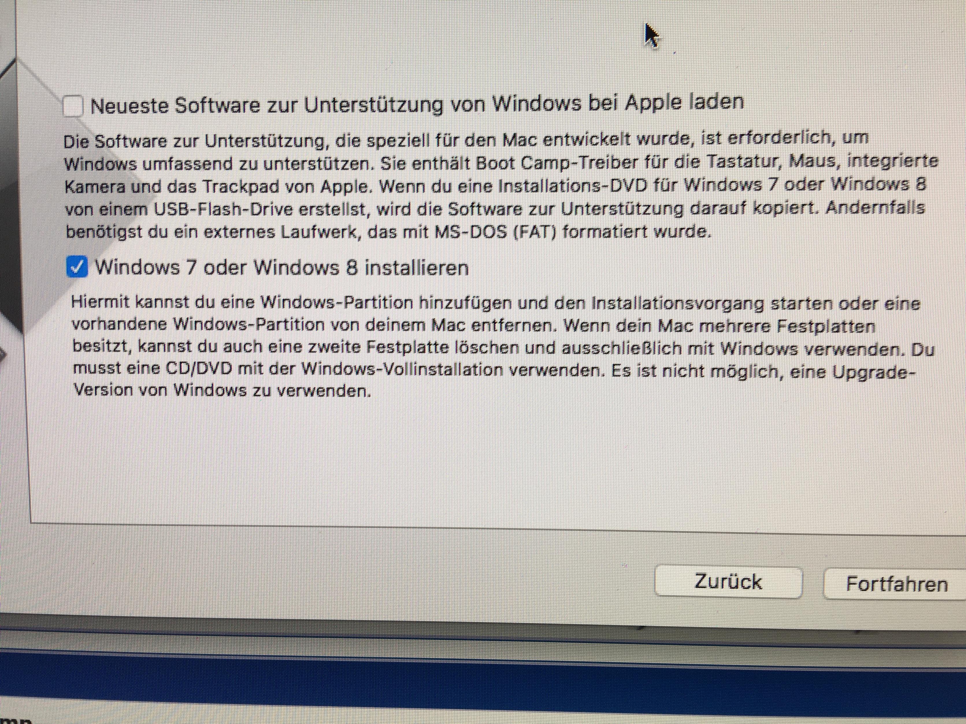

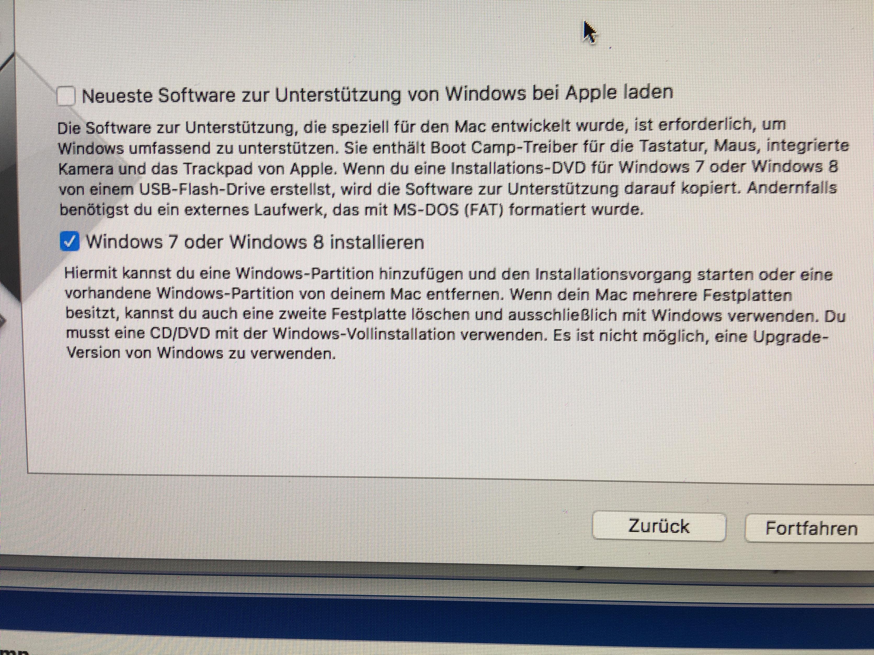

Ja, ich habe Version 6.1
Bootcamp verlangt eine Installations-DVD, das kann man auch in den Bildern sehen... die eine DVD erkennt er als leer, die andere schmeißt das Laufwerk nach dem Lesen direkt wieder raus.
So, ich wollte jetzt mit dem iMac eine neue Windows 7 DVD brennen, aber das Superdrive hat die leere DVD nach dem Lesen sofort wieder rausgeschmissen, also hab ich sie mit meinem USB Laufwerk gebrannt und bei dieser frisch gebrannten DVD meinte Bootcamp, dass es sich um eine Windows 10 DVD handelt...
Also ich habe mir das Video nun komplett angeschaut und mir ist folgendes aufgefallen:
Das USB Laufwerk hatte ab dem Einlegen der Disc ein Problem und spuckte sie ja auch nicht mehr aus.
Bei jedem Versuch nach dem Einlegen ins USB Laufwerk hat der Mac immer die Windows 10 Meldung angezeigt, weil er auf die Disc im externen Laufwerk zugegriffen hat.
Es kann sein, dass Bootcamp nur DVDs vom internen Laufwerk akzeptiert, versuche Disc 2+3 mal im internen Laufwerk ohne angeschlossenes externes Laufwerk.
