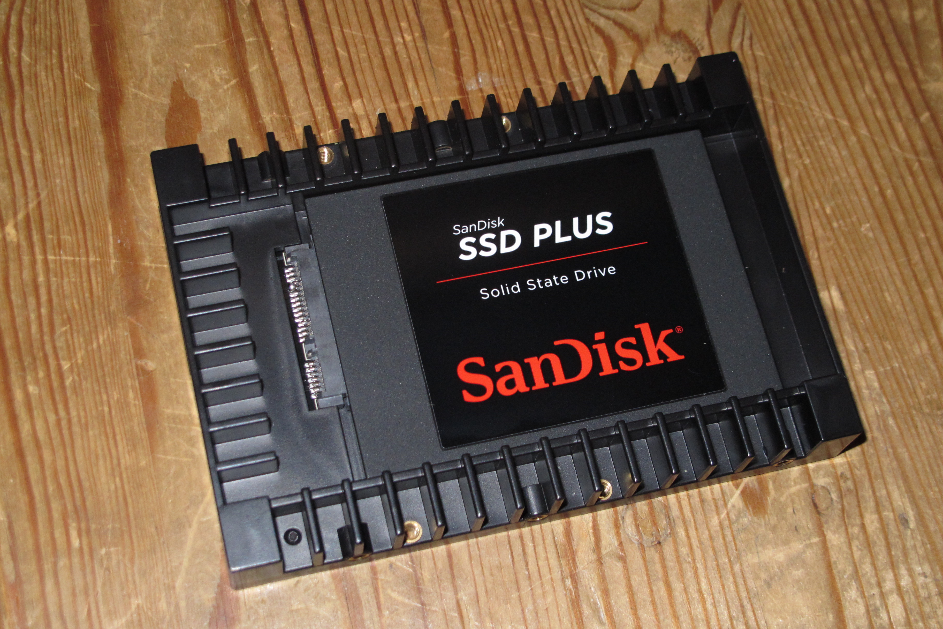

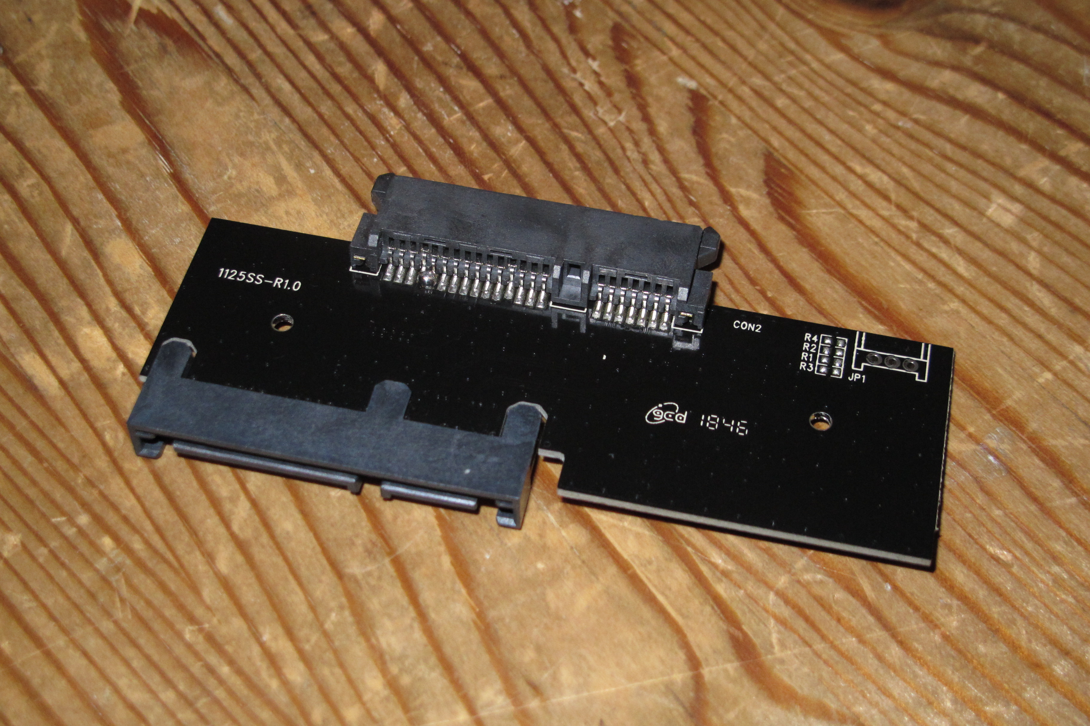

Schnipp schrieb:Aber eine Frage habe ich noch, die mir vielleicht jemand beantworten kann. Man kann ja die HDD gegen eine SSD austauschen. Dann gibt es aber wohl Probleme mit der Lüftersteuerung, wenn man nicht direkt einen entsprechenden Sensor mit verbaut. Aber es gibt ja auch Anleitungen, wie man zu der HDD zusätzlich eine SSD verbaut. Verstehe ich das richtig, dass es da dann dieses Problem mit dem permanent hochdrehenden Lüfter hat? Und man kann dann das System auch auf die SSD neu installieren?
Zwecks Neuinstallation geht es am schnellsten, wenn Du Dir vorher (!) einen Bootstick erstellst. Neuerdings können die MACs auch die Installationsfiles beim Starten aus dem Internet ziehen, siehe: macOS Wiederherstellung.
Bezüglich Sensor Lüftersteuerung hilft am einfachsten die Kurzschlussmethode der Strompins 11 & 12: Darüber wird im MAC die Temperatur der Festplatte ausgegeben, Apple-Festplatten haben deshalb eine modifizierte Firmware. Sind die Pins kurzgeschlossen, geht die Elektronik davon aus, dass der Sensor defekt ist und nimmt dann die S.M.A.R.T.-Daten, die die SSD sowieso ausgibt. So habe ich es jedenfalls verstanden und so funktioniert es bei mir auch einwandfrei - Apple kocht hier ein seltsames Süppchen.
Sinnigerweise sollte man nicht an der SSD rumlöten (geht natürlich auch), sondern den Lötpunkt im Einbaurahmen/Festplattenadapter setzen.
