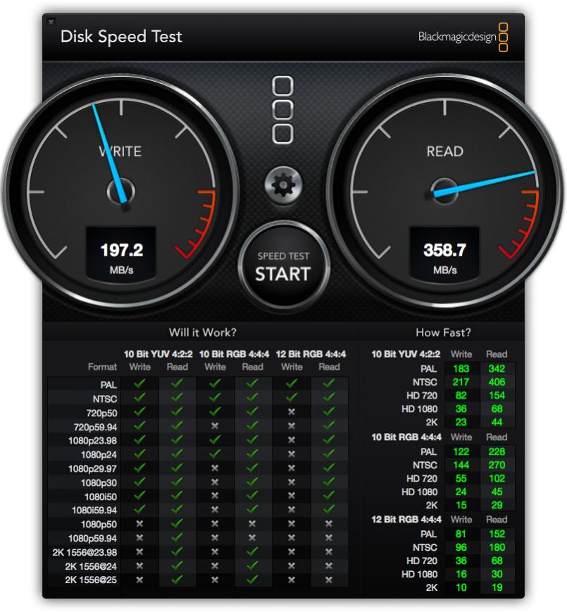

Geht und eine SSD in einen USB 3 Gehäuse ist immer noch um ein vielfaches schneller wie eine HDD.
Beispiel:
Samsung 840 im einen USB 3 Gehäuse
WD 10EZRX intern an SATA 3
Hi,
ich habe ein Fusiondrive aus externe SSD mit USB3.0 und interner HDD auf der OS X läuft auf meinem iMac 2012. Über USB 3.0 ist FD sogar bissel schneller als über Thunderbolt-Kabel. So read 380MB/ write 210MB habe ich bei einer frischen Installation. Ist eine LaCie SSD 120GB.
Gruss
