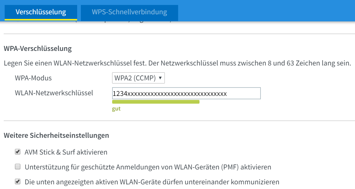

Ein Tipp: Dein WLAN - Schlüssel scheint mir leicht zu erraten.
Den Router habe ich von Vodafone bekommen, somit muss ich sonst mit Vodafone reden, dass die mir einen neuen schicken. Der Schlüssel ist natürlich anders, habe ich nur vor dem Screenshot so hingeschrieben :-)
5 und 6 fehlt noch... und bitte keine Screens davon öffentlich!

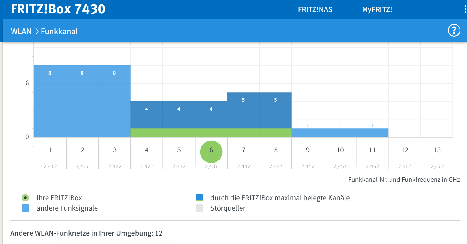

Autokanal ausschalten und Kanal des WLAN händisch auf 11 stetzen. Auf dem Kanal der derzeit genutzt wird sind schon 4 Nachbar-WLANs zu empfangen. Nicht das der Router ständig den Kanal wechselt, dann ist auch kurz kein WLAN da. Die Fritzboxen haben 5 Jahre Garantie.

Im Bild: Unterstützung für PMF hat bei mir sehr gut geholfen. Das geht aber nur mit einer entsprechenden Gegenseite, die das auch kann.
FB 4040
https://www.idealo.de/preisvergleich/OffersOfProduct/4956630_-fritz-box-4040-avm.html
Mit anderen Worten WPA2 ist Mist!
Was sind Protected Management Frames (PMF; 802.11w)?
h**ps://www.ip-insider.de/was-sind-protected-management-frames-pmf-80211w-a-780737/
