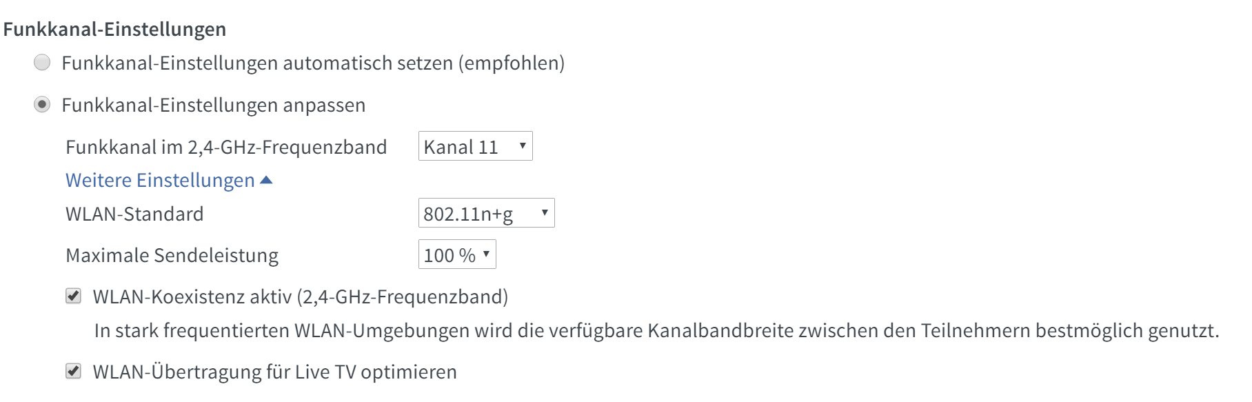

Hast du den Kanal Mal fix auf 11 gestellt?
Störquellen sollten im Log auftauchen
WLAN Koexistenz aktivieren

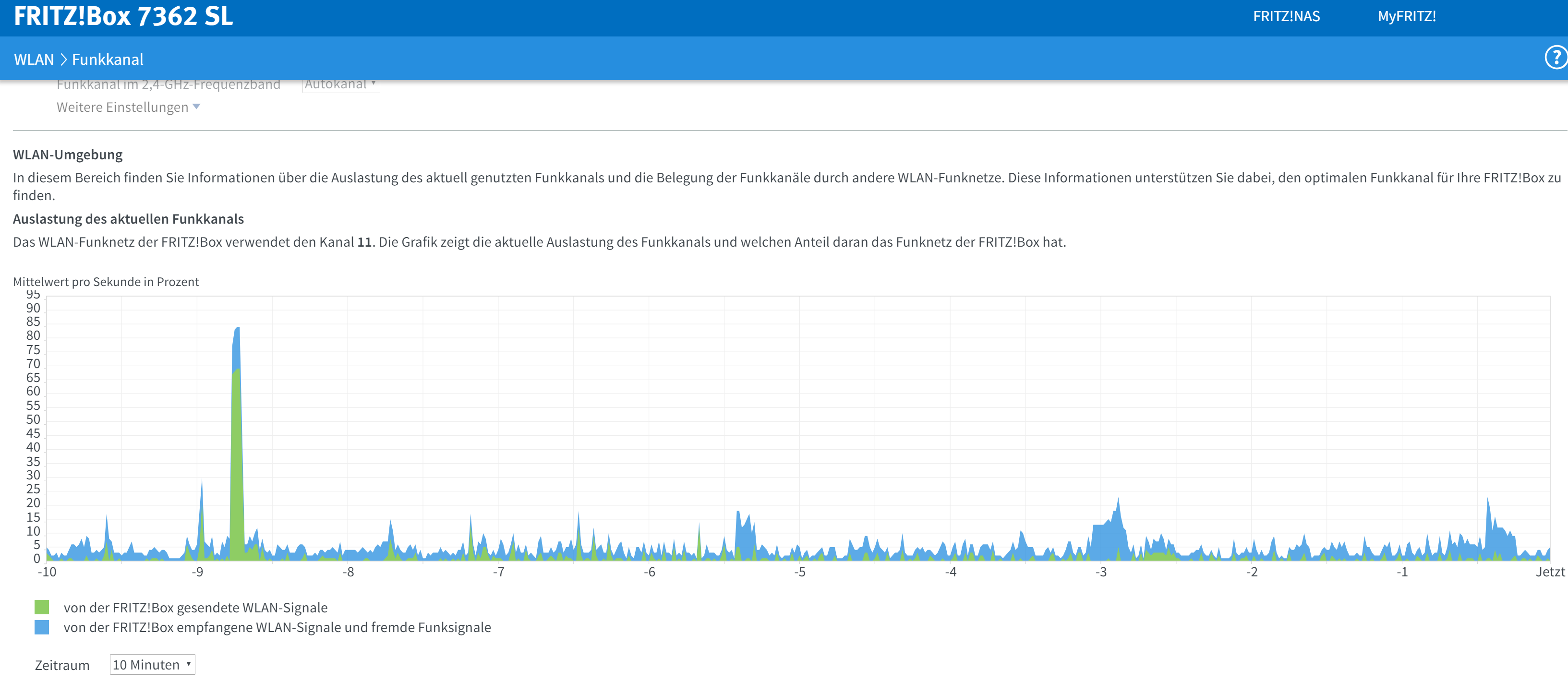

... musst Du Dir mehr Mühe geben.stefanstp schrieb:Und jetzt?
![Zwinkern ;) ;)](/forum/styles/smilies/wink.gif)
Einstellung "10 Minuten".Berlinade schrieb:Es gibt auch ein Bild "Auslastung des aktuellen Funkkanals".
Das Bild könntest Du natürlich hier auch posten oder wenigstens beschreiben.
Ich hatte Dir empfohlen, Funkkanal automatisch setzen.
Und das Tool InSSIDer. Dann gibt es im Wlanmenü eine Kanalanzeige mit Signalstärke usw. Man muss sich die Kanäle und Signalstärken auf beiden Seiten des WLANs ansehen.
WLAN ist schwierig.

Ja den richtigen Funkkanal hast Du ja schon mal eingestellt. In inssider siehst Du das ein Nachbar ein WLAN am laufen hat fireTV_9971, das Deins stören kann. Oder läuft das bei Dir?
Die Aussage 14 gefundene WLAN in Ihrer Umgebung sagt wenig. Klar es sind die WLAN auf dem Kanal, der eingestellt ist. Sagt aber nichts darüber aus, wie stark die bei der Fritte ankommen.
Bei der Auslastung des Funkkanals sind die blauen peaks auffällig bei jetzt -3 und -5 Minuten. Der große peak ist eine Fehlmessung. Habe ich auch manchmal.
Wenn ich jetzt mal den blauen peak bei -3 Minuten betrachte, bedeutet das die Fritte empfangt offensichtlich fremdes Signal in erheblichem Ausmaß, das offensichtlich nicht immer kommt. Ob das nun von Deiner Wohnung kommt, kann man nur testen, indem man verschiedene Geräte aussteckt aus der Steckdose und auch andere Dinge mal ausschaltet, wie Smartphones, Lappis, Kindl die auf Akku laufen.
Nicht das da irgendein Client eine AddHoc Verbindung versucht, TV, Smart-Phone oder ein Personal Hotspot.
Noch was der WLAN Standard steht auf 802.11 n+g. Stell den mal auf n+g+b. Nicht das da ein b Client permanent versucht sich anzumelden. Fitbit Aria Waage z. B.
Auf jeden Fall auch mal die ssid ändern bzw. verstecken. Die witzige ssid deutet ja darauf hin, das auch Nachbarn Probleme haben.....
