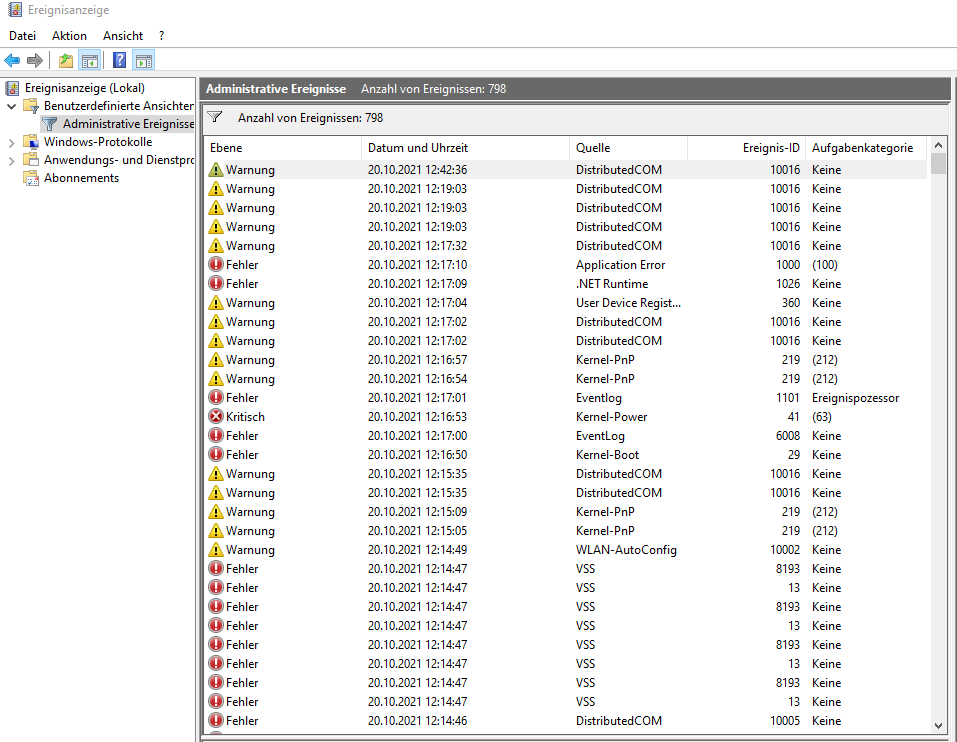

Ich habe seid 2 Woche das Problem, dass mein Laptop zur unregelmäßigen Zeiten und bei unregelmäßiger Belastung ( wenn man arbeitet oder auch wenn man nichts an dem Rechner macht ) mit einem Bluescreen Fehler "CRITICAL_PROCESS_DIED" Neustartet. Die Ereignissliste ist auch mit Fehlern überfüllt. Ich habe schon RAM Test durchgeführt, weitere belastungstest wurden in einem Computerfachhandel durchgeführt, es sind keine Fehler aufgetreten. Das Betriebssystem wurde auch schon neu aufgesetzt. Das Problem tritt trotzdem weiterhin auf. Ich habe die Möglichkeit mein Laptop bei Asus einzuschicken, leider dauert dies mehrere Wochen. Ich gebe die Hoffnung nicht auf, dass sich das Problem ohne einschicken beheben lässt sodass ich endlich wieder Problemlos daran arbeiten kann.
Ist euch so ein Problem bekannt und kann einer Ahnen was es sein kann.
Bei weiteren Fragen stehe ich euch gerne zur Verfügung.
Ich bedanke mich schonmal im voraus.
LG.
Mal mit einem Ubuntu Desktop per USB booten und schauen, wie sich das Gerät hier verhält. Wenn es dann auch abstürzt, bleibt nur einschicken.

Ubuntu läuft nun seid 1 1/2 Stunden problemlos auf dem Stick. Ich werde jetzt mal die all in one runtimes installieren. Falls dies auch nicht hilft, werde ich Ubuntu zur später stunde länger laufen lassen. Ich bin mir aber sicher, dass es da auch nicht abstürzen wird, sonst wäre der Rechner in der letzten Stunde schon abgeschmiert.

Leider keine Besserung nach all den versuchen, jetzt sind auch die Lautsprecher ausgefallen :D.
Habe die Treiber auch mit MyAsus aktualisiert, manuell auch nachgeprüft und auch mit CCleaner.
Leider immer noch der gleiche Bluescreen mit der gleichen Fehlermeldung. Ich selber kann da glaube nichts verbessern, ich denke ich werde es die Tage bei Asus einschicken und hoffen, dass die es beheben können, falls einer noch eine Blitzidee hat bin ich für alle Vorschläge offen.
